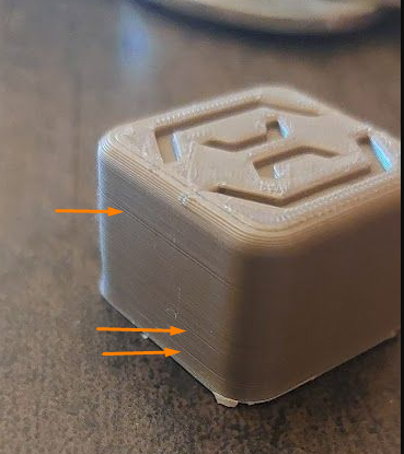

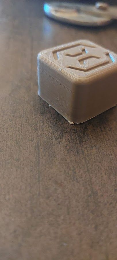

Bonjour, j'ai ma première imprimante 3D depuis 2 semaines et je n'arrive pas à faire un print de qualité. J'ai toujours quelques défaut de couches (des décalages?).
Es-ce un problème d'axe Z (Z wobble) ou autre chose?
Ou alors c'est normal que les pièces imprimées ne sont jamais lisses sur l'axe Z?
Une idée?

Salut @shockapic alors si tu t'attend a un un parfaitement lisse même en passer l'ongle sur les côté de l'impression non c'est pas possible d'avoir cela en impression FDM il y aura toujours un peu de ressenti de couche.

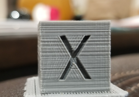

Pour moi sur ta photo on ne voit pas de ZWobble qui ressemble plus a cela (même si ici c'est un cas un peu extrême).
Dans ton cas on voit juste 3 lignes qui indique une couche pas absolument parfaite je les ai mis en orange
On ne vois pas assez bien sur la photo pour savoir si il s'agit d'un manque de matière ou d'un trop plein de matière, par contre. Si l'on avait le phénomène de façon cyclique (toujours avec la même espacement de hauteur entre chaque phénomène) cela proviendrais probablement des V-wheels, mais ici cela ne semble pas être le cas.
Maintenant j'ai une question pour toi as tu fait la calibration de ton extrudeur ?

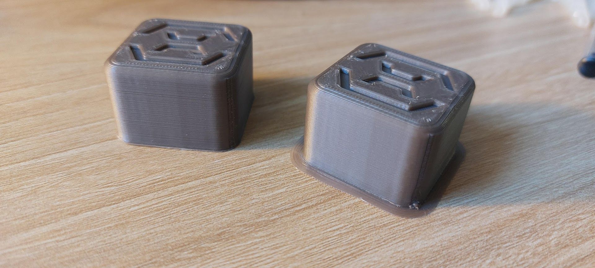

Après une fois l'extrudeur calibrer on peu aussi calibrer le Débit de matière la cela ce fera par l'impression d'un cube vide sans dessus et de 1 parois, mais fait deja la calibration de base extrudeur et test voir si c'est mieux ?
Merci beaucoup pour la procédure détaillée!
Je viens de faire cette calibration et effectivement la nouvelle impression est de meilleure qualité 🙂 (cube de droite sur la photo).
Il ne reste qu'un problème à l'angle mais je suppose un soucis dans le modèle (les 3 autres angles sont parfait). Je vais lancer un plus gros print pour voir le résultat.

Alors pour le cube oui c'est bien mieux, pour ce qui est de l'angle si c'est celui de la photo c'est normale il s'agit de la couture ou aussi appeler cicatrice qui un peu obligatoire sur une impression FDM, c'est en fait la zone ou commence et s'arrête le dépôt de pour chaque couche pour tes coques de ton objet. Quand on peu on place toujours cela a l'arrière et si possible dans les angles allant vers l'intérieur cela ce vois moins, sinon sur un objet plus organique que cela soit placer pas toujours au même endroit mais dispersé pour être moins visible.
