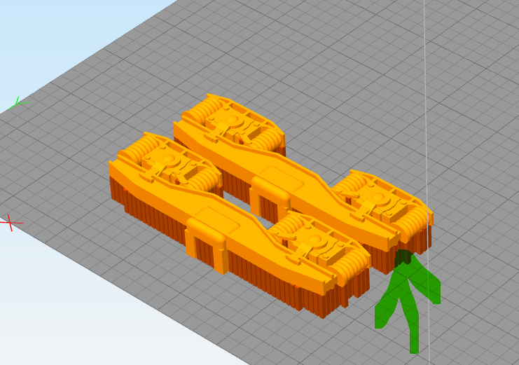

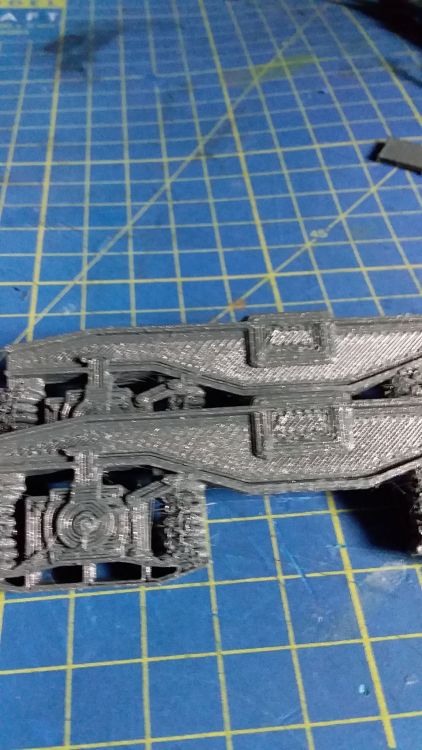

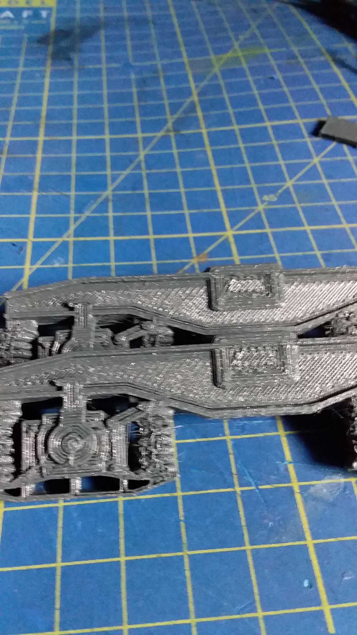

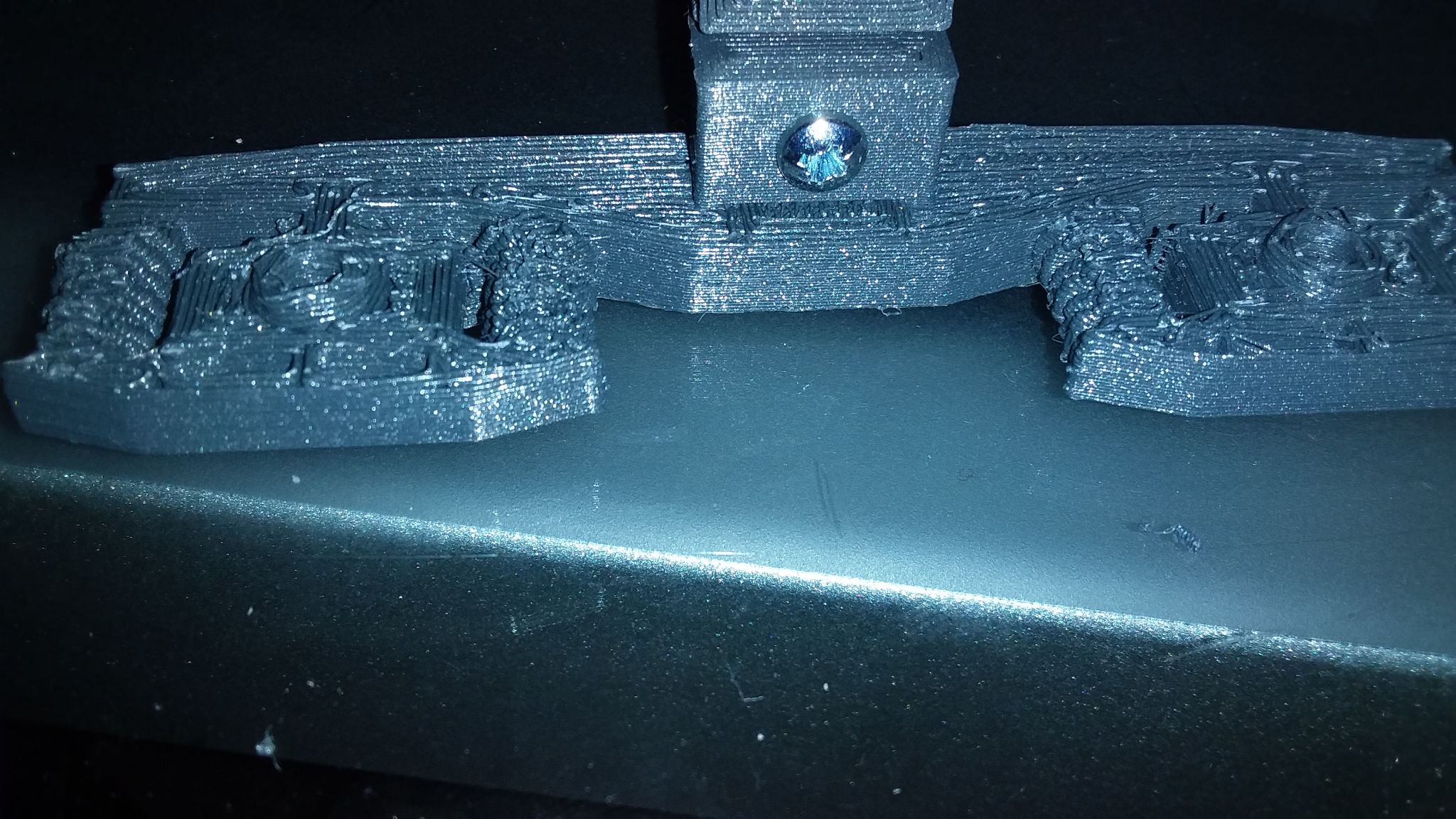

Je veux imprimer comme cela mais a chaque fois que j'imprime sur support le resultat en dessue c'est a dire face support ressemble a ca que faut-t-il regler pour avoir une impression net.. je sèche..
L'autre coté est meilleur
Salut
il manque trop d'infos
est-ce que tu peux envoyer ton fichier Simplify3D ?

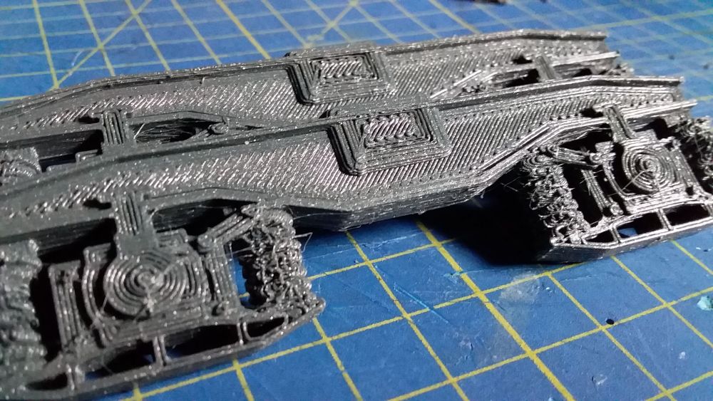

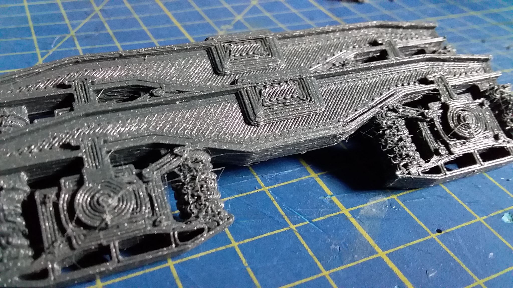

L'avant est un peu mieux c'est sur avec la résine ca donne d'autre résultat Imprimé en 0.25.. ca n'est pas encore nettoyé!!2050912213_20221019_150006-Copie.thumb.jpg.50e08f14c39938236f924b595a869f65.jpg
C'est surtout la ou le support se tiens que ca merde pas mal.. peut être trop vite..

ce qui est zarbi c'est que les lignes soit toutes parallèle a X (ou Y) sur la première couche after support
ah mais en fait c'est pareil pour ta toute première couche... Tu peux changer le style de remplissage de tes premières couches déjà, ça fera un rendu différent. sinon c'est pas si mal pour un support, à la limite tu peux réduire un peu l’écart entre support et première couche...
Essaye avec ce fichier fff modifié.
j'ai changé plusieurs paramètres qui devraient te permettre d'avoir un meilleur rendu ;D
parmi les modifs remarquables:
épaisseur de couche 0.25 => 0.20 (certes un peu plus long à imprimer mais je pense que 0.2 c'est la max pour avoir un rendu correct, perso je suis à 0.15 ou 0.13)
multiplicateur d'extrusion 90% => 97% (avec diminution à 100% de la largeur d’extrusion qui étaient à 120%... surement pour compenser les 90%)
remplissage 100% => 80% (largement suffisant)
remplissage nid d'abeille => croisement diagonal (plus rapide et aussi efficace)
couche extérieurs  5 => 3 (tu mettre 2 voir 1)
angle de pontage aléatoire => 90°forcé (pour être perpendiculaire à tes support)

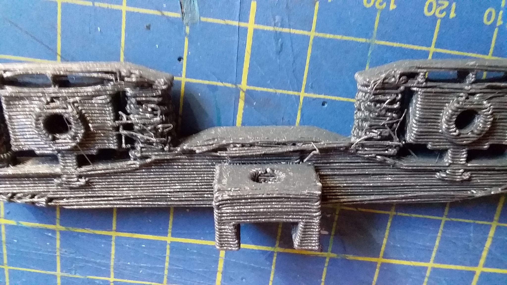

Le truc que je comprend pas c'est le rendu du dessous de ton objet sur ta première photo qui ne correspond pas du tout aux couches théoriques de Simplify ..????? genre tu n'as pas ligne de contour sur ta photo, c'est un remplissage parallèle à X (ouY) sur toute les premières couches??? alors que les paramètres sont réglés sur 5 ou 7 ligne de contour et un remplissage diagonal :? là je comprends pas d’où ça vient!!!

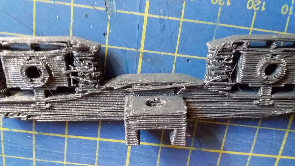

20221019_171121.thumb.jpg.2e81b5ec975ab0b0d984c5b71ce99d29.jpgJe sais parce que je me suis trompé de photos j'ai fait un premier tirage a 30° avec support avant de modifier a 90° mais c'était pas mieux a 90° ..
je comprends pas trop la phrase 😅
