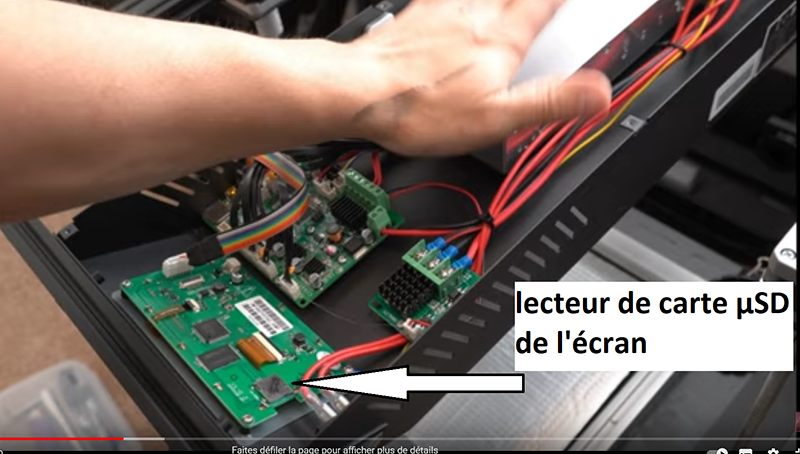

Salut,
Si tu n'as pas mis à jour le firmware de l'écran, alors c'est normal. L'écran a son propre lecteur de carte µSD, au dos du circuit imprimé.

J'ai une question, quand sur le lien du site ou se trouve les firmwares, il est indiqué qu'il faut démonter le capot de la ender 5 plus pour mettre la carte microSD , or sur le coté de mon imprimante juste à coté de l'écran j'ai une prise micro SD, est-ce que c'est de cet emplacement là que parle le site ou il faut vraiment que je démonte le capot de la ender 5 plus ?
Ah en fait non je viens de relire ton commentaire et oui effectivement je dois démonter la capot de l'imprimante 🥲
Rebonsoir, a quoi ressemble le support de la carte SD sur le circuit imprimé ?
merci de m'aider pommeverte
a
il y a 17 minutes, pommeverte a dit :
une photo vaut mieux qu'un long discours 😁:

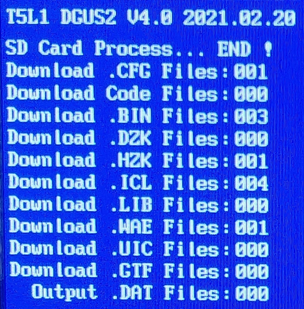

merci mais ca ne marche toujours pas est ce que le fichier de l'écran doit rester compressé en .rar ?
par précaution j'avais quand même retélécharger le firmware de la carte mère mais ca ne marche pas c est toujours pareil j'ai toujours la même chose en chinois
Modifié (le) par Alois3
il y a 32 minutes, Alois3 a dit :
non, tu le décompresses et tu copies le dossier DWIN_SET sur la carte µSD. Lorsque le flashage de l'écran est terminé, tu devrais avoir quelque chose comme ça à l'écran ave un joli "SD Card Process...END !" en haut 🎉
