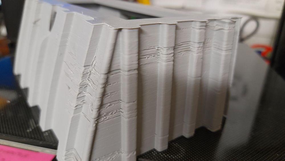

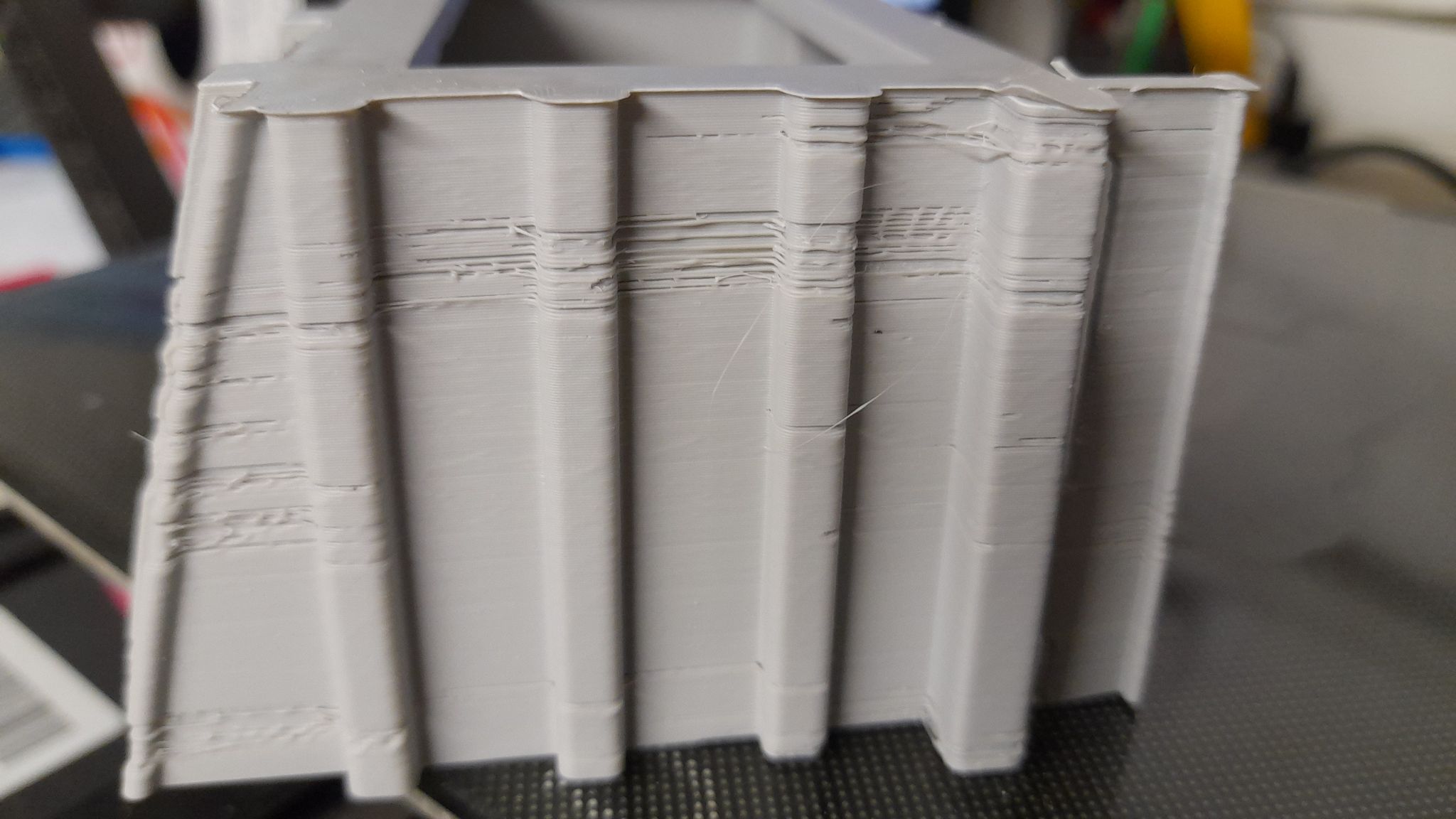

Après la réparation de ma Créality CR6-SE.
J'ai voulu imprimer du Filament OWA recycled PS.
Temp : 255°, plateau : 95°, vitesse: 50mms,
Ci-dessous mon problème.
Si vous pouvez m'aider ????
D'avance merci.
Jean Claude
Salutation !
Cela ressemble a des manque de matière sur les reprise de rétractions ( assemblage de la buse / heatbreak / tube PTFE a revoir ) essai une impression sans activer la rétraction pour voir ?
Mais cela peut aussi venir d'une température trop base qui cumulé a de forte fluctuation de la cartouche de chauffe donne cela ( pas de variation trop grande a l'affichage des températures lors de l'impression ? )
Ou encore d'une bobine de filament qui se déroule mal
ou d'un serrage de l'entrainement du filament mal ajusté
ou d'un tube PTFE mal enfiché ou non bloqué dans le pneu fit
ou d'un mauvais refroidissement du heatbreak
ou ...
