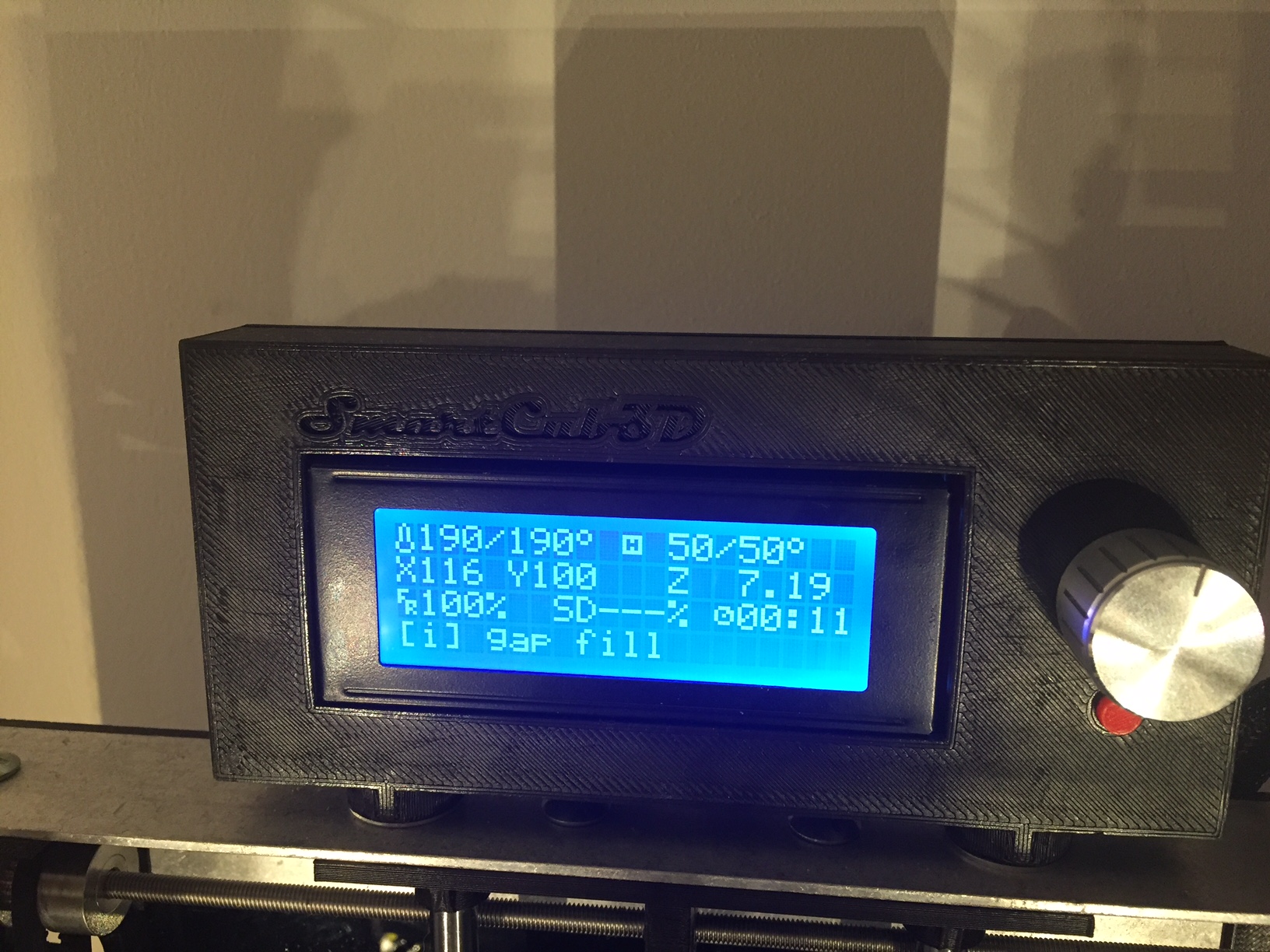

À quelle température peut monter le plateau de la smartcub ?
Le mien bloque à 45 cf photo alors que la consigne est à 50...
Et vous ?
Petite explication : ça chauffe au milieu, et le capteur est sur le rebord. Il y a échange thermique entre l'objet imprimé et le plateau : l'objet et le Peltier chauffent le plateau.
Plus l'objet (ou les objets) prend de la surface sur le plateau, plus le plateau monte vite en température et moins le Peltier est sollicité pour maintenir la température (maintien de la pièce imprimée à 50°).
Lors de l'impression d'un petit objet, le centre est bien à 50°, voire plus (testé au thermomètre laser!), mais comme il n'y a pas d'objet sur les côtés (donc pas d'échange), forcement, les bords (ou est la sonde) sont moins chaud. D'où l'écart de température.
Mais ça n'a pas d'importance, ne perdons pas de vu que c'est la pièce imprimée que l'on doit  maintenir à 50°. C'est pour cette raison également qu'il faut toujours positionner les pièces le plus vers le centre du plateau. ;-)
