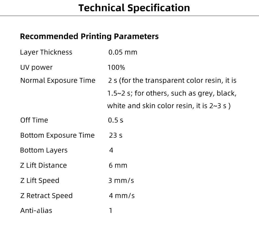

Sur la doc de la Photon M3, j'ai trouvé les recommandations de base
Sur ma bouteille de résine, il était indiqué une exposition entre 3 et 15s
Le dernier RERF que j'ai lancé, j'ai passé le temps à 1.5s  pour 100% d'UV, au final, la pièce la mieux imprimée correspondait à 2.75s  d'exposition.
