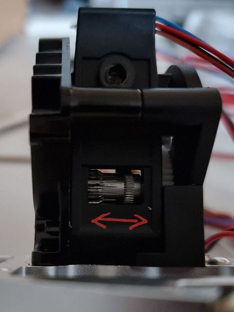

Alors j'ai tout démonté, le filament est bouché à la sortie du heatbreak :
Par contre, j'ai remarqué que le gear drive avait du jeu et pouvait bouger de droite à gauche lorsque l on change de filament...je me demande s'il ne c'est pas mal aligné avec l'autre?

il y a une heure, lololo a dit :
Ca ne m'a pas choqué quand j'ai démonté le mien mais je regarderai à l'occasion 🙂
