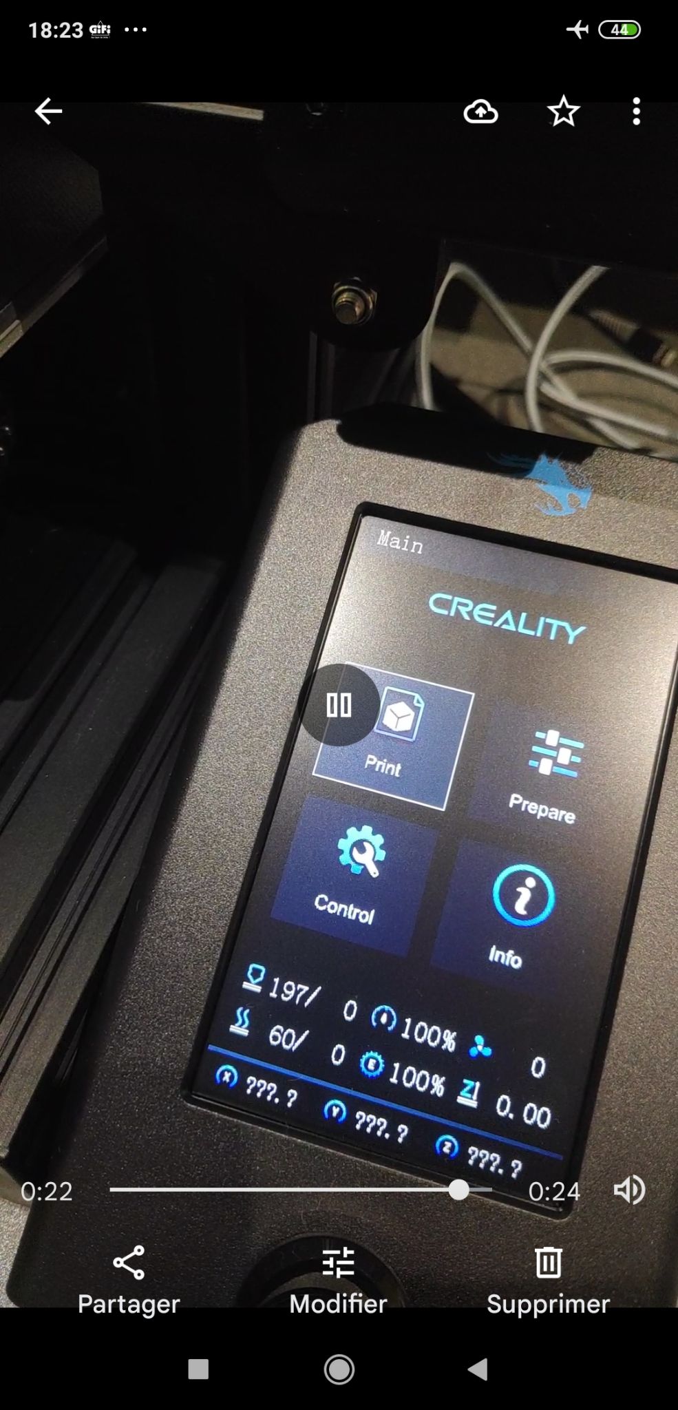

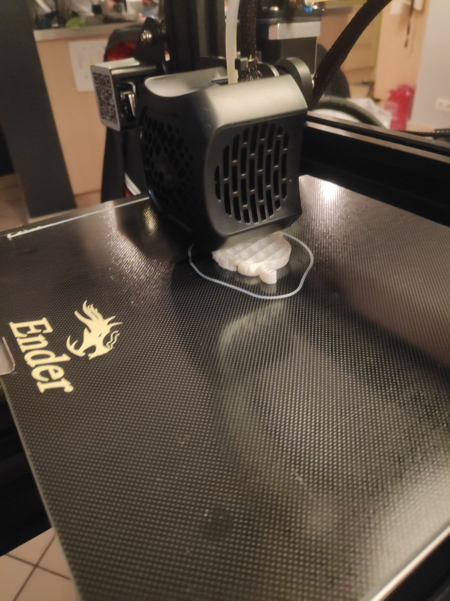

Bonjour la communauté! je débute dans l'impression, j'ai acquis l'ENDER 3 v2(y a 2jours), montage sans soucis, resserrage des excentriques, réglage FDC Axe Z et ajustement plateau en hauteur avec feuille papier. Ensuite je fais le point 0 en auto et tout se passe bien. j'insère la clé USB et je charge le Gcode du chat. le plateau chauffe jusque 60° puis la buse chauffe a 200°. L Gcode se charge, l'impression débute sur le coté gauche puis au centre et commence le contour du chat, le remplissage se fait sur la première couche et ensuite ca plante: la page d'accueil apparait les les 3 axes y,x,z apparaissent en point interrogation (???) et le plateau et la buse refroidit mais l'extrudeur reste planté au milieu du plateau. J'ai regardé les connexions ont l'air bonnes, j'ai essayer de charger un autre Gcode sur la µSD et rien n'y fait. Auriez vous une idée? ou c'est SAV?

Salut et bienvenue sur le forum,
Il y a 4 heures, Absolm57 a dit :
tu parles de la carte µSD de me... fournie avec l'imprimante 😱. Le seul endroit où tu dois la mettre, c'est dans la poubelle 😩.
Si tu respectes les consignes de ce message, tu devrais pouvoir t'amuser avec ton nouveau joujou 😁. Sinon, il faudra explorer d'autres possibilités 🥴
Modifié (le) par pommeverte
  • Haha 1
Bon Ben je vous félicite, après remplacement micro SD et en mettant uniquement le fichier de test du chat ça fonctionne !!! Merci a vous tous.
