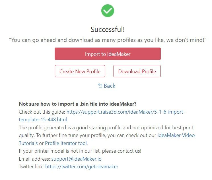

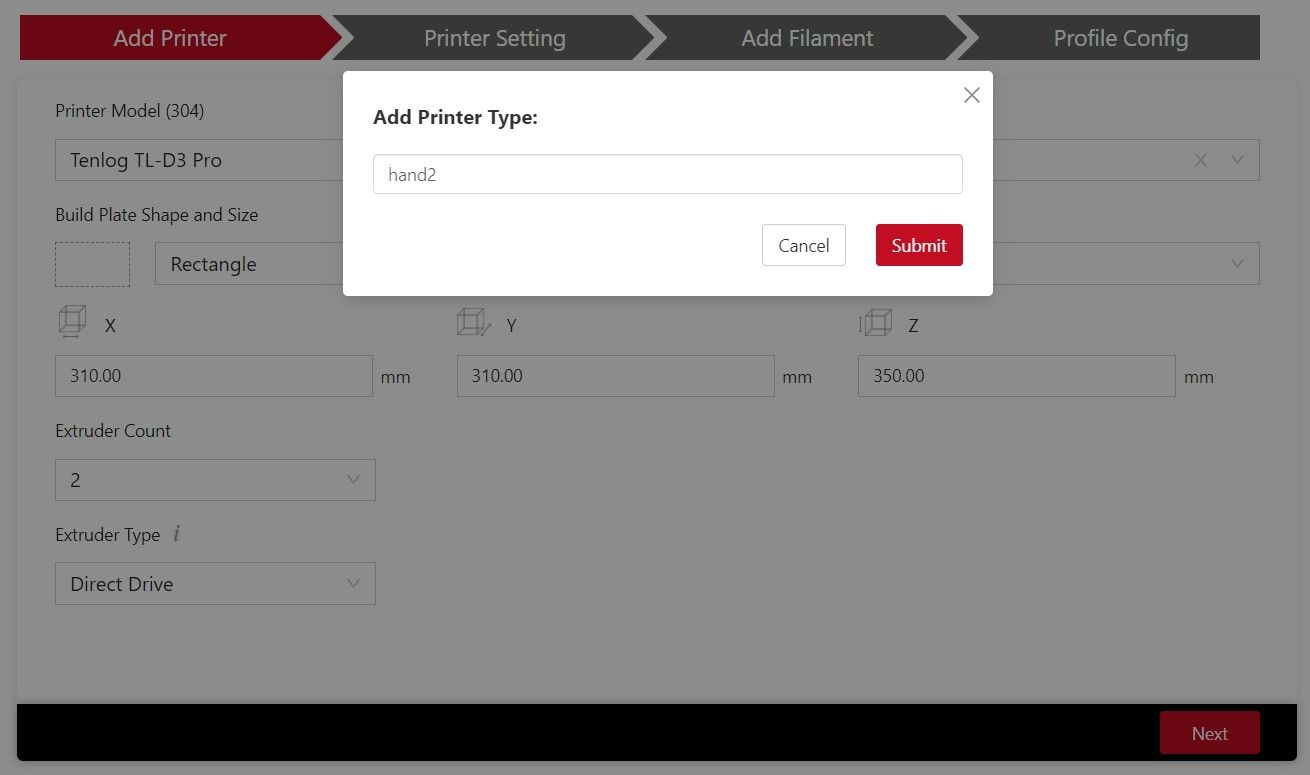

connaissant très bien IDEAMAKER et les imprimantes Tenlog . Il faut utiliser le profil générator ouvrir IDEAMAKER
Il faut sélectionner custom et rentrer les paramètres de la Hand 2 (220x220x250 deux extrudeurs)
Suivre en faisant next ...ensuite copier les paramètre automatiquement dans ideamaker
Il est facile de reprendre le procéder pour réaliser le profil pour la Hand2 et dans la suite
Ci-joint un profil Hand2  la vidéoiterator
iteratorFiles.zip
PLA HAND2- E2.bin
