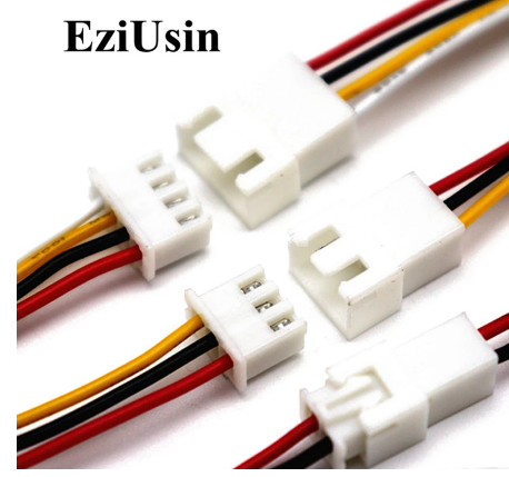

Liight Posté(e) Décembre 12, 2022 Auteur Posté(e) Décembre 12, 2022 Hello ! Désolé pour le délai de réponse, j'étais en plein audit sur ces dernières semaines. J'ai pu retoucher l'imprimante ce week-end seulement. Le 01/12/2022 at 10:41, Maker des bois a dit : Hello, je débute avec Klipper, mais fait voir ton printer.cfg STP Du coup j'ai plus le printer.cfg de ma version modifiée de Klipper vu que j'ai tout reset histoire d'être sûr. Quand bien même, j'ai racheté un capteur de "Level" pour réaliser mon bed leveling, j'ai lancé un bed leveling via le SpeederPad (factory reset). La tête descend tout doucement, ce qui me laisse largement le temps de tester en appuyant avec mon doigts sur le capteur. Il ne se passe rien ! La tête continue de descendre. Je commence à penser que c'est le câble qui part de la carte mère qui est défectueux. Il s'est peut-être pincé et sectionné à un endroit. Je vais donc le remplacer avant de casser mon nouveau capteur. Mais j'ai beau eu cherché sur AliExpress ou autre, je ne trouve pas le câble en question... Est-ce que quelqu'un saurait où je peux trouver un tel câble ? (3 pins femelle des deux côtés - longueur 1 mètre) C'est donc ce type de câble que je recherche en 3 Broches (donc celui du milieu à gauche). Je pourrais acheter ce truc là, mais le câble fait 20 cm et est destiné à être soudé à un câble existant, ça résout donc pas vraiment mon problème.
