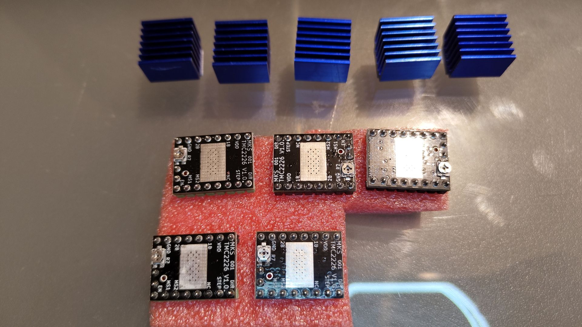

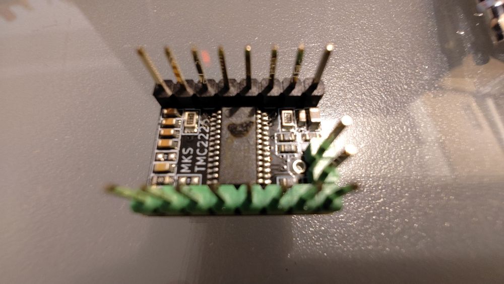

Salut, je reviens vers toi pour t'informer que l'imprimante ne sera pas fonctionnelle de suite. En effet, j'ai des problèmes avec 2 des 5 drivers.
Pour les 3 premier, pas de soucis, en X, Y et Z, il sont réglés à 0.96v de Vref comme demandé. Mais concernant les 2 autres, c'est une autre histoire. Déjà 1 des 2 à cramé au démarrage de la machine... Fumée blanche et vilaine odeur de circuit cramé (voir photo), et l'autre n'est pas réglable. La tension oscille entre 0.001v et 0.499v puis retombe à 0v et ainsi de suite, mais pas plus, et en plus, le drivers devient bouillant, impossible à tenir en main... Bref, je suis bloqué.
J'ai contacté Makerbase sur Aliexpress pour leur signaler le problème. On verra ce qu'ils vont me dire...
En attendant, j'ai remis mes AT2100 sur E0 et E1 (réglés à la bonne Vref), et les TMC2226 sur X, Y et Z.
Cela pourrais fonctionner avec un mix de drivers ou non ?
Merci d'avance 😉

Je t'ai répondu en parti en MP, mais je vais résumer ici, oui on peu mixer les driver par contre perso je te préconise de mettre les AT2100 en Z et E1 ce sont les 2 moteurs Z et comme il sont synchro par la courroie il est toujours préférable d'avoir des driver identique de plus étant moins sollicité les 2100 poseront moins de soucis dessus, du coup met le 2226 que tu as mis en Z en E0 plutôt. Logiquement MKS t'en enverrons 2 de remplacement.
Mais l'on pourra avancé sur ta config avec 3 2226 et 2 2100 😉
