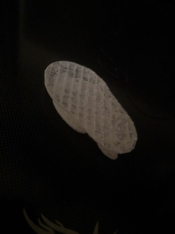

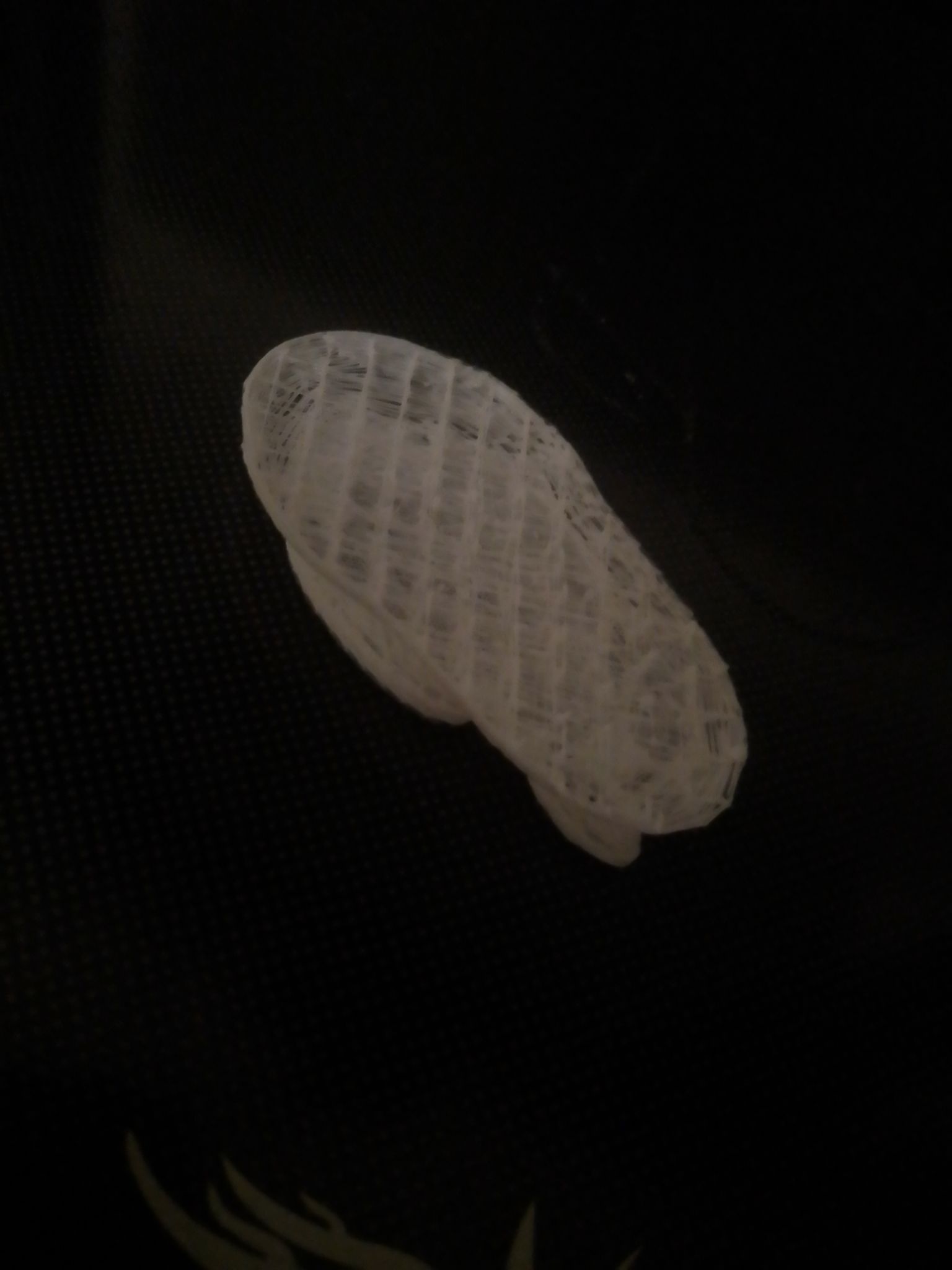

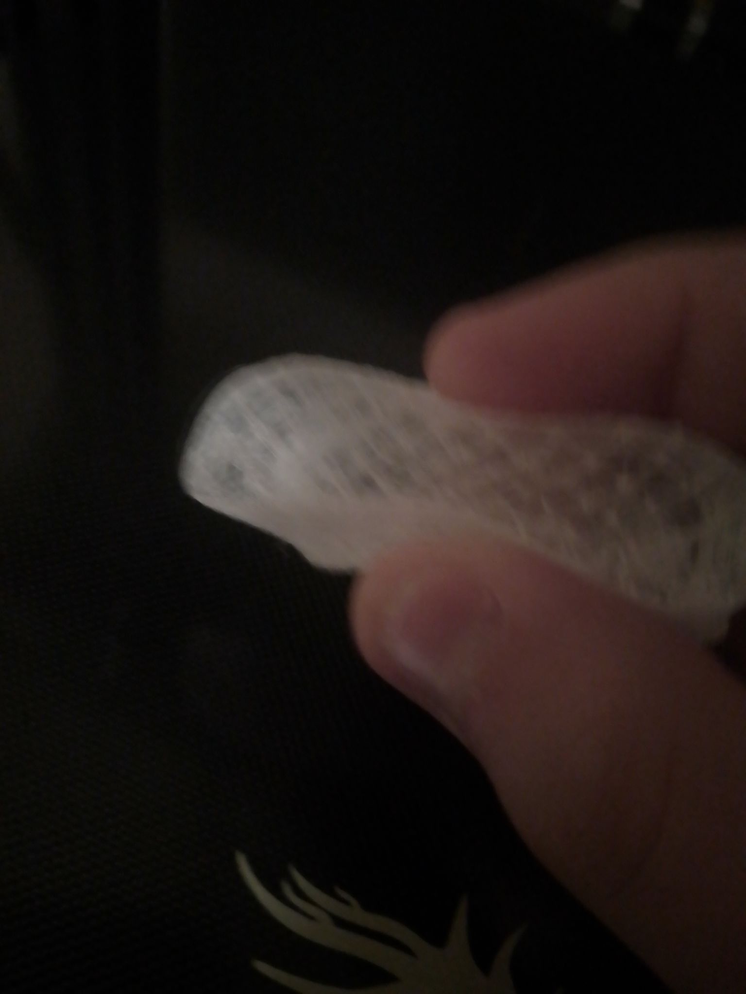

Bonjour j'ai un problème sur ma ENDER 3 max néo acheter il y a 2 semaine et demi les impressions son tout fine et sur casse encore plus facile que des allumettes comme sur la photo merci de bien vouloir m'aider je suis dessepérer
Salutation !
A tu la même chose avec les fichiers de test fournis ?
Si c'est uniquement avec les fichiers que tu tranche toi même alors il te faut bien vérifier que tu a le bon diamètre de filament ( 1.75 mm ) et la bonne taille de buse de définie ( normalement 0.4 mm )
Sinon pour d'autre pistes
Tiens nous au jus et bonne continuation.
Bonjour merci mais je venais justement pour dire que j'avais trouvé le problème aujourd'hui en fait elle était juste bouché et avec un vidéo j'ai déboucher et ça marche a merveille 😁
