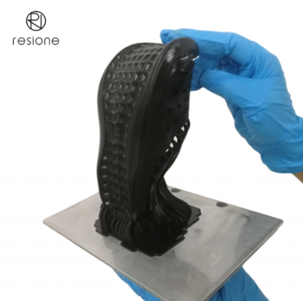

Il y a 14 heures, SERRASALMUS a dit :
Tu es partant dans cette aventure Freddy?
Non, pas trop.
Déjà, je débute dans la résine. Donc aucune garanti de résultat
Je teste en ce moment la resione F69, et j'ai un mal de chien avec.
Elle est sensible à la température, je n'arrive pas à trouver les bons paramètres d'exposition, et les paramètres fournis par Resione sont loin de ceux que j'obtiens.
Quand j'imprime avec, je ne peux pas rester dans mon bureau, ses émanations piquent les yeux, même avec des filtres.
En dessous de 25°C (mon bureau est entre 19 et 20°C), elle est tellement dense, qu'elle a réussi à me décaler mon Z.
Pour finir, il y a la disponibilité.

Pas très glorieux.
Pour le moment, j'ai que les supports qui s'impriment :-(.
Le gros souci, c'est la température d'impression. En regardant de nouveau les préconisations de RESIONE, il faut que la résine soit entre 28° et 32°. Je travaille pour trouver le moyen d'obtenir cette température sans être obliger de chauffer tout mon bureau.
Je suis passé à CHITUBOX, bizarrement les profils d'impression donnés par RESIONE sont différents de ceux de Lychee, surtout au niveau des vitesses et des élévations.
Visiblement, le temps d'exposition a l'air d'être bon (entre 10 et 13s).

J'ai enfin réussi à sortir mes premières pièces bonnes après avoir bouffer 1/4 de la bouteille. Pour le moment, j'en suis à 43s/10s.
Bon, malgré tous ces soucis de réglages, et de mise au point, c'est une bonne résine en terme de résistance, d'aspect et de rendu.
Toutefois, pour en revenir à ton projet, ça reste une résine contraignante sur plusieurs aspects:
1-Elle se travaille sous certaines conditions
2-Elle ne peut pas être teinter
3-Bien qu'elle soit flexible, elle n'est pas très souple. J'en ferai plus des pneus que des bracelets de montre.
4-je n'ai pas réussi à faire un "Cones of calibration" correct
5-L'obligation de mettre des supports "heavy" laisse pas mal de trace https://nozzler.io/test-de-la-resine-flex-f69-de-chez-resione/
6-Je n'ai pas réussi à avoir des formes avec épaisseurs "fines" en dessous de 0,25mm
Quand tu regardes cette photo, tu te dis "Wouah", mais si tu regardes les supports, leur densité et leur taille, et qu'il faut les couper l'un après l'autre, sans compter ceux qui sont à l'intérieur
Capture-de%CC%81cran-2020-10-11-a%CC%80-
J'ai fait le test sur une pièce creuse (une buse de fontaine solaire). Et bien crois moi, au final, elle est devenue inutilisable.
