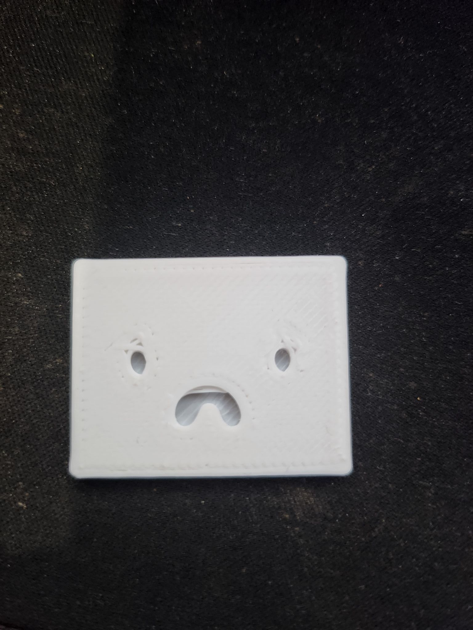

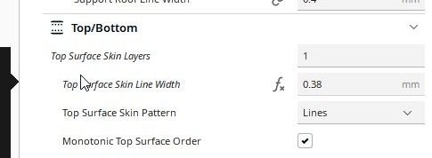

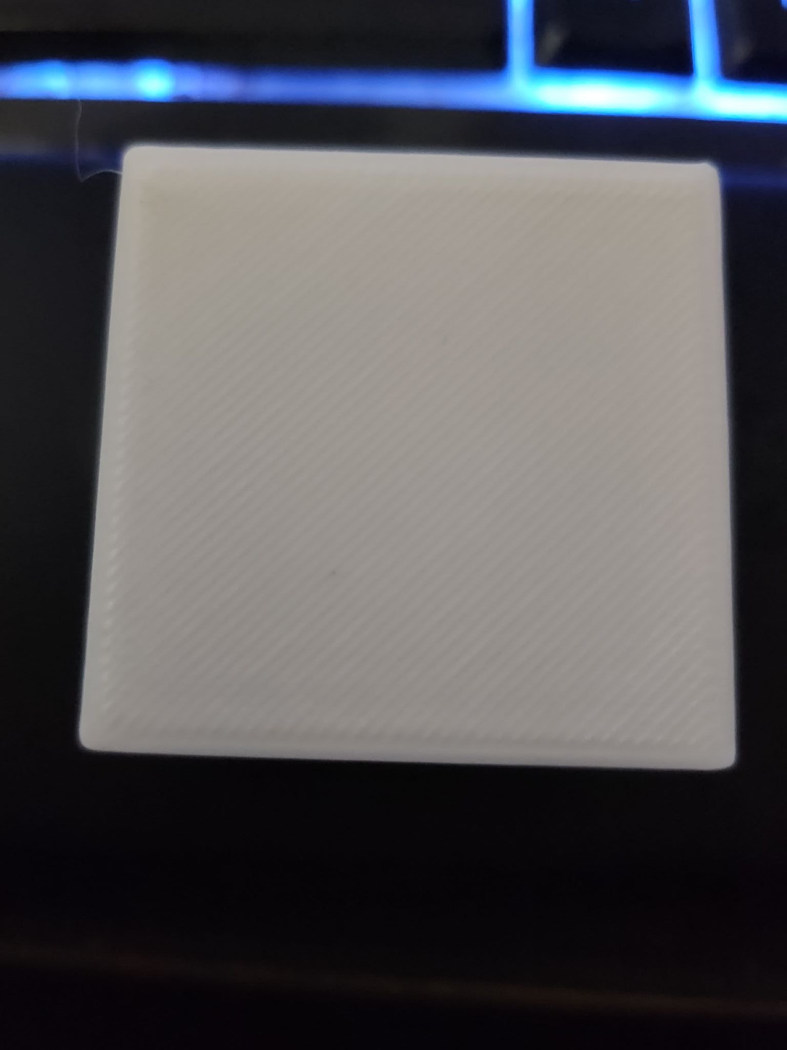

Motard Geek Posté(e) Décembre 19, 2022 Partager Posté(e) Décembre 19, 2022 Ca ressemble à de la surextrusion La rotation distance et le flow sont donc OK ? Moi j'ai également passé le line width à 0,4mm au lieu de 0,44, j'ai des parois plus clean, moins de frottement en Z et une top layer plus lisse Sinon tu peux aussi jouer des paramètres de top layer : Réduit un peu la largeur et le flow par exemple. il y a 21 minutes, santamaria a dit : Avec le document la: https://www.klipper3d.org/Skew_Correction.html Google Translate Lien vers le commentaire Partager sur d’autres sites More sharing options...
santamaria Posté(e) Décembre 19, 2022 Auteur Partager Posté(e) Décembre 19, 2022 je me lance de suite un print rapido avec tes paramètres ( bouuuu le copieur ) - je vais faire essayer d’après ce que je comprend pour le Skew --> c'est bien ça pour rendre les dimensions plus cohérente? Merci Couche du dessus au top ! merci. - par contre c'est pas très beau ces lignes Lien vers le commentaire Partager sur d’autres sites More sharing options...

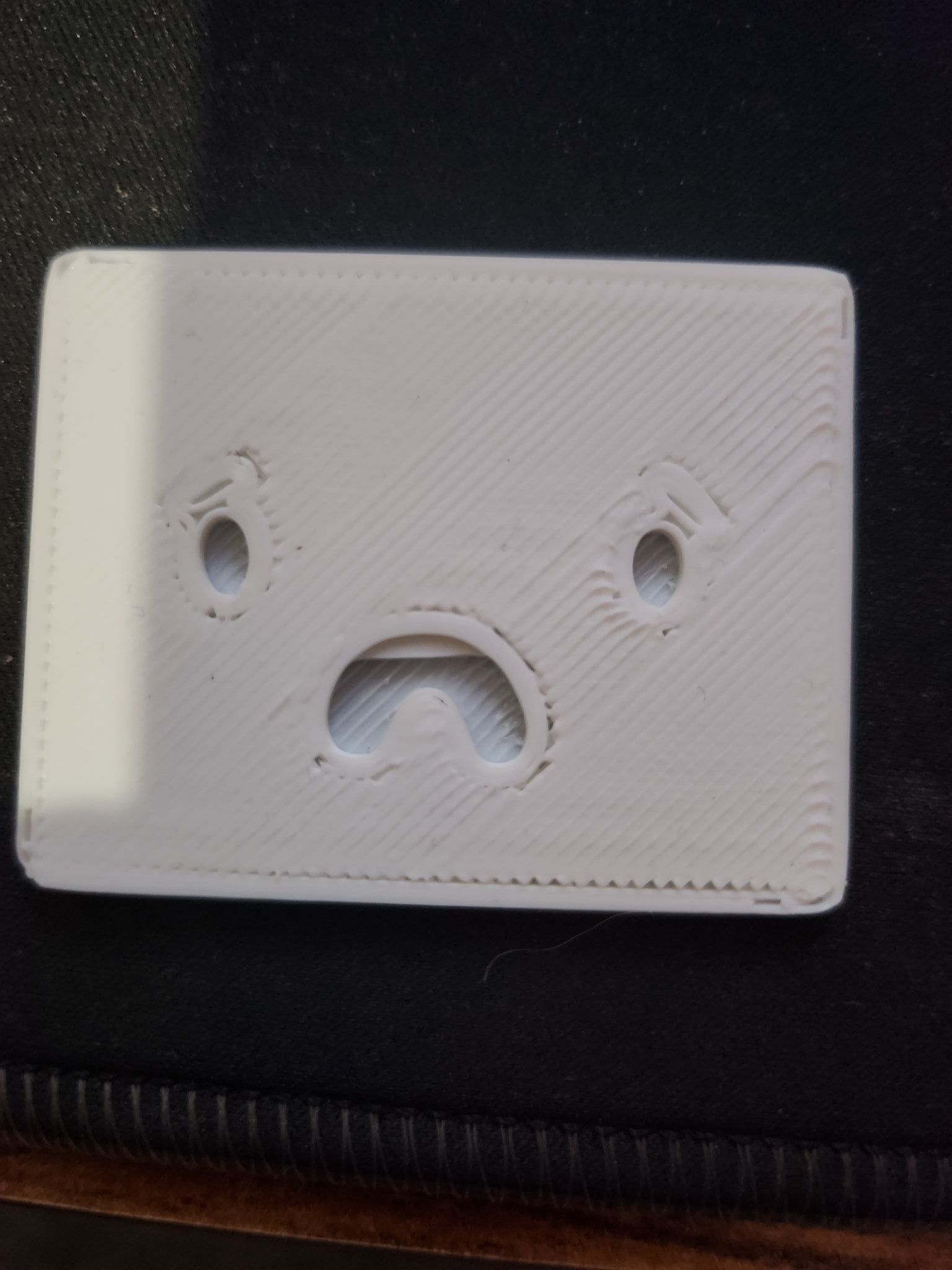

santamaria Posté(e) Décembre 20, 2022 Auteur Partager Posté(e) Décembre 20, 2022 Tension des courroies ? J'ai rien touché depuis l'installation. Ou alors revoir ma température ? Lien vers le commentaire Partager sur d’autres sites More sharing options...
santamaria Posté(e) Décembre 20, 2022 Auteur Partager Posté(e) Décembre 20, 2022 les courroies sont OK, - j'aimerai voir vos vitesses si c'est possible pour comparer Merci beaucoup Lien vers le commentaire Partager sur d’autres sites More sharing options...
Motard Geek Posté(e) Décembre 20, 2022 Partager Posté(e) Décembre 20, 2022 il y a 1 minute, santamaria a dit : - j'aimerai voir vos vitesses si c'est possible pour comparer Le profil par défaut passe bien, si tu veux voir si la vitesse joue, réduis juste depuis l'écarn Lien vers le commentaire Partager sur d’autres sites More sharing options...

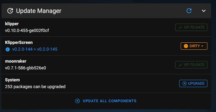

santamaria Posté(e) Janvier 2, 2023 Auteur Partager Posté(e) Janvier 2, 2023 @wilrep2000 je reprend la tout les réglages de base en calibration avec mes courroies tendu et je te re-dit. faut t'il que j'installe tout cela ? c'est sans risque ? Lien vers le commentaire Partager sur d’autres sites More sharing options...
Motard Geek Posté(e) Janvier 2, 2023 Partager Posté(e) Janvier 2, 2023 Je suis tout à jour de mon côté Lien vers le commentaire Partager sur d’autres sites More sharing options...

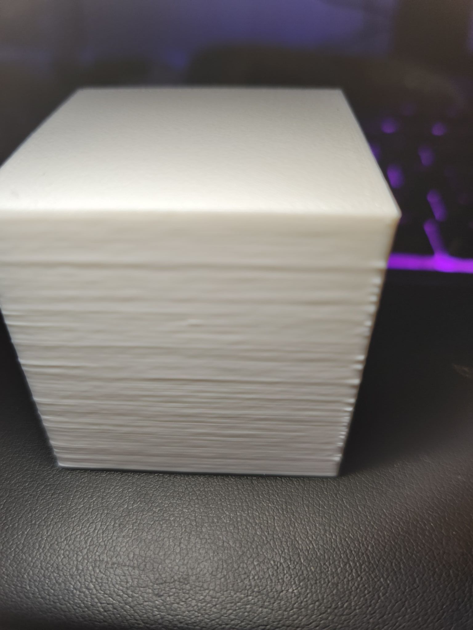

santamaria Posté(e) Janvier 9, 2023 Auteur Partager Posté(e) Janvier 9, 2023 (modifié) Me revoilà avec une insatisfaction mais je ne perd pas espoir. J'ai effectuer la mise à jour pour avoir celle de Klipper et non Flsun. J'ai finalement réussi après un retournement de cerveaux - J'ai retendu mes 3 courroies - pid du bed et buse - toutes les calibrations dispo sur le speedpad - réglage extrudeur: je suis à 4.54 ald 4.5 en rotation. - réglage du Flow : je suis à 0,055 en pressure d'avance suite au test. - je suis passé sous cura 4.13.1 avec chargement des fichiers fournie sur la clés. - cura: -j'ai juste changer ma température ( 215 degrés avec du pla arianeP) - largeur de ligne 0,4 ald 4,4 - hauteur de couche 0,16 - hauteur de la couche initial 0,2. - rectractation: 0,6 à 40 Et voici le résultat Modifié (le) Janvier 9, 2023 par santamaria Lien vers le commentaire Partager sur d’autres sites More sharing options...
Motard Geek Posté(e) Janvier 10, 2023 Partager Posté(e) Janvier 10, 2023 Tu peux refaire le même print avec 0 Pressure Advance ? Lien vers le commentaire Partager sur d’autres sites More sharing options...

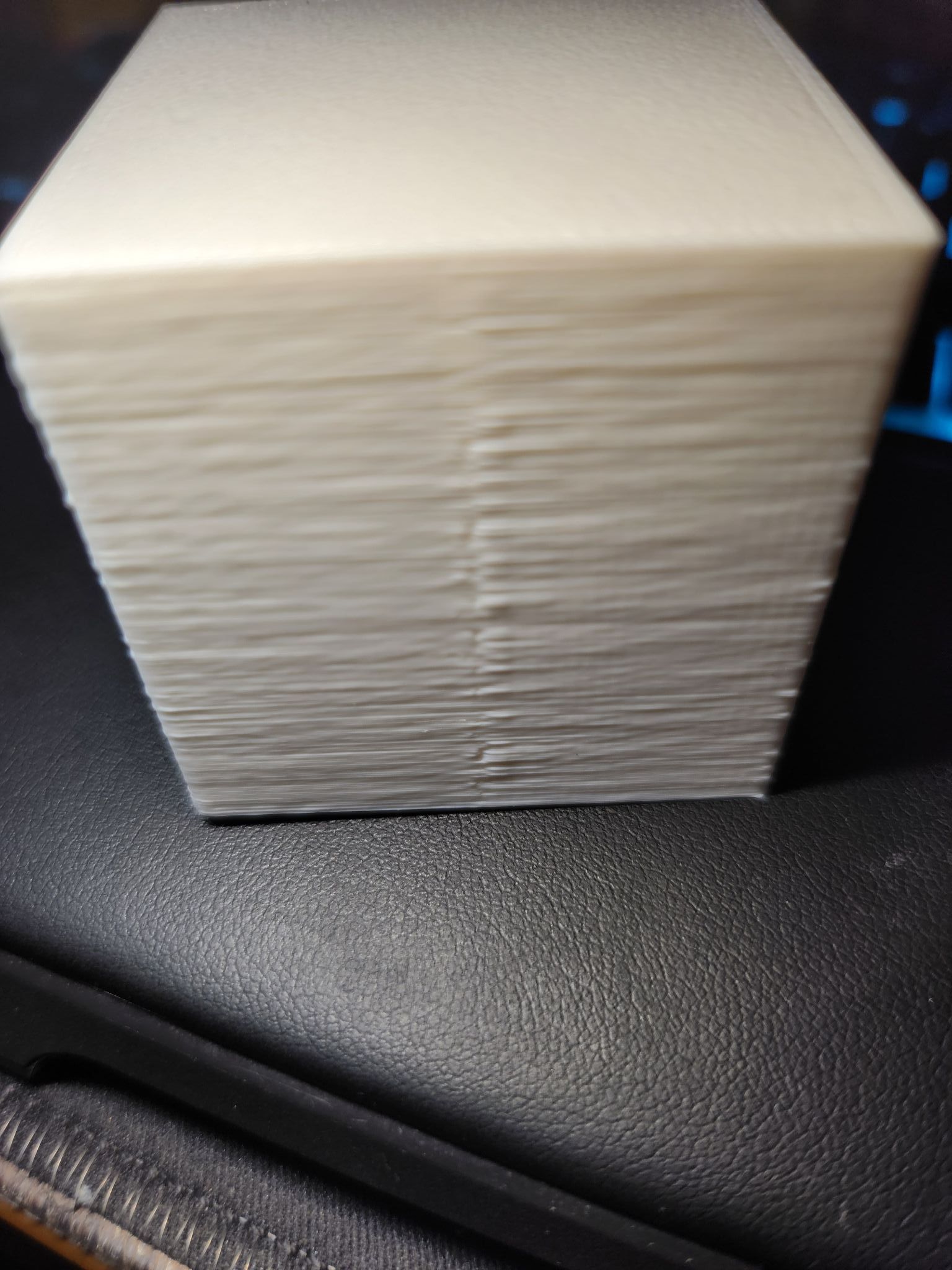

santamaria Posté(e) Janvier 10, 2023 Auteur Partager Posté(e) Janvier 10, 2023 pas de soucis je lance cela Un peu mieux mais faudrais que je fasse une plus grosse pièce lol. Sinon c'est quoi le meilleur tuto pour installer un ADX345. Tant cas faire je vais opter pour cette mofidificarion comme sa je pourrais déjà voir si mes courroies sont tendu pareil j'ai vu qui avait des modules en USB plutot cool Lien vers le commentaire Partager sur d’autres sites More sharing options...

le lapin du canapé Posté(e) Aout 8, 2023 Partager Posté(e) Aout 8, 2023 Bonjour, je me permets de rebondir sur ce sujet car j'avais également les mêmes problèmes . Après avoir fait tous les réglages conseillés sur le site , je suis revenu sur les réglages des courroies . j'ai retendu les 3 courroies de façon identiques à l'aide de l'outil de dennis gignac (4ième cran) et le résultat a été immédiat, plus d'aspérités sur les contours et les surfaces sont mieux finis. Lien vers le commentaire Partager sur d’autres sites More sharing options...
