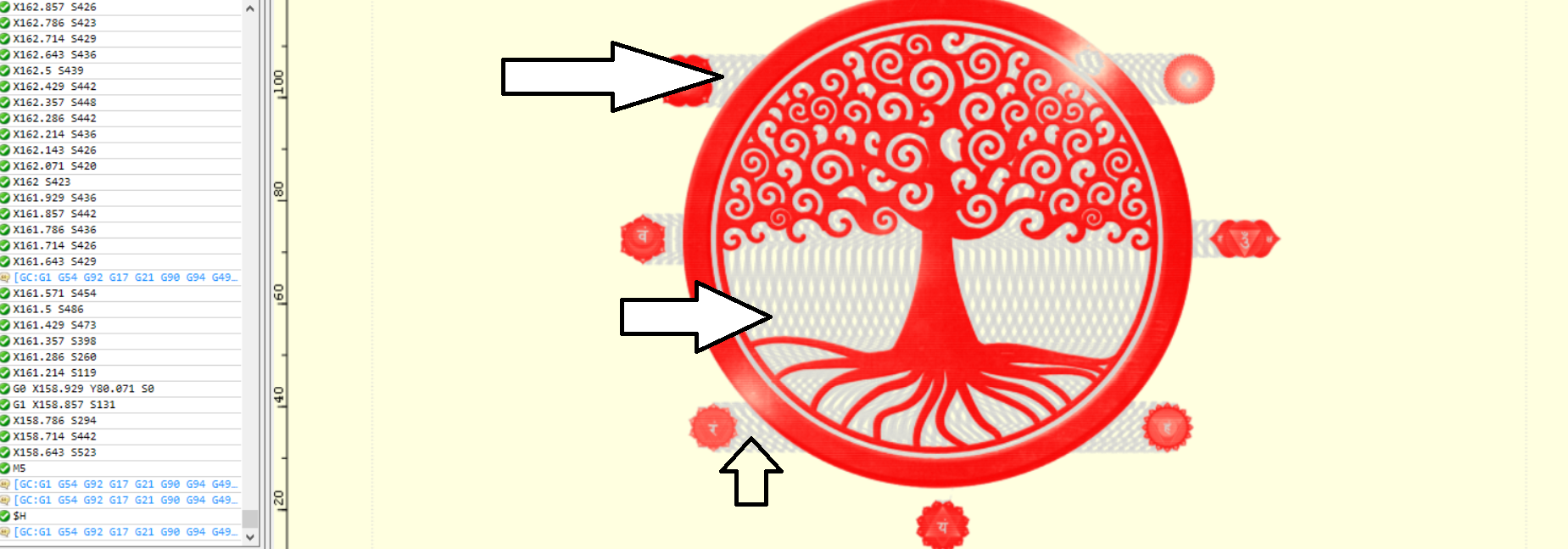

Quelqu'un sait il a quoi correspondent les trainées que l'on voit sur l'aperçu avant gravure SVP (voir piece jointe).
Car lors de la gravure d'un cercle celui ci est a chaque fois "emboutis" a l'endroit où ces trainées le rencontrent ...
En reduisant la vitesse du laser a 1500 j'ai reussi à attenuer mais il reste des deformations, à cet endroit le cercle n'est pas parfaitement rond.
Sur la photo ça ne saute pas aux yeux mais en vitesse 3000 c'était très visible ; et c'est pile a l'endroit où les trainées rencontrent le cerle.
Partout ailleurs la gravure est bonne.
Merci a celles et ceux qui pourront me donner des pistes.
Salut,
Est-ce que tu pourrais fournir le fichier de ton image? peut-être que ces zones ne sont pas transparentes ou blanches?
histoire d'être sûr de parler de la même chose, les "trainées" ce sont ces motifs pointés par les flèches?
