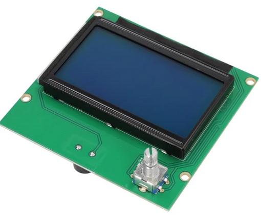

Arsn Posté(e) Décembre 16, 2022 Posté(e) Décembre 16, 2022 Bonjour, je possède une cr10 depuis deux ans et elle marche du feu de dieu. Cependant, hier, mon bouton c'est comme cassé, je m'explique: Je peut le tourner, il marche nickel mais je peut plus appuyer pour sélectionner car dans ce cas là rien ne se passe m. Il est comme bloquer en position appuyé. Je ne sais pas comment réparer cela, pourriez vous m'aider ?
Lorenzo78 Posté(e) Décembre 16, 2022 Posté(e) Décembre 16, 2022 Salut, Tu peux enlever le capuchon et regarder si le bouton fonctionne sans. Si non deux solutions: Dessouder le bouton et en ressouder un neuf ou changer l'écran ...
Arsn Posté(e) Décembre 16, 2022 Auteur Posté(e) Décembre 16, 2022 Non le bouton ne marche pas sans il est totalement bloquer en position basse mais je peut quand même le tourner. Et sinon ou peut on acheter un bouton pour ensuite remplacer celui existant?
pommeverte Posté(e) Décembre 16, 2022 Posté(e) Décembre 16, 2022 Salut et bienvenue sur le forum, Je tenterais le remplacement par ce bouton rotatif (info trouvée ici) 1
Lorenzo78 Posté(e) Décembre 16, 2022 Posté(e) Décembre 16, 2022 (modifié) Ou ici si tu es très pressé: https://www.amazon.fr/BOJACK-potentiomètre-numérique-encodeur-interrupteur/dp/B08HMC64X6 Tu dois pouvoiraussi en trouver à l'unité sur conrad.fr . Le prix sur Aliexpress est sans concurence. Un écran coûte dans les 40€ donc la réparation vaut le coup. Ici l'écran complet à 23€: https://3delectroshop.fr/ecrans/914-ecran-creality-original-ender-3-cr10-cr10s.html Bon courage. Modifié (le) Décembre 16, 2022 par Lorenzo78 Ajout
