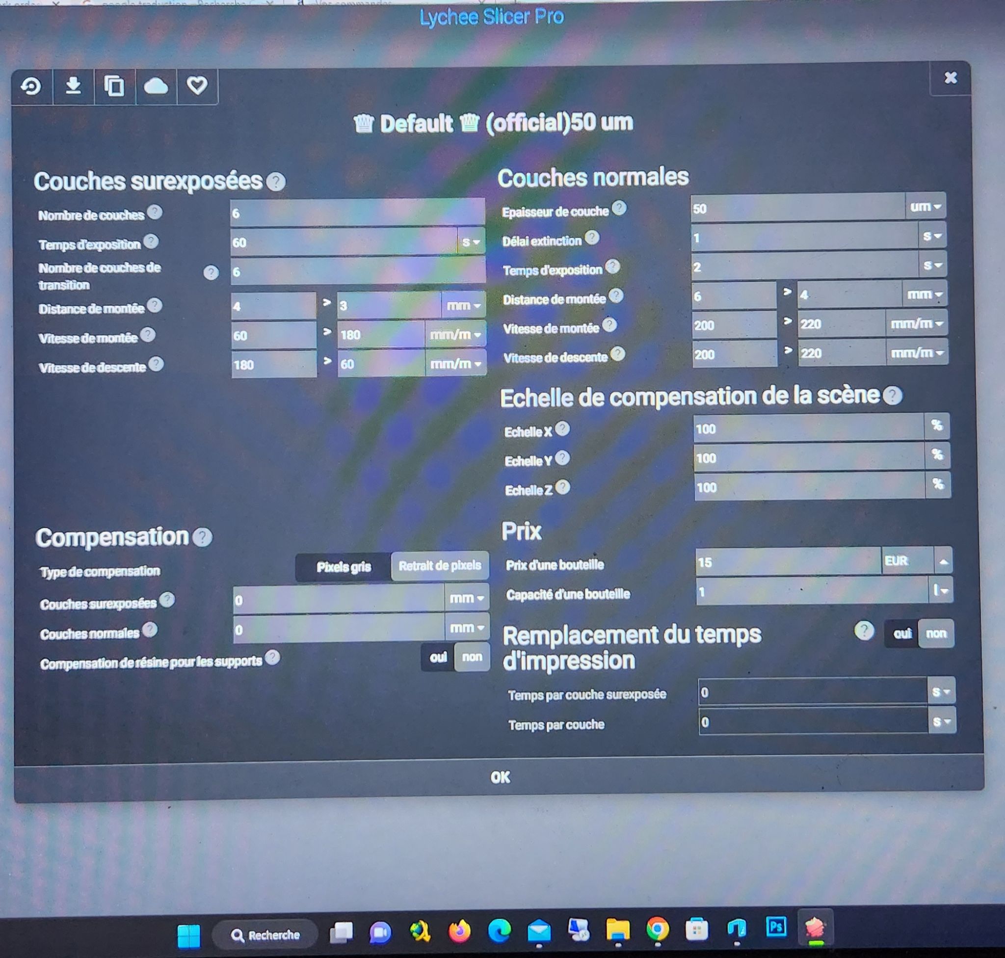

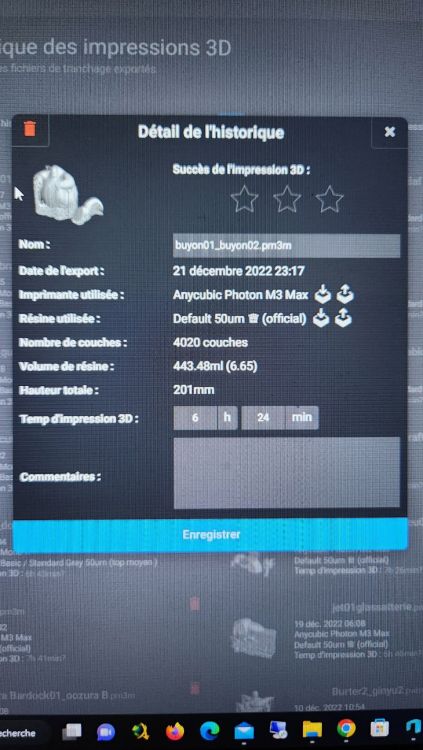

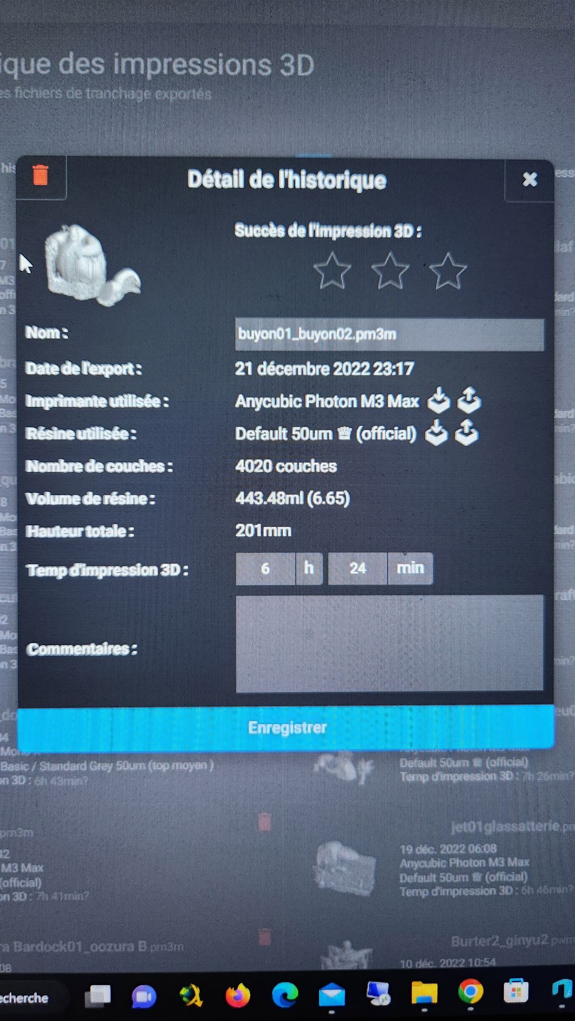

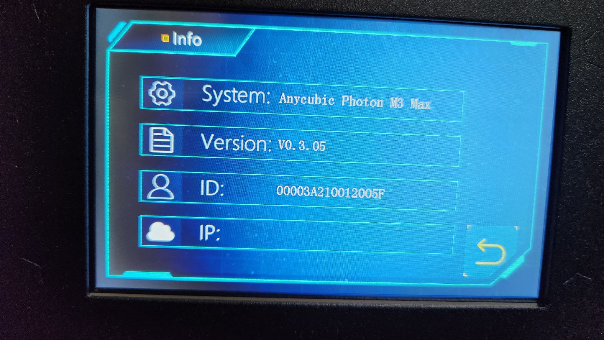

Bonjour, je demande de l'aide , je viens de recevoir un anycubic photon m3 max.Le problème concerne le temps d'exposition qui double de lychee slider à l'imprimante ? Exemple le fichier qui doit être imprimé en 6h30 passe à 13h30 ? Juste pour le fichier test elle met 7h ? Merci a vous.20221222_195528.thumb.jpg.04686f7cf9d0e71360b97dbd42013de7.jpg20221222_195508.thumb.jpg.f11e975af3e02be224a4e92a67c1469c.jpg20221222_195742.thumb.jpg.c516a16de096e8f5217e32f3ab3dce7b.jpg

bonjour , les temps donnés par les slicers sont une estimation très approximative , c'est pour cela qu'il faut noter sur la machine le temps que met celle ci pour faire un cycle.
et le reporter dans lychee dans " remplacement du temps d'impression"
