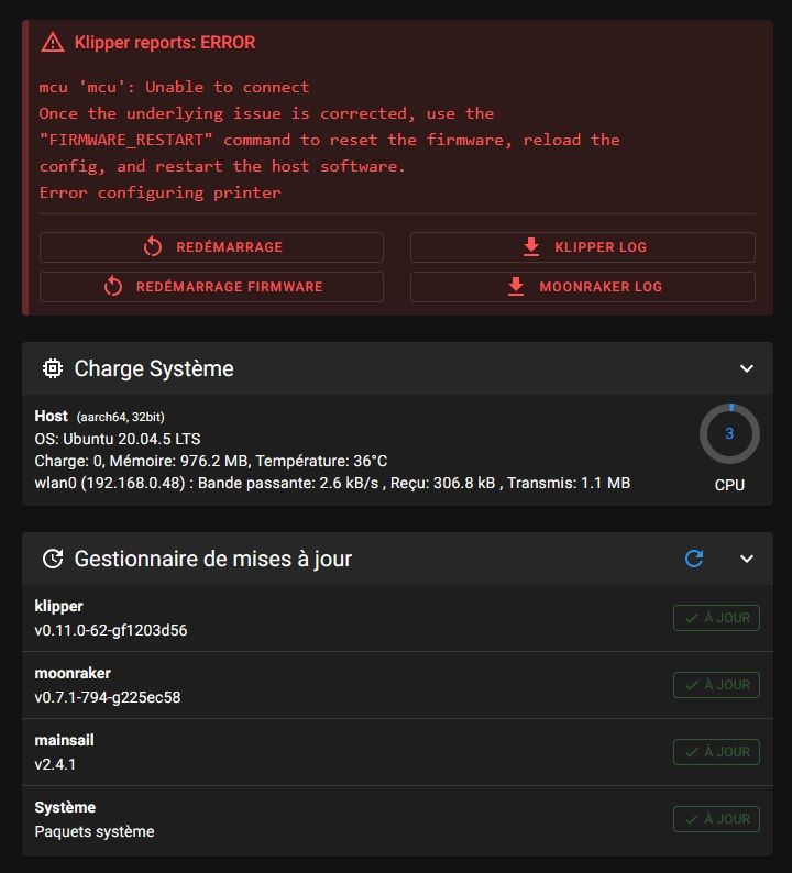

pat199 Posté(e) Décembre 27, 2022 Partager Posté(e) Décembre 27, 2022 Bonjour à tous. je viens de recevoir ma flsun v400,j'ai suivis le tuto de guilouz pour la mise a jour du speeder pad pour information je n'ai aucune connaissance au niveau de klipper. j'ai un soucis pour créer le firmware klipper pour la carte mère ( j'ai une MKS Robin Nano V2.1 ) Lorsque je demande pour faire la conversion avec la commande ./scripts/update_mks_robin.py out/klipper.bin out/Robin_nano35.bin j'ai l'erreur suivante : (errno 2) no such file of directory: 'out/klipper.bin' ( voir photo jointe ) Lorsque je regarde dans /home/pi/klipper/out/ le fichier Robin_nano_35.bin n'est pas présent j'ai seulement un fichier Klipper.exe. Quelqu'un a t'il rencontré ce problème ? Merci pour votre aide Patrick. Lien vers le commentaire Partager sur d’autres sites More sharing options...

santamaria Posté(e) Janvier 8, 2023 Partager Posté(e) Janvier 8, 2023 (modifié) effectivement j'ai mal renseigné les champs avant merci beaucoup ! par contre maintenant voila ou j'en suis: la machine a bien pris en compte mon fichier et la transformer en ROBIN_NANO35.BIN.CUR Modifié (le) Janvier 8, 2023 par santamaria Lien vers le commentaire Partager sur d’autres sites More sharing options...
toonsandco Posté(e) Janvier 8, 2023 Partager Posté(e) Janvier 8, 2023 De ce côté là, je vais avoir plus de mal à t'aider car je n'ai pas de speeder pad (juste une pi et un écran). Le log t'indique que klipper n'arrive pas à dialoguer avec la carte mère de l'imprimante. Donc c'est soit : - un firmware mal flashé ou mal configuré - un klipper qui ne dialogue pas sur le bon 'port USB' (ça se configure dans le printer.cfg) Tu peux le poster ? Lien vers le commentaire Partager sur d’autres sites More sharing options...
