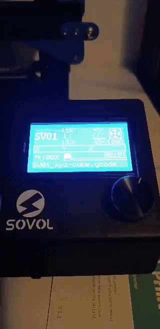

Je viens d’atterrir dans le monde merveilleux de l'impression 3D avec un SV01 qui m'a été offerte à noël.
D'abord, Merci au papa noël, j'ai imprimé un cube avec une qualité impeccable...
Plateau a niveau, meuble stable, dans un coin à l'abri de tout.
Je m'extasiais devant une pieuvre articulé d'une remarquable facture quand je décide d'imprimer une boite...
Aie, depuis je suis la procédure auto-home / preheat / impression mais j'ai toujours le XYZ qui se mettent à clignoter et l'impression ne se lance plus.
J'ai demandé a google et il ma donné des pistes:
- auto-home : check
- disable les stepeurs (j'ai pas encore cherché à qui ça sert) : check
- vérifier les cablage : les axes XYZ se déplacent bien, les arrets fonctionnent et l'extrudeur me sort un joli petit fil blanc... donc check
- mettre à jour le firmware : check depuis les sources de sovol
- pleurer à chaudes larmes : check, c'est la phase actuelle
J'aimerais savoir ce qui cloche, je sens bien que l'imprimante essaye de communiquer avec moi mais clignoter ne m'aide pas à comprendre 😄

Sinon, est-ce que tu peux fournir ton fichier gcode compressé?
Il y a 3 heures, sbusschot a dit :
quézaco? tout ça est automatisé dans le fichier gcode normalement? 🤨
as-tu essayé avec une carte SD de qualité? en suivant ces instructions pour la préparer ( <= 32Go, formatée Fat 32 4096 octets, de marque fiable, contrairement à celle livrée avec l'imprimante)

1 - j'ai mis les gcode dans un dossier...
2 - la carte utilisée etais celle d'origine
j'ai refait une carte, une sandisk cette fois, et mis le fichier fraîchement slicé à la racine...
C'est reparti ! Elle fait un boucan de tous les diables...c'est que c'est bon 😄
C'etais si simple... ça fait 2j jours que je cherche compliqué, je n'aurais jamais cru que ça vienne de la.
