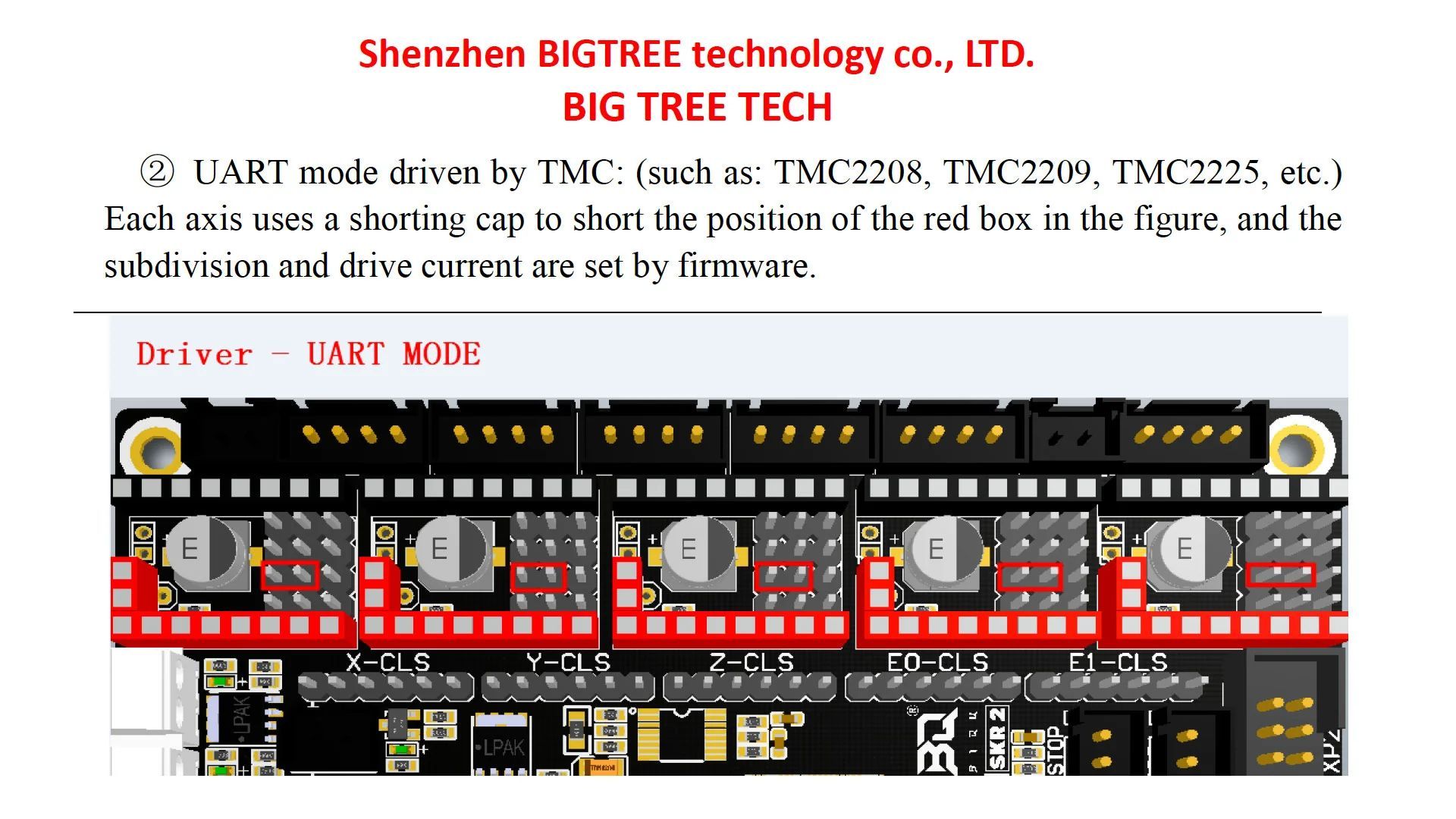

sir_siegfrieds PostĂ©(e) DĂ©cembre 30, 2022 PostĂ©(e) DĂ©cembre 30, 2022 Bonjour, suite a un upgrade de ma carte mere pour une skr 1.4 turbo ( car la petite creality 4.2.2 d'origine Ă©tait hs ... ) J'ai donc dĂ©cidĂ© de basculer sur une SKR 1.4turbo. J'avais laisser un peu cette imprimante de cotĂ© mais je trouve ça quand meme un peu dommage de ne pas aller au bout du projet. J'ai doncune case intĂ©grĂ© a l'arriere pour accueillir un RPI 3B ( Ressource stratĂ©gique a l'heure actuelle ), et la dite carte mere avec des driver en TMS2209 UART si j'ai bien suivi les tutos. Ecran tactile BTT v3.0 TFT35 Or voila, j'ai rĂ©alisĂ© comme il fallait en suivant les Ă©tapes a modifier dans le firmware custom, et je bloque sur la configuration du homing. J'arrive bien a dĂ©placer les axes dans le bon sens grace a l'Ă©cran tactile. Mais quand je lance un homing, les moteurs vont en butĂ©e et ne s'arrete pas du tout. Un doute persiste sur la configuration ou l'on mentionne les tmc, doit on marquer qu'ils sont UART ?  /** * Stepper Drivers * * These settings allow Marlin to tune stepper driver timing and enable advanced options for * stepper drivers that support them. You may also override timing options in Configuration_adv.h. * * Use TMC2208/TMC2208_STANDALONE for TMC2225 drivers and TMC2209/TMC2209_STANDALONE for TMC2226 drivers. * * Options: A4988, A5984, DRV8825, LV8729, TB6560, TB6600, TMC2100, * TMC2130, TMC2130_STANDALONE, TMC2160, TMC2160_STANDALONE, * TMC2208, TMC2208_STANDALONE, TMC2209, TMC2209_STANDALONE, * TMC26X, TMC26X_STANDALONE, TMC2660, TMC2660_STANDALONE, * TMC5130, TMC5130_STANDALONE, TMC5160, TMC5160_STANDALONE * :['A4988', 'A5984', 'DRV8825', 'LV8729', 'TB6560', 'TB6600', 'TMC2100', 'TMC2130', 'TMC2130_STANDALONE', 'TMC2160', 'TMC2160_STANDALONE', 'TMC2208', 'TMC2208_STANDALONE', 'TMC2209', 'TMC2209_STANDALONE', 'TMC26X', 'TMC26X_STANDALONE', 'TMC2660', 'TMC2660_STANDALONE', 'TMC5130', 'TMC5130_STANDALONE', 'TMC5160', 'TMC5160_STANDALONE'] */ #define X_DRIVER_TYPE TMC2209 #define Y_DRIVER_TYPE TMC2209 #define Z_DRIVER_TYPE TMC2209 //#define X2_DRIVER_TYPE A4988 //#define Y2_DRIVER_TYPE A4988 //#define Z2_DRIVER_TYPE A4988 //#define Z3_DRIVER_TYPE A4988 //#define Z4_DRIVER_TYPE A4988 //#define I_DRIVER_TYPE A4988 //#define J_DRIVER_TYPE A4988 //#define K_DRIVER_TYPE A4988 //#define U_DRIVER_TYPE A4988 //#define V_DRIVER_TYPE A4988 //#define W_DRIVER_TYPE A4988 #define E0_DRIVER_TYPE TMC2209 D'ailleurs je me demandais aussi s'il fallait aussi installĂ© un firmware custom sur l'Ă©cran pour marlin ? Soyez indulgent avec moi je dĂ©bute dans ce genre d'aventure et avec mes mains dans ce cambouis :). Merci d'avance pour vos lectures et rĂ©ponses constructives qui m'aideront a comprendre ce qui cloche et a terminĂ© cette bestiole pour l'instant. Â
pommeverte Posté(e) Décembre 31, 2022 Posté(e) Décembre 31, 2022 (modifié) Salut, Il y a 13 heures, sir_siegfrieds a dit : Mais quand je lance un homing, les moteurs vont en butée et ne s'arretent pas du tout il faut vérifier le fonctionnement des détecteurs de fin de course en envoyant un M119 avec les détecteurs ouverts et un autre M119 avec les détecteurs fermés. L'état devrait passé de open à triggered. Pour envoyer des Gcode, tu peux utiliser Pronterface sur un ordinateur relié en USB à l'imprimante. Il y a 13 heures, sir_siegfrieds a dit : Un doute persiste sur la configuration ou l'on mentionne les tmc, doit on marquer qu'ils sont UART ? tels qu'ils sont déclarés, le firmware considÚre qu'ils sont en mode UART. Coté carte-mÚre, il faut placer le cavalier à la bonne place. Exemple sur une carte SKR2: Citation  Il y a 13 heures, sir_siegfrieds a dit : D'ailleurs je me demandais aussi s'il fallait aussi installé un firmware custom sur l'écran pour marlin ? non, pour le mode Marlin, c'est le firmware de la carte-mÚre qui gÚre l'affichage. Pour le mode TFT, c'est le firmware installé dans l'écran qui gÚre les menus. PS: pourrais-tu fournir tes fichiers configuration.h et configuration_adv.h pour avoir une idée d'ensemble de ton firmware? Modifié (le) Décembre 31, 2022 par pommeverte
sir_siegfrieds Posté(e) Janvier 1, 2023 Auteur Posté(e) Janvier 1, 2023 (modifié) Je t'avoue ne pas avoir encore fait ce que tu proposais en dans ton premiers quote : Je check pronterface, et je fais ce que tu me disais J'ai bien les jumpers dans ces positions la Bien sur je te fournis cela : Merci de ton aide Configuration.hConfiguration_adv.h Voila quand les endstop sont déclenchés : Reporting endstop status x_min: TRIGGERED y_min: TRIGGERED z_min: TRIGGERED z_probe: open  et quand ils sont ouvert : Reporting endstop status x_min: open y_min: open z_min: TRIGGERED z_probe: open Le z-min je suppose que c'est normal je n'ai pas raccoder le z_min vue que j'utilise en bltouch En faisant un check je viens de me rendre compte que le x et le y était inversé sur la carte. Maintenant le x et le y fonctionne bien, c'est au tour du bltouch de pas faire son job. Modifié (le) Janvier 1, 2023 par sir_siegfrieds
