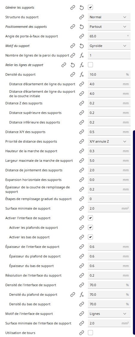

Bonjour à tous,
je vous poste ci dessous ma configuration en support. j'ai pas de problème de support mais la vache je galère à les retirer ils sont trop massif. 😨
Si vous avez des conseils 🙃
