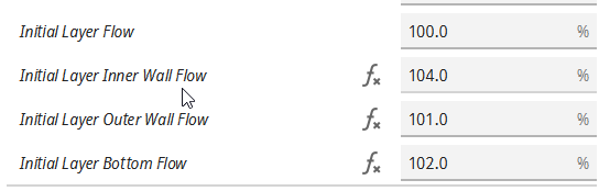

Après mise à jour, je me retrouve avec une sur extrusion assez importante
Le trai d'impression fait bcp plus que 0.2 MM, alors qu'hier avant la mise à jour cela fonctionner très bien
Des pistes à étudier ?

Alors après inspection de cura5.2.1, je me suis aperçue que le débit de la couche initiale étais a 120% et le débit a 95%
Est ce normal?

Je vais essayer de récupérer le profil des gcode de la clé usb vue que cela avais bien fonctionner. Je vais comparer avec mon profil actuel
Modifié (le) par falco62
Alors non j'ai pas encore fait ça, mais déjà en repartant de zéro les prints sont redevenu d'excellentes qualité
