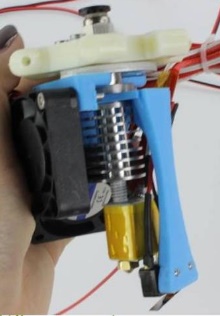

j'aurai besoin de votre aide pour être sur que j'ai compris le fonctionnement et le but du bed auto leveling.
j'ai une Delta chinoise : Renren3D FlashX-EP0509-Pro
mais le firmware chinois ne me plaisait pas, c'est un bricolage basé sur un marlin de debut 2014...
je suis passé ( non sans mal ) sur un Marlin 1.1.0 RC7
l'outils de probe de ma machine n'est pas très pratique, il faut le fixer et le décrocher après le leveling, car il est plus bas que la buse.
j'ai donc dans mon fichier de conf:
#define X_PROBE_OFFSET_FROM_EXTRUDER 14 // X offset: -left +right [of the nozzle]
#define Y_PROBE_OFFSET_FROM_EXTRUDER -6 // Y offset: -front +behind [the nozzle]
#define Z_PROBE_OFFSET_FROM_EXTRUDER -7.6 // Z offset: -below +above [the nozzle]
Quand je fais un G29, j'ai bien un tableau avec la liste des delta mesuré sur 9 points.
Par contre je ne comprends pas :
G1 Z0 -> la tête rentre dans le plateau.
Du coup j'ai 2 questions:
- le G29 règle le Z0 ou uniquement les delta entre le point X0 Y0 Z0 (qui doit donc être parfait avant) et le reste du plateau ?
- il y a quelque chose à faire après le G29 pour que ce soit utilisé ?
Merci beaucoup de votre aide, j'espère avoir été clair dans mon explication.
Guillaume.

Mon offset n'est pas à Zéro par défaut... il est à -7.6 ( la valeur renvoyé par M851 )
C'est la valeur de l'offset entre la buse et le palpeur dans le fichier de conf,
Mais après un G29, si je vais en Z=0 c'est toujours pas bon, je ne comprends pas ce que je fais mal ...
Il faut décrocher la sonde après le G29... c'est comme avec la cle allen mais en moins pratique...
non toujours pas, j'ai impression que G29 ne sauve pas les paramètres qu'il trouve...
J'ai oublié de préciser, pour sauvegarder les modifications depuis l'imprimante il faut aller dans "Control > StoreMemory"
Bon j'avance doucement mais j'avance...
Donc un auto leveling depuis l'imprimante donne le même résultat que depuis le PC, il semble rien reconfigurer.
Par contre un G30 ( probe sur un seul point ) fonctionne parfaitement, il sonde, puis reconfigure le Z de ma machine.
si ensuite je vais en Z=0 je suis environ 1mm au dessus du bed, mon offset ne doit pas être parfait ( ou le système de fixation ne permet pas de reproduire 2 fois la même hauteur du palpeur, il faut que je change ça.... )
Tu utilises quel version du MarlinFirmware ? je suis sur une 1.1.0 RC7
j'ai de plus en plus un doute sur le firmware, mais je ne trouve pas d'autre personne qui on le même problème...donc je dois avoir un pb avec mon fichier de conf mais je ne vois vraiment pas...
