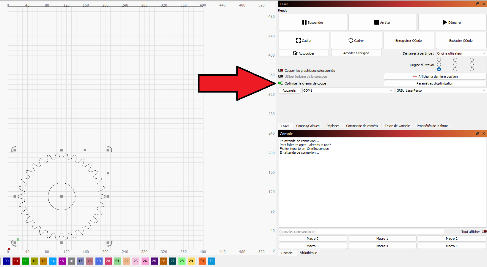

alf Posté(e) Janvier 3, 2023 Posté(e) Janvier 3, 2023 bonjour a tous et meilleurs voeux en cette année 2023 petite question deja posée je pense. j'ai dessiné des engrenages sous fusion et je veux les decouper sous lightburn. pb: le decoupe n'est pas continue cad que au lieu de prendre ma piece en un point et faire le tour normalement, la tete saute d'un endroit a l'autre , decoupe une dent puis passe par exemple a l'opposé etc. c genant de plus si l'on doit faire plusieurs passes car la tete passe par exemple 2 fois au meme endroit a la suite d'ou probleme de brulure bois etc .. si quelqu'un a une idée !!!  parametres ...? merci

pommeverte PostĂ©(e) Janvier 3, 2023 PostĂ©(e) Janvier 3, 2023 Salut @alf, l'option "optimiser le chemin de coupe" est efficace sur cet exemple de pignon: Citation Â

alf Posté(e) Janvier 10, 2023 Auteur Posté(e) Janvier 10, 2023 il y a une heure, Eric Z. a dit : Salut @alf, est-ce que les infos ci-dessus ont pu t'aider ? yes merci beaucoup de plus jai vu qu'il fallait selectionner dans modifier 'joindre formes selectionnées' puis je visualisais dans l'onglet apercu le resultat avant la coupe ca a l'air de marcher merci encore
