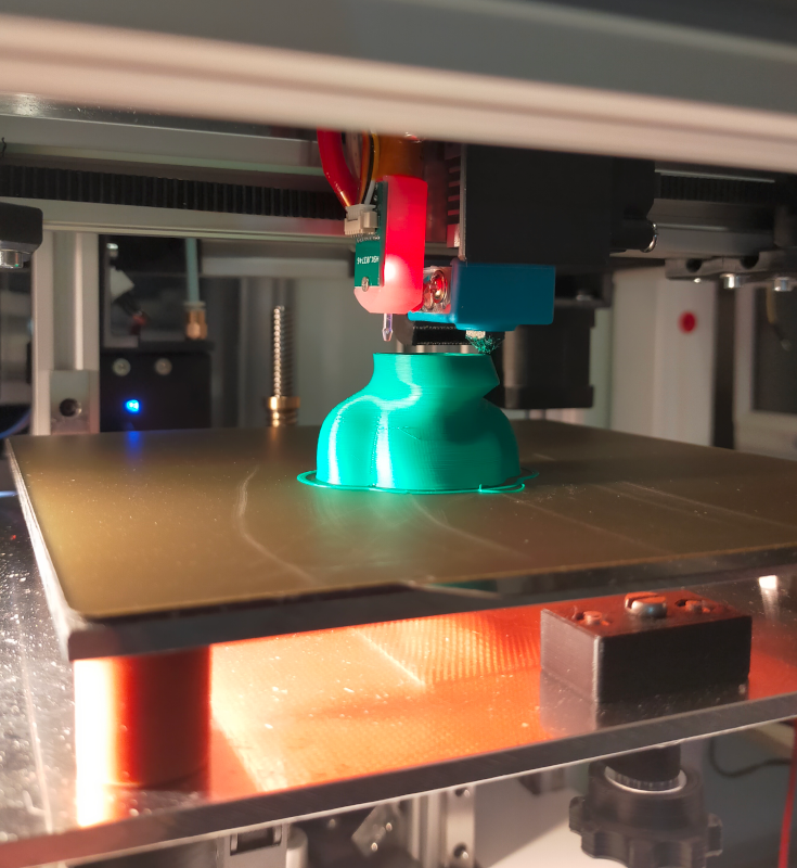

Lors de l'impression de la première couche, un double clic m'affiche "Décalage Z", mais pas de Babysetting.
Il y a de quoi devenir chèvre 😉
Je vais faire un essai en augmentant :
#define DOUBLECLICK_MAX_INTERVAL 1250
au cas où le micro-contrôleur serait à la traine.

Si la valeur de décalage est de 0,025 alors ne cherche pas plus longtemps, c'est ça le babystep 😉
C'est bien une valeur de 0.025.
Alors là, je reste sur ma faim.
Merci @pommeverte
Modifié (le) par icare
Par curiosité, tu t'attendais à quoi? 🤔
babystep = très petit pas. Donc comme tu as demandé des pas de 0.025mm:
  #define BABYSTEP_MILLIMETER_UNITS         // Specify BABYSTEP_MULTIPLICATOR_(XY|Z) in mm instead of micro-steps                          //***v0.3***
  #define BABYSTEP_MULTIPLICATOR_Z  0.025   // (steps or mm) Steps or millimeter distance for each Z babystep                              //***v0.3***
c'est ce qu'il a appliqué, tout simplement 😁

Bonjour @pommeverte
Ce qui était déstabilisant, c'est l'absence du menu babystep (question d'habitude).
Avec la version 2.1.2, on n'a plus que décalage Z qui a l'usage et quasi pareil. La correction faite lors de la première couche n'est pas enregistrée pour la prochaine impression et on revient au z offset mémorisé. Par contre, on peut enregistrer Z offset + babystep comme nouveau Z offset.
Elle imprime 😉
Reste à peaufiner les paramètres du slicer.
