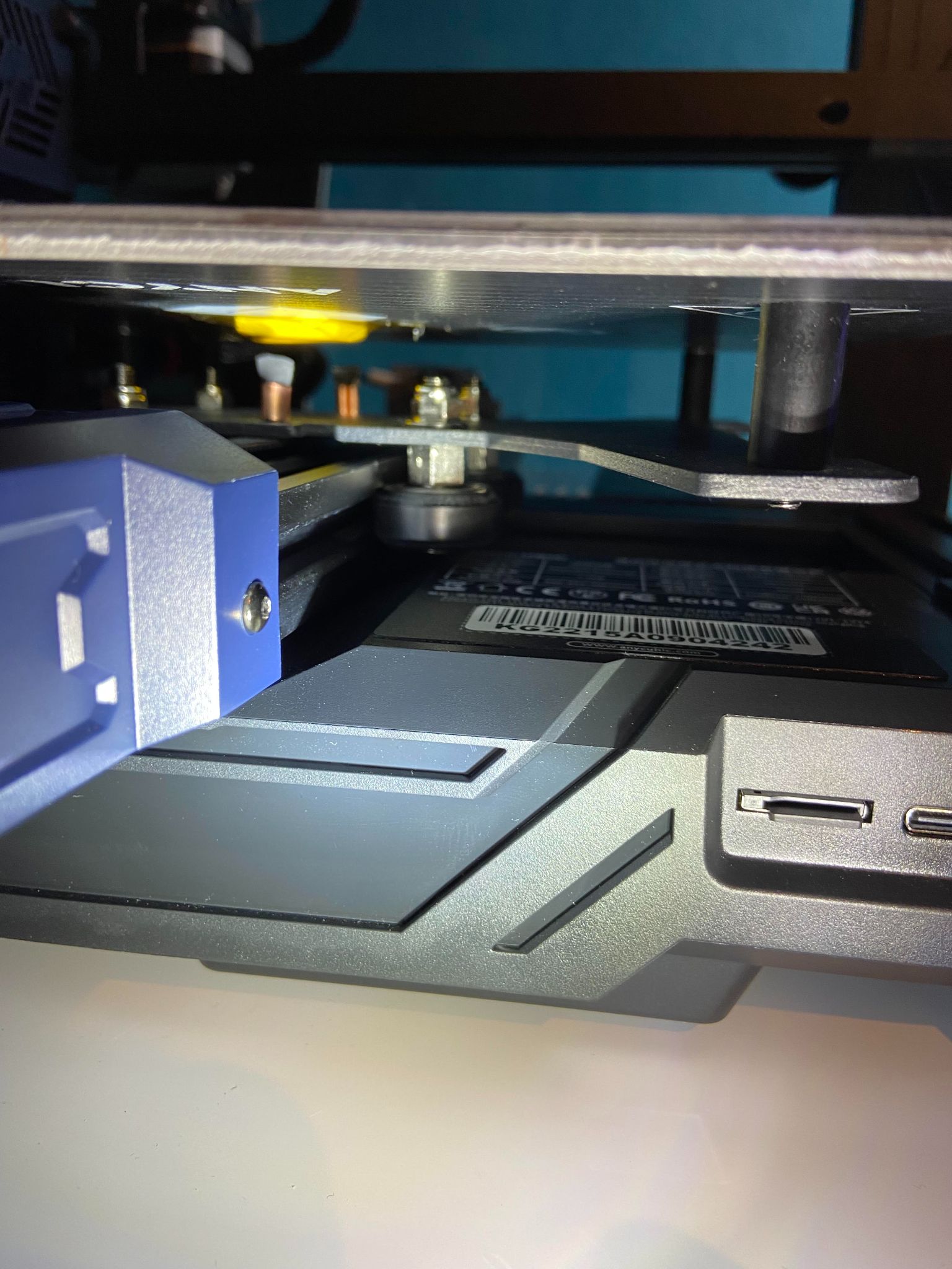

Bonjour, quand je déplace manuellement le plateau lorsque l'imprimante est éteinte et que je relance une nouvelle impression, le moteur Y par moment fait un gros bruit. (Voir vidéo).
En poussant un peux le plateau, le moteur refonctionne. (Si on attend longtemps un message d'erreur ce produit)
S'avez-vous d'où cela peux venir ?
Cordialement

Tu à flashé ta carte mère ?
Ont dirais que ton endstop fonctionne mal, la tête bute dessus et continue à pousser.
Quelles modifications si modification il y'à, à tu faites ?
J'avais ce problème sur ma Ender 3, ça venais d'un mauvais renseignement de la taille du bed !

Salutation !
Tu dois avoir mal ajusté les écrous excentriques sous le plateau et il doit y avoir une zone de forte friction car les roues sont trop plaqué sur les profilés extrudé ...

Regarde le bed ne bouge pas c'est le chariot 😮

Oui je pense que c'est les excentriques du chariot a ajuster ... ( mais je peux me tromper. )

Je pense que c'est possible car les roue du dessous sont entrain de s'user on dirait( voir vidéo). Comment on fait pour les desserrer un peux du raille ?
Je suis débutant dans l'impression 3D donc je n'y connais pas grand chose.

Y'à de l'usure, mais aussi de la poussière et des déchets de filaments sur tes roues.
Mais pour le coup, PPAC à raison, vu les débris de tes roues, elles doivent forcé bien trop, de plus je crois en avoir vu une tourné de biais, légèrement, un coup de nettoyage, un bon réglage et c'est repartis pour un tour.

Re bonsoir, merci a tous pour vos conseille, j'ai enfin réglé mon imprimante et tout vas mieux maintenant.
