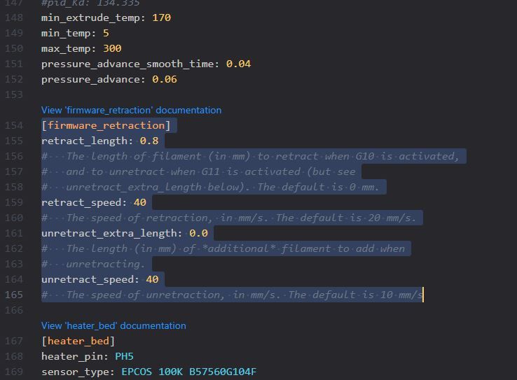

Bonjour à tous, particulierement aux SonicPadiennes , SonicPadiens,😀 Déja signalé par @fran6p, il est possible d'utiliser la rétraction avec le Sonic Pad, malheureusement, cette fonction n'est pas activée par défaut dans le fichier printer.cfg  ni dans Cura. 1° Dans fichier printer.cfg de la tablette , il faut ajouter : (photo  écran 1 ) avec, par exemple, les valeurs que vous utiliser avec marlin/Cura [firmware_retraction]retract_length: 0.8# The length of filament (in mm) to
