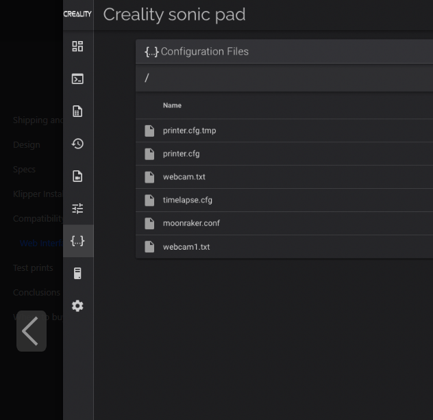

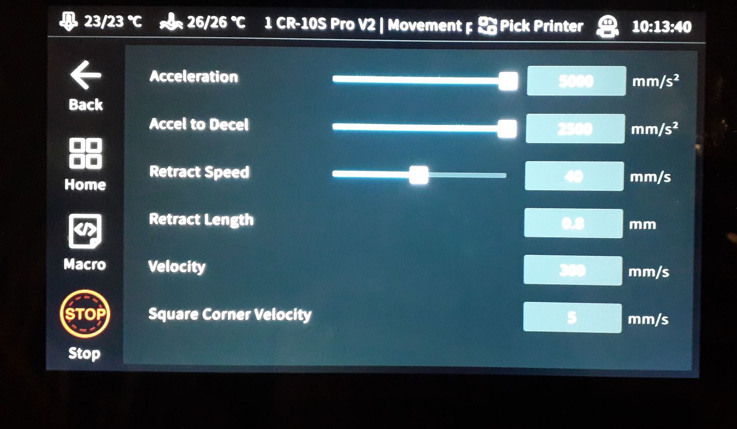

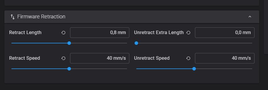

ixi PostĂ©(e) Janvier 12, 2023 Partager PostĂ©(e) Janvier 12, 2023 Bonjour Ă tous, particulierement aux SonicPadiennes , SonicPadiens, DĂ©ja signalĂ© par @fran6p, il est possible d'utiliser la rĂ©traction avec le Sonic Pad, malheureusement, cette fonction n'est pas activĂ©e par dĂ©faut dans le fichier printer.cfg ni dans Cura. 1° Dans fichier printer.cfg de la tablette , il faut ajouter : (photo écran 1 ) avec, par exemple, les valeurs que vous utiliser avec marlin/Cura [firmware_retraction]retract_length: 0.8# The length of filament (in mm) to retract when G10 is activated,# and to unretract when G11 is activated (but see# unretract_extra_length below). The default is 0 mm.retract_speed: 40# The speed of retraction, in mm/s. The default is 20 mm/s.unretract_extra_length: 0.00# The length (in mm) of *additional* filament to add when# unretracting.unretract_speed: 40# The speed of unretraction, in mm/s. The default is 10 mm/s. AprĂšs installation, un Ă©cran firmware rĂ©traction apparaitra dans le menu Home du dashboard ( Ă©cran 2 ) ainsi que deux curseurs sur la tablette ( Ă©cran 3) pour modifier Ă©ventuellement la rĂ©traction pendant une impression.   2° installer le plugin de jjgraphix https://github.com/jjgraphix/KlipperSettingsPlugin dans Cura 5.2.1 Avec une autre version de Cura, impossible d'imprimer chez moi, crash assurĂ©. Pour que G10 et G11 apparaissent dans le gcode, il faut activer la rĂ©traction Cura ET la rĂ©traction du plugin Klipper ( Ă©cran 4)    3 Lien vers le commentaire Partager sur dâautres sites More sharing options...

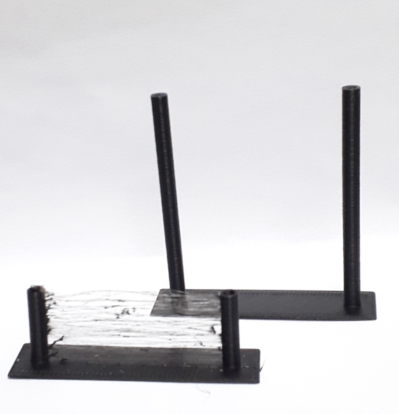

ixi PostĂ©(e) Janvier 13, 2023 Auteur Partager PostĂ©(e) Janvier 13, 2023 Salut, Oui, pour les impressions 'normales' pas de problĂšme Klipper gĂšre ça vraiment bien, mais quand j'ai essayĂ© le timelapse avec la fonction park...pas vraiment gĂ©nial. Bien que l'option firmware rĂ©traction soit cochĂ©e, ça ne fonctionnait pas. AprĂšs quelques essais j'ai compris que si le firmware rĂ©traction Ă©tait dĂ©clarĂ© dans le fichier printer.cfg et si le trancheur envoyait un G10 et G11, tout rentrait dans l'ordre. Voila ce que cela donne en photo, les tiges ont un diamĂštre de 3.5 mm.  Lien vers le commentaire Partager sur dâautres sites More sharing options...

ixi PostĂ©(e) Janvier 17, 2023 Auteur Partager PostĂ©(e) Janvier 17, 2023 Bonjour @Alpinetim Si tu as une connection wifi avec le pad, tu peux le faire via ton PC en ouvrant le 'dashboard' via l'adresse IP que tu trouveras dans le menu du pad. (par exemple : 192.xx....) . Cette adresse se tappe simplement dans la barre goggle ( ou autre ) Ensuite il suffit de copier le texte [firmware_retraction]retract_length: 0.8# The length of filament (in mm) to retract when G10 is activated,# and to unretract when G11 is activated (but see# unretract_extra_length below). The default is 0 mm.retract_speed: 40# The speed of retraction, in mm/s. The default is 20 mm/s.unretract_extra_length: 0.00# The length (in mm) of *additional* filament to add when# unretracting.unretract_speed: 40# The speed of unretraction, in mm/s. The default is 10 mm/s. d'ouvrir le fichier printer.cfg, de coller le texte sous la configuration extruder et de sauver.   Lien vers le commentaire Partager sur dâautres sites More sharing options...

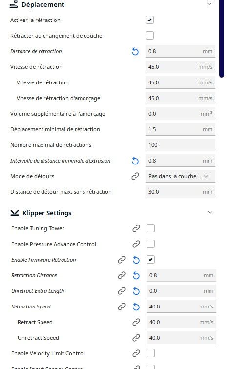

doudinator PostĂ©(e) Janvier 18 Partager PostĂ©(e) Janvier 18 merci mĂȘme apres un an ce sujet me sert ! c'est vrai que j'ai le sonic pad depuis un mois et je comencais a me poser la question , car j'ai une ender3 pro et un cr-10 V3 avec direct drive et les rĂ©glages ne sont pas les mĂȘme ! On est bien d'accord que c'est les parametres du sonic pad qui sont pris en compte et non plus ceux des profils cura ? ( ça m'arrangerai que tu dise oui ) Lien vers le commentaire Partager sur dâautres sites More sharing options...

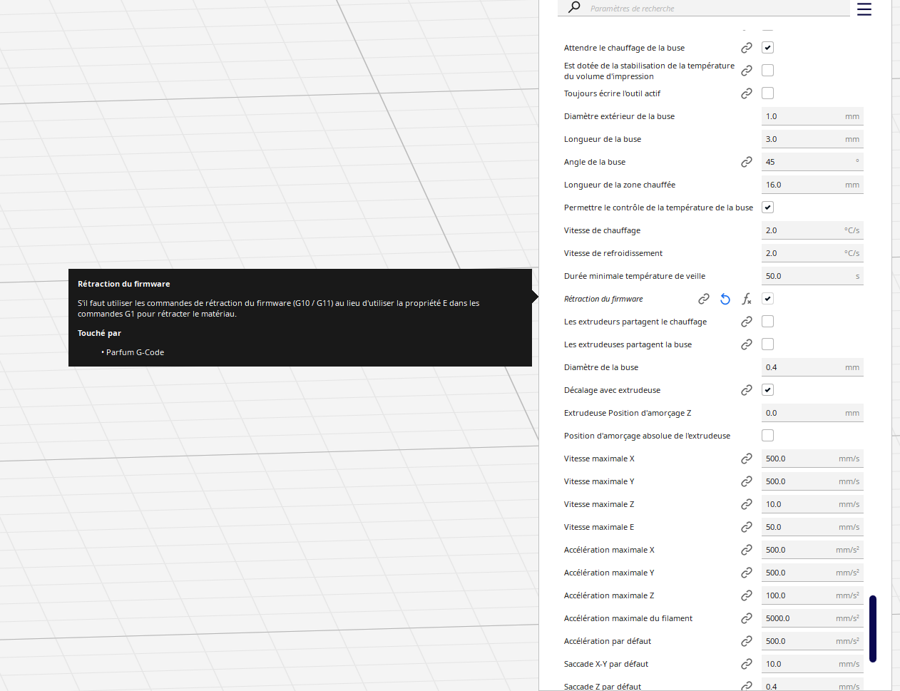

hyoti PostĂ©(e) Janvier 18 Partager PostĂ©(e) Janvier 18 Il y a 1 heure, doudinator a dit : merci mĂȘme apres un an ce sujet me sert ! c'est vrai que j'ai le sonic pad depuis un mois et je comencais a me poser la question , car j'ai une ender3 pro et un cr-10 V3 avec direct drive et les rĂ©glages ne sont pas les mĂȘme ! On est bien d'accord que c'est les parametres du sonic pad qui sont pris en compte et non plus ceux des profils cura ? ( ça m'arrangerai que tu dise oui ) Non cela sera les paramĂštres Cura sauf si dans Cura, Printer settings tout en bas dans les rĂ©glages tu coches lka case rĂ©traction du firmware. pour le contĂŽle des accĂ©lĂ©rations et saccades, il suffit de ne pas cocher les cases correspondantes dans CURA. 1 Lien vers le commentaire Partager sur dâautres sites More sharing options...
doudinator PostĂ©(e) Janvier 18 Partager PostĂ©(e) Janvier 18 Ha oki merci pour cette prĂ©cison, car justement avec le pad et les 2 technologies, je n'ai pas envie de faire tout mes profiles en double. Je laisse les mĂȘmes rĂšgles de vitesse et je laisse le sonic gĂ©rer les 2 machines. Lien vers le commentaire Partager sur dâautres sites More sharing options...
