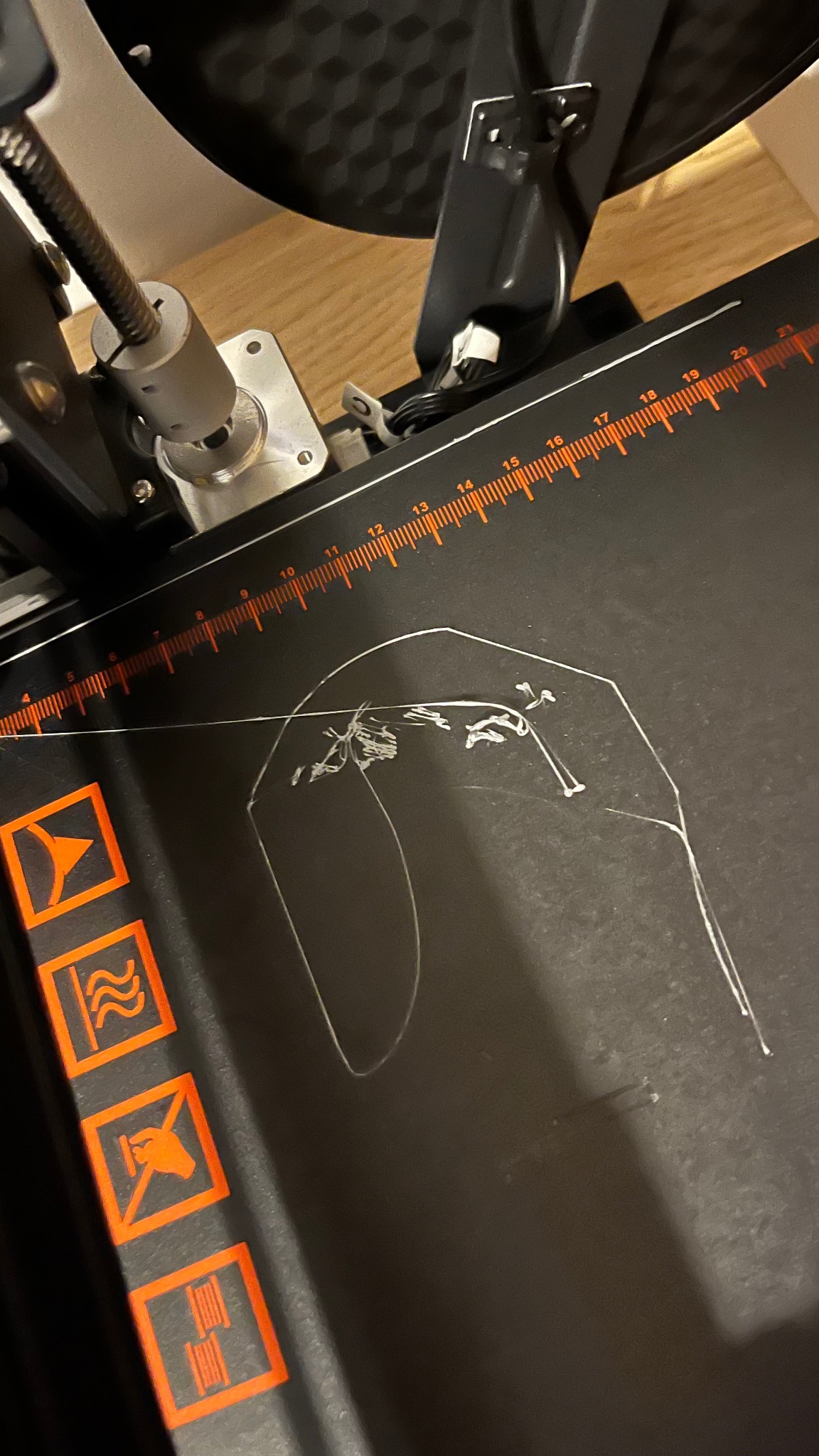

mon fils à l’imprimante wanhao d12 230 depuis noël.
‘quelques impressions réalisées sans aucun soucis.
depuis ce jour, impression en pâté. Rien n’accroche sur le plateau malgré un nouveau réglage plateau. Le filament colle à la buse en gros
des idées svp pour nous aider?

Salut et bienvenue sur le forum,
il y a 58 minutes, Cathe59 a dit :
impression en pâté
c'est pas très compliqué, tu ajoutes 1 ou 2 cornichons, une bonne tranche de pain de campagne et l'affaire est réglée 🤪.
Ou alors, tu t'assures que le plateau est super propre en le nettoyant au liquide vaisselle et rincer à l'eau chaude. Ensuite, tu re-re-revérifies que le plateau est bien réglé par rapport à la buse (avec une feuille en papier). Enfin, tu vérifies que dans le trancheur, la hauteur de la couche initiale est bien à 0.2 avec si besoin un débit de couche initiale à 120% pour être sûr d'avoir suffisamment de filament qui s'écoule.
Bien sûr tout ceci suppose que l'extrudeur a été calibré (voir ce message si tu veux te simplifier la vie) et que le filament s'écoule bien de la buse ("buse non bouchée" lors de l'impression)
