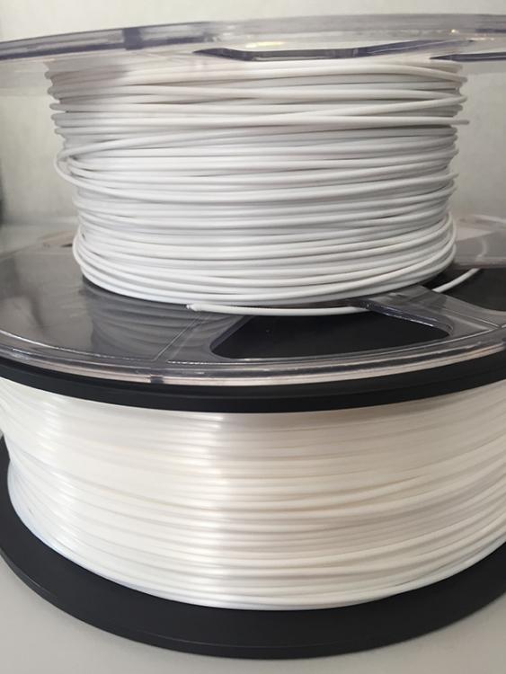

Le filament soie est translucide contrairement à un filament blanc classique.
En haut de la photo une bobine de esun et en bas le filament soie

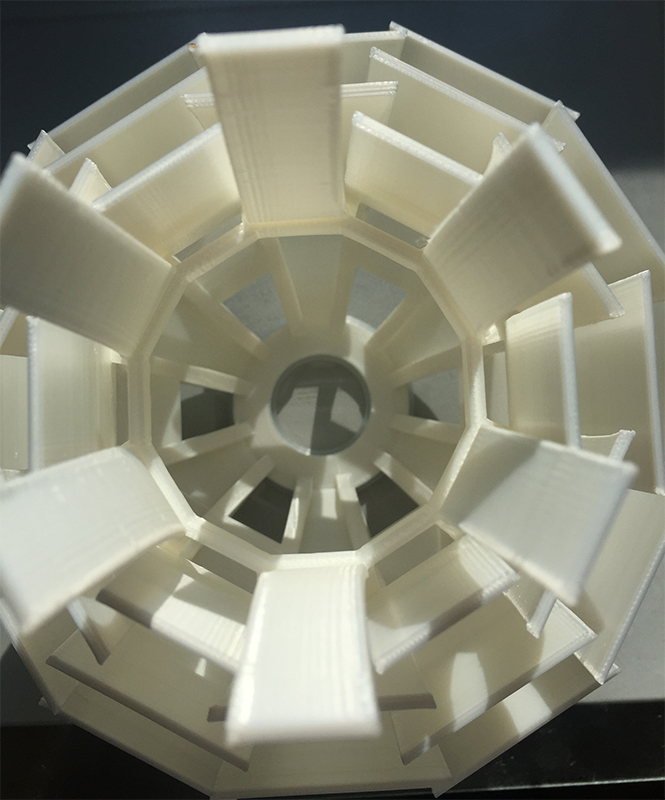

Pour le test j'ai imprimé un luminaire d'une hauteur de 23cm pour une durée d'environ 38h
Qualité d'impression 250µ
Impression à 215°C, plateau chauffant à 60°C avec de la laque.
Flow: 94%
Infill : 30%
Vitesse de rétractation 15mm/s et distance de 1mm
L'effet est sympa en fonction de la lumière
Pas de difficulté particulière à l'impression, c'est un bon filament.
