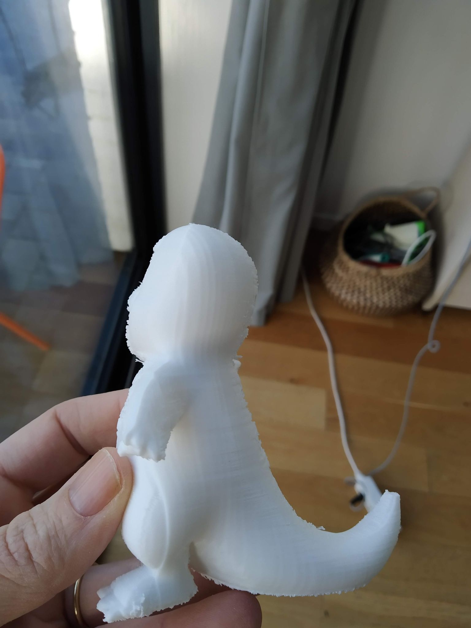

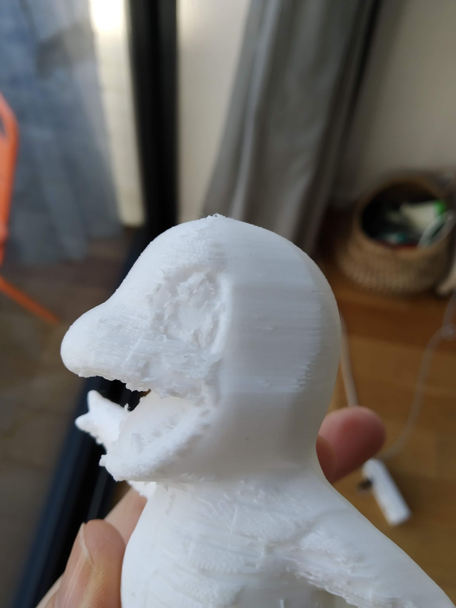

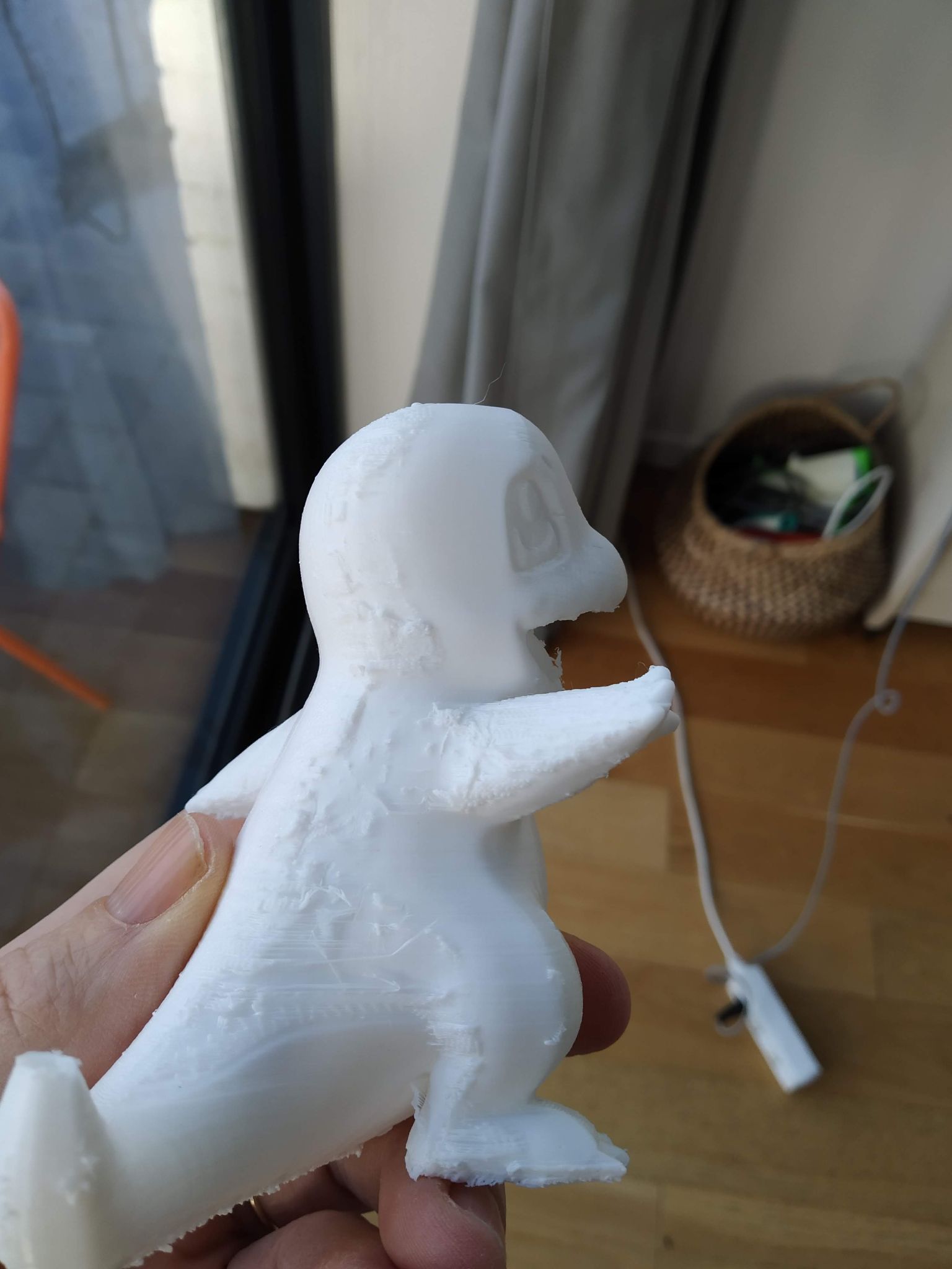

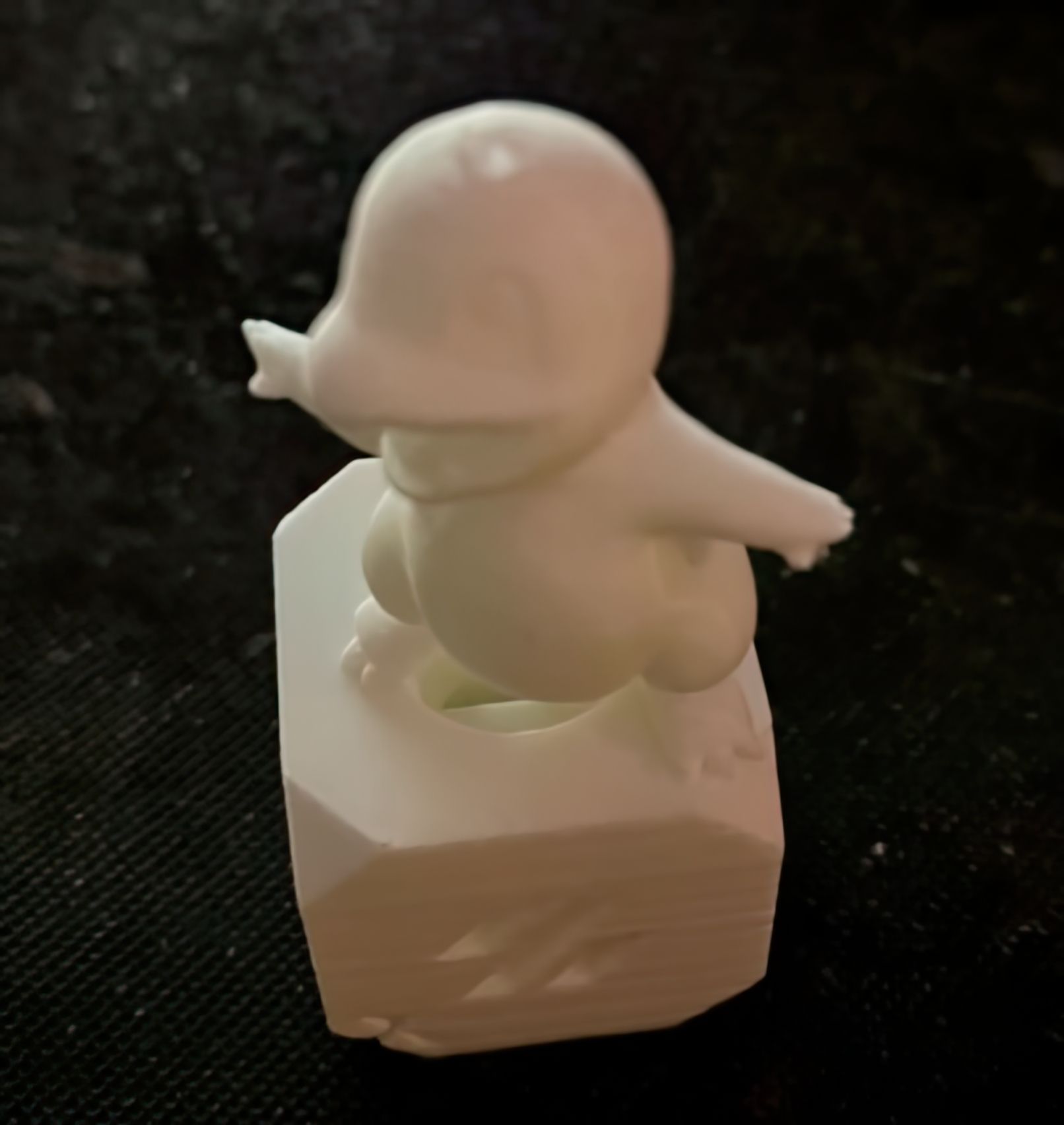

samaille Posté(e) Janvier 15, 2023 Partager Posté(e) Janvier 15, 2023 Bonjour, Je débute dans l'impression 3D avec une Creality Ender-3 Pro. De plus ou moins gros défauts persistent lors des impressions, j'ai pourtant vérifié mes réglages et nettoyé tout ce qui pouvait l'être. Le modèle (Charmander.stl) que j'utilise est correct car un collègue dispose de la même imprimante et la qualité est au RV. Dans les 2 cas (mon impression et celle réalisée par mon collègue), le logiciel utilisé est Creality Slicer 1.2.3 (fourni avec l'imprimante) et nous avons sélectionné les mêmes paramètres. Les défauts semblent se produire sur une "diagonale". Voir sur les photos en PJ : - L'œil droit est correct, l'œil gauche ne l'est pas - La partie gauche du dos est correct, la partie droite de n'est pas Est-ce que quelqu'un parmi vous aurait une idée de comment corriger cela ? Merci d'avance, Laurent. Lien vers le commentaire Partager sur d’autres sites More sharing options...
Solution Morganne46 Posté(e) Janvier 15, 2023 Solution Partager Posté(e) Janvier 15, 2023 Il y a 1 heure, samaille a dit : Est-ce que quelqu'un parmi vous aurait une idée de comment corriger cela ? @samaille Je serais tenté de te dire que tu à plusieurs soucis là, des boursouflures, du layer shift L'extrudeur est t'il calibré ? La tension des courroies à t'elle était faite correctement ? La structure est t'elle bien droite et serrer ? Est-ce que tu à utilisé des supports pour imprimé le modèle, je pense qu'il te faut regardé cotés Extrudeur déjà pour commencé, et ensuite tes courroies. Extrudeur: Entretien de la machine en général:https://trakk.gitbook.io/fablab/trucs-and-astuces/creality-ender-3-une-bete-a-apprivoiser-comment-la-regler Lien vers le commentaire Partager sur d’autres sites More sharing options...

samaille Posté(e) Janvier 28, 2023 Auteur Partager Posté(e) Janvier 28, 2023 Bonjour Morgane, Un grand merci pour ton aide, j'ai pu solutionner le problème en resserrant les courroies ! Bon WE, Laurent. 1 Lien vers le commentaire Partager sur d’autres sites More sharing options...
