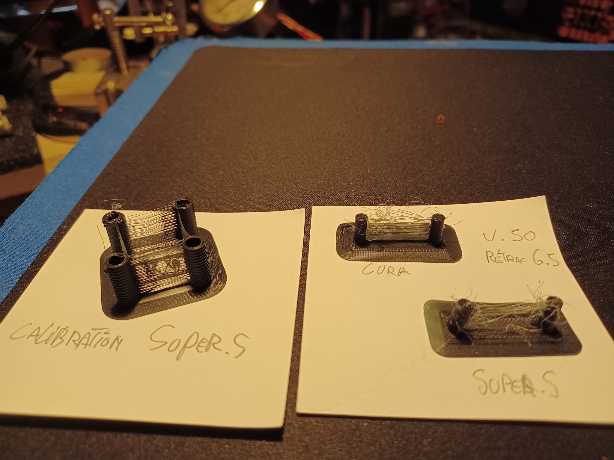

Esprit.MH Posté(e) Janvier 17, 2023 Partager Posté(e) Janvier 17, 2023 Bonsoir à tous. J'ai un blem! Avec la rétractation sur ma Flsun-SR. La machine est à jour, et les calibrations son ok. J'ai suivi à la lettre le tuto de JSTECH et tout, c'est très bien passer. Par contre j'ai toujours des cheveux d'ange ?? J'ai bien sûr fait plusieurs tests avec cura et superslicer, et pour mon dernier test, j'étais à 50 de vitesse de rétract et 6.5 de rétract. J'ai aussi changé la buse par une neuve, mais toujours la même chose ?? J'utilise du PLA à 200°. Merci à vous et bonne soirée Lien vers le commentaire Partager sur d’autres sites More sharing options...
Morganne46 Posté(e) Janvier 17, 2023 Partager Posté(e) Janvier 17, 2023 @Esprit.MH J'ai du mal à te lire, plus gros c'est possible ? Sinon augmente la vitesse à 60, essaye, augmente ta vitesse de 5 en 5 et fait des testes jusqu'à être bon, la rétraction augmente la ou réduit la après avoir testé les vitesses et les résultats obtenus. 1 Lien vers le commentaire Partager sur d’autres sites More sharing options...
Lorenzo78 Posté(e) Janvier 17, 2023 Partager Posté(e) Janvier 17, 2023 @Esprit.MH Réduit la taille des caractères de tes messages ! Sur la rétraction (la rétractation c'est quant on revient sur ce qu'on a dit !), je suppose bien sûr que tu es resté en Bowden (sinon il faut réduire de façon drastique!) tu peux descendre à 5mm. 2 Lien vers le commentaire Partager sur d’autres sites More sharing options...
Esprit.MH Posté(e) Janvier 18, 2023 Auteur Partager Posté(e) Janvier 18, 2023 Bonsoir à tous. Merci pour vos réponses et désolé pour la police, je n'ai pas fait gaffe. Ok, je vais tester vos conseils. Bonne soirée Lien vers le commentaire Partager sur d’autres sites More sharing options...
