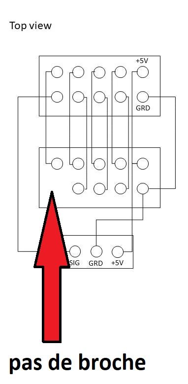

pommeverte Posté(e) Janvier 20, 2023 Posté(e) Janvier 20, 2023 (modifié) Salut et bienvenue sur le forum, C'est bizarre, je croyais que la broche du buzzer était utilisée pour le BLtouch, rendant l'écran muet . Si le son vient bien du buzzer de l'écran, alors c'est que tu n'as pas branché le BLtouch au bon endroit, en utilisant l'adaptateur: Citation Est-ce que tu peux fournir tes fichiers de configuration de Marlin? Modifié (le) Janvier 20, 2023 par pommeverte

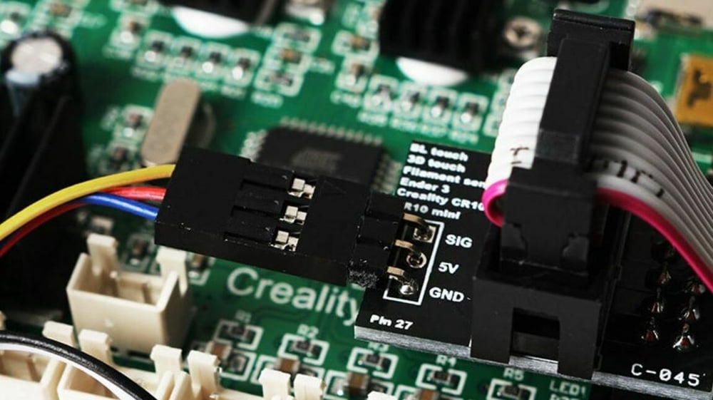

chilli_pepper Posté(e) Janvier 21, 2023 Auteur Posté(e) Janvier 21, 2023 Yes merci à toi je t'envoie ça, J'ai crée mon propre adaptateur mais je t'envoie les images avec la config Sur le screen étant donné que je n'avais pas d'adaptateur j'ai soudé moi même sur les pin de l'écran en ayant suivi ce tuto: même avant mes branchements le beeper sonnait quand même, d'ailleurs le bruit du click de confirmation à chaque action sur le menu de l'ender est quand même entendu ce qui enlève la possibilité d'un buzzer cassé Ender.zip
pommeverte Posté(e) Janvier 21, 2023 Posté(e) Janvier 21, 2023 (modifié) Salut, il y a 57 minutes, chilli_pepper a dit : J'ai crée mon propre adaptateur c'est peut-être ça le problème . Es-tu sûr de ne pas avoir relié ou carrément supprimé la broche du buzzer comme sur le schéma? normalement, le buzzer n'est plus alimenté, donc il doit être muet comme une carpe. Citation Sinon, par sécurité, je décommenterais cette ligne du fichier configuration.h: //#define USE_PROBE_FOR_Z_HOMING Modifié (le) Janvier 21, 2023 par pommeverte
chilli_pepper Posté(e) Janvier 22, 2023 Auteur Posté(e) Janvier 22, 2023 Je n'ai pas pu supprimer de broche j'ai directement soudé sur les broches existantes donc pas de soucis de cable manquant. Pour re-tester j'ai dessoudé mes cable Bltouch et rien ne change, toujours ce beep Merci pour la ligne 'USE_PROBE_FOR_Z_HOMING' j'avais oublié de l'activer
Solution pommeverte Posté(e) Janvier 22, 2023 Solution Posté(e) Janvier 22, 2023 (modifié) Il y a 8 heures, chilli_pepper a dit : toujours ce beep Je persiste et signe, tu as une erreur de câblage. Ton buzzer ne doit pas être alimenté puisque c'est sa sortie du microcontrôleur qui est utilisée pour l'entrée du BLtouch. Donc il devrait être impossible de l'activer. Est-ce que tu peux nous fournir des photos de ton montage? surtout la zone de la "broche 27" (celle qui manque sur le schéma de mon précédent message), qui, si tu as dessoudé le BLtouch, ne devrait plus être reliée à quoi que ce soit. Modifié (le) Janvier 22, 2023 par pommeverte 1
chilli_pepper Posté(e) Janvier 22, 2023 Auteur Posté(e) Janvier 22, 2023 Ok ça y est j'ai compris, j'avais capté le fait de devoir supprimer le pin du buzzer pour l'écran, merci à toi ça fonctionne nickel + 1 sauvetage pour pommeverte 1
