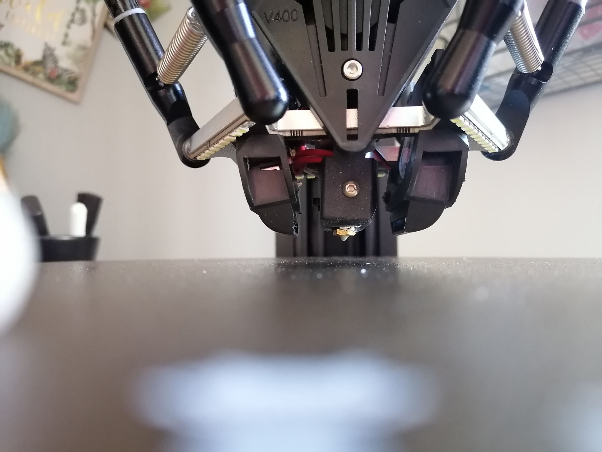

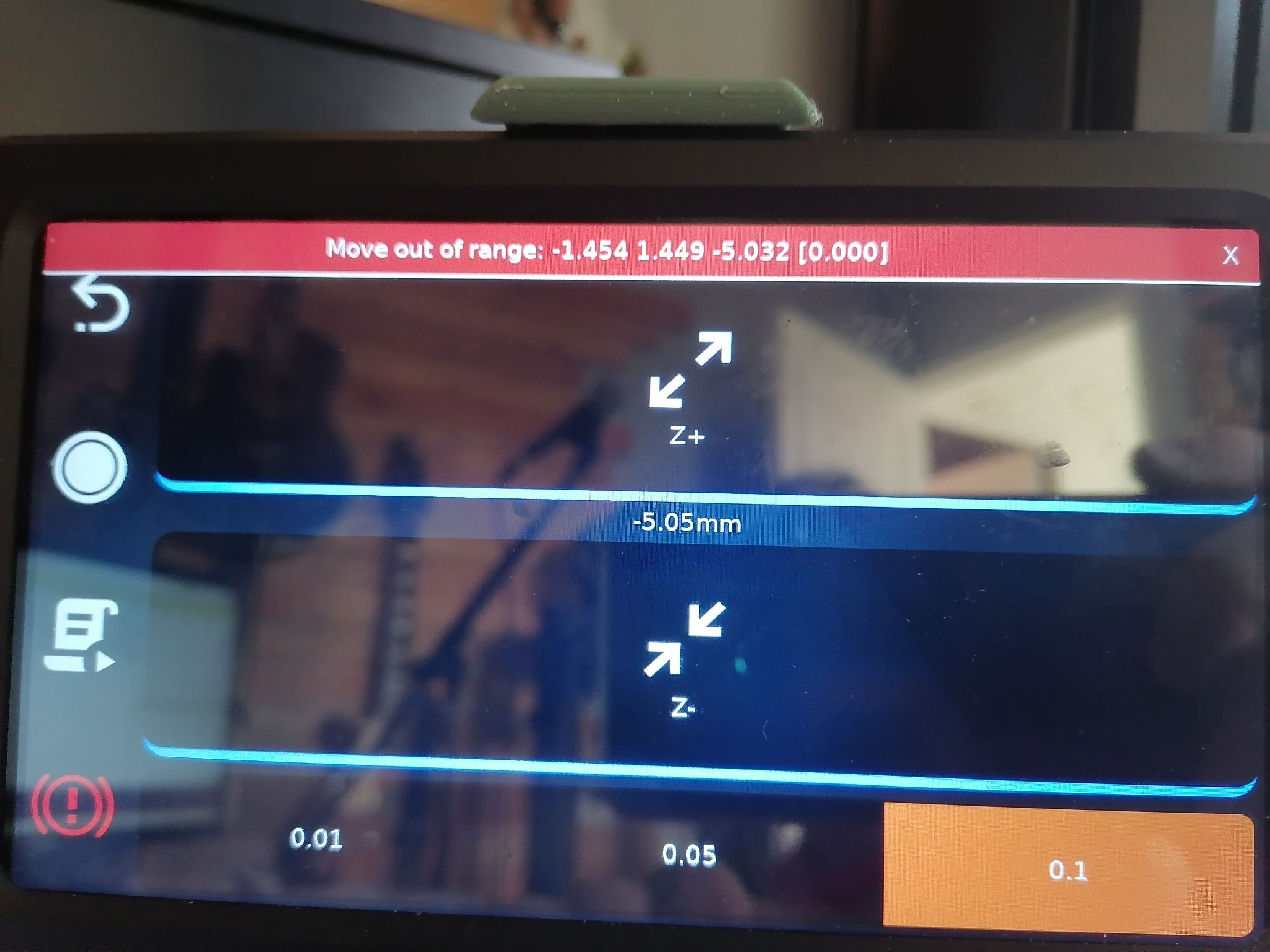

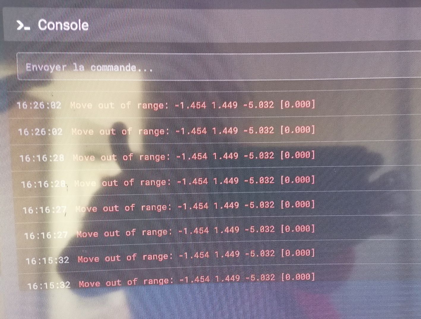

Roby3D Posté(e) Janvier 21, 2023 Partager Posté(e) Janvier 21, 2023 Bonjour, J’ai un problème sur ma FLSUN V400 acheté il y a a peine un mois J’arrive à faire à partir du speeder-pad ou de la console« ETALONNER » et "MAILLAGE » pour le plateau (avec la sonde en place bien sur) mais lorsque j’enlève la sonde et que je veux faire le « MOVE Z0 » puis « CALIBRATION Z » la buse refuse de descendre de plus de 5mm (photo1). Il reste encore 10mm au moins entre la buse et le plateau (photo2). J'ai ensuite essayer dans la console de faire un PROBE_CALIBRATION mais pareil lorsque je fais le TESTZ j'ai un message d'erreur (photo3) et la buse reste à environ 10mm au dessus du plateau . Auriez-vous une idée concernantce problème. Merci Lien vers le commentaire Partager sur d’autres sites More sharing options...
