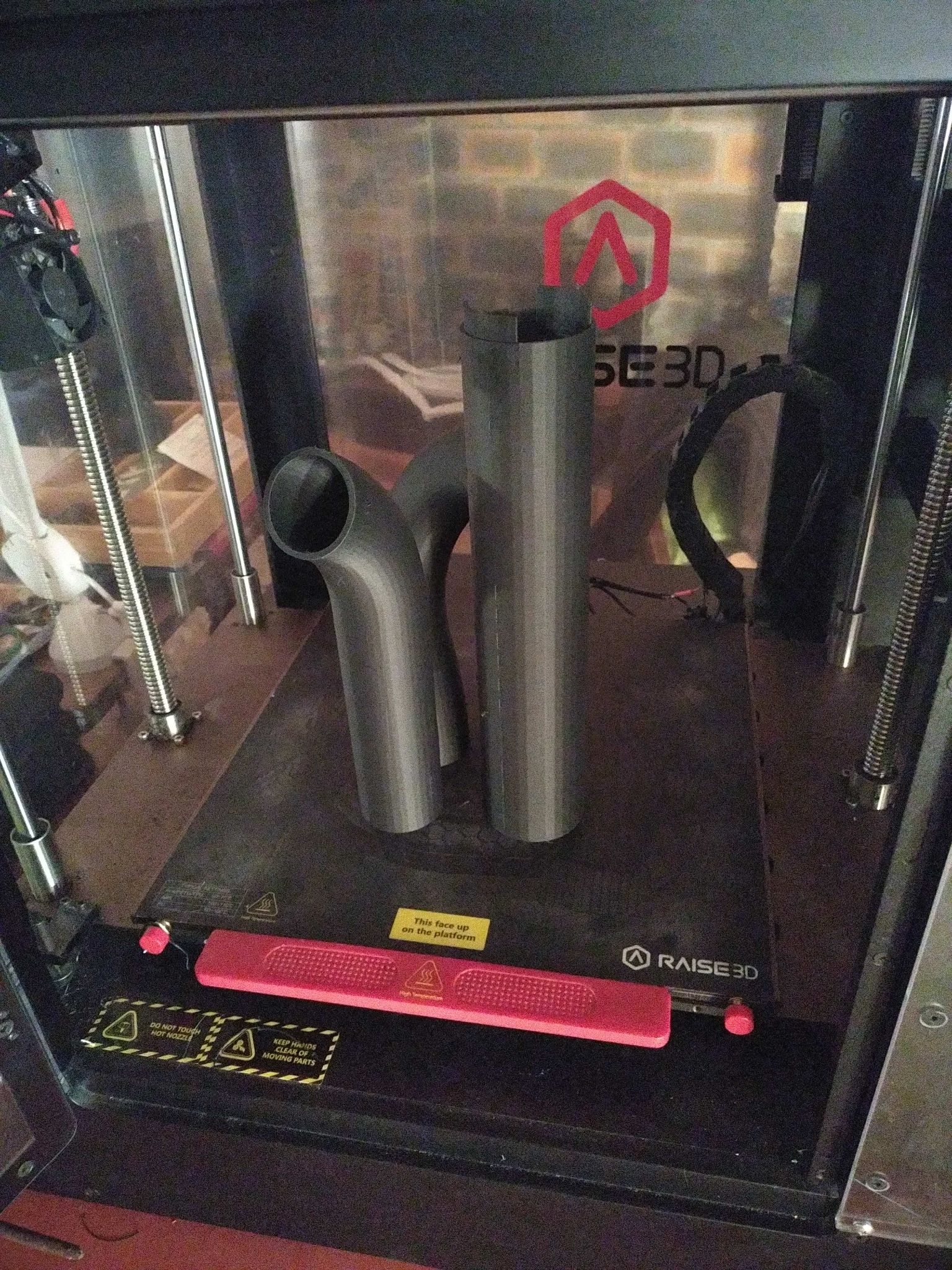

Faisant suite à ma première intervention sur ce forum ( dans la rubrique bien choisir son imprimante) j'ai fait l'acquisition d'une RAISE3D PRO2 d'occasion.
Pourquoi celle la ? Elle étais disponible a une 100 de Km de chez moi et semblais pouvoir correspondre a mes besoins immédiats.
Une fois celle-ci arriver dans son lieux de prise en main il a fallut l'alimenter. Direction la rubrique concernant les filaments: J'ai opté pour des Arianeplast (satisfait du résultat) en réassort ayant a commander des composants électronique j'ai pris chez Farnel ce qu'ils proposent ( je vais les renvoyer déçu par la mise en œuvre, le rendu, et surtout la solidité).
Prise en main rapide du slicer Raise et j'ai pu lancer mes premières impression, cela c'est, je dirais, mieux passé que je n'aurais pu l'envisager .

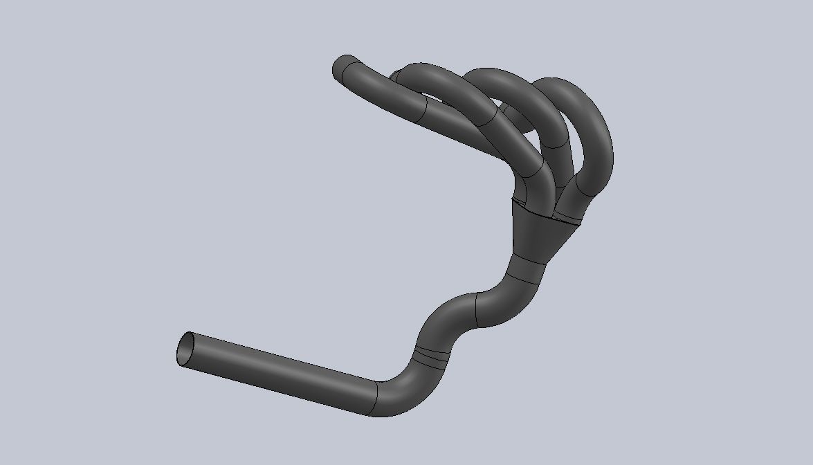

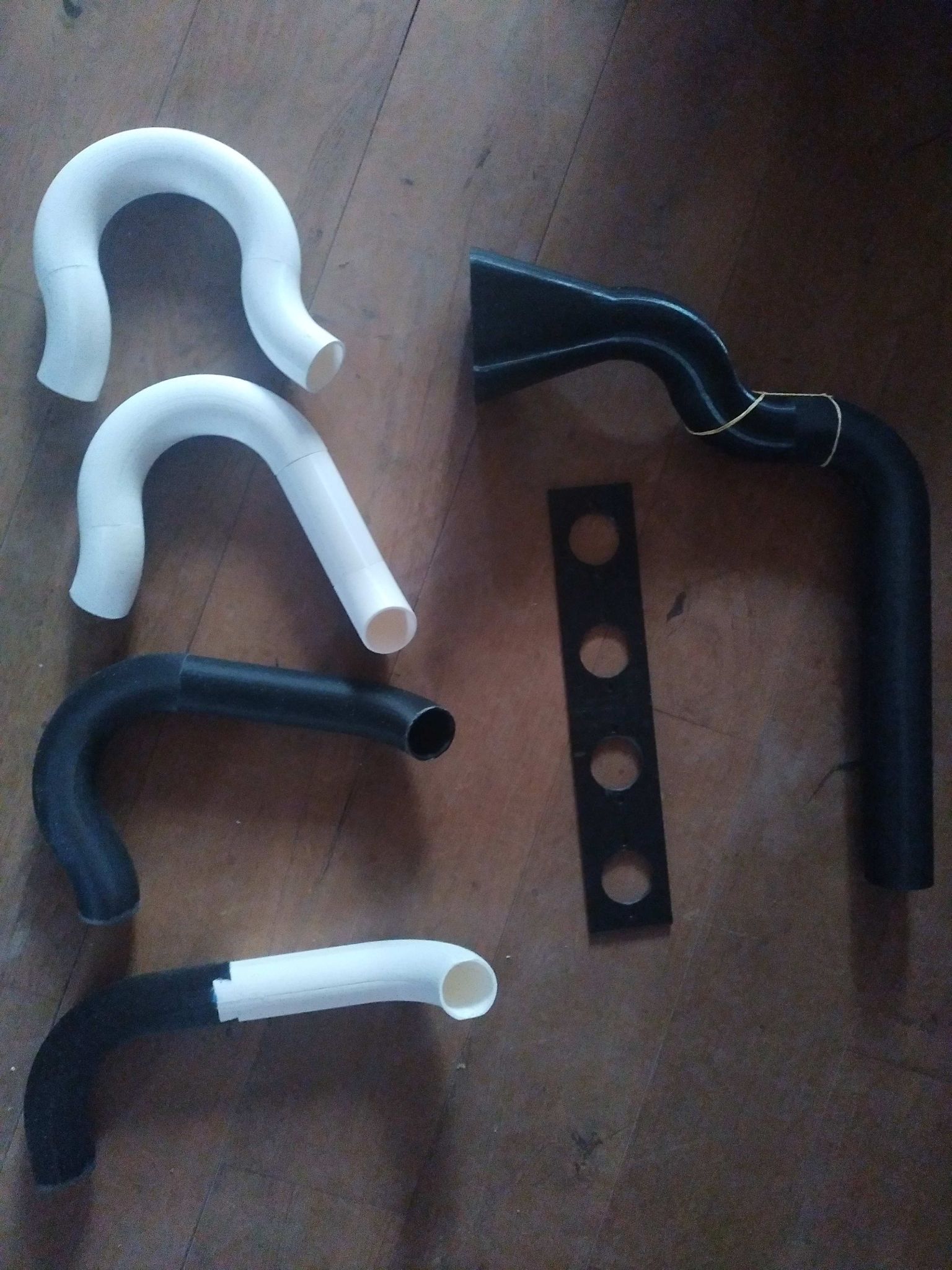

Le collecteur dessiner par un stagiaire en BTS Conception des produits industriel.705183363_COLLECTEURDS21.thumb.JPG.d09fe8ef4efc4653a7630bd36f429b7a.JPG

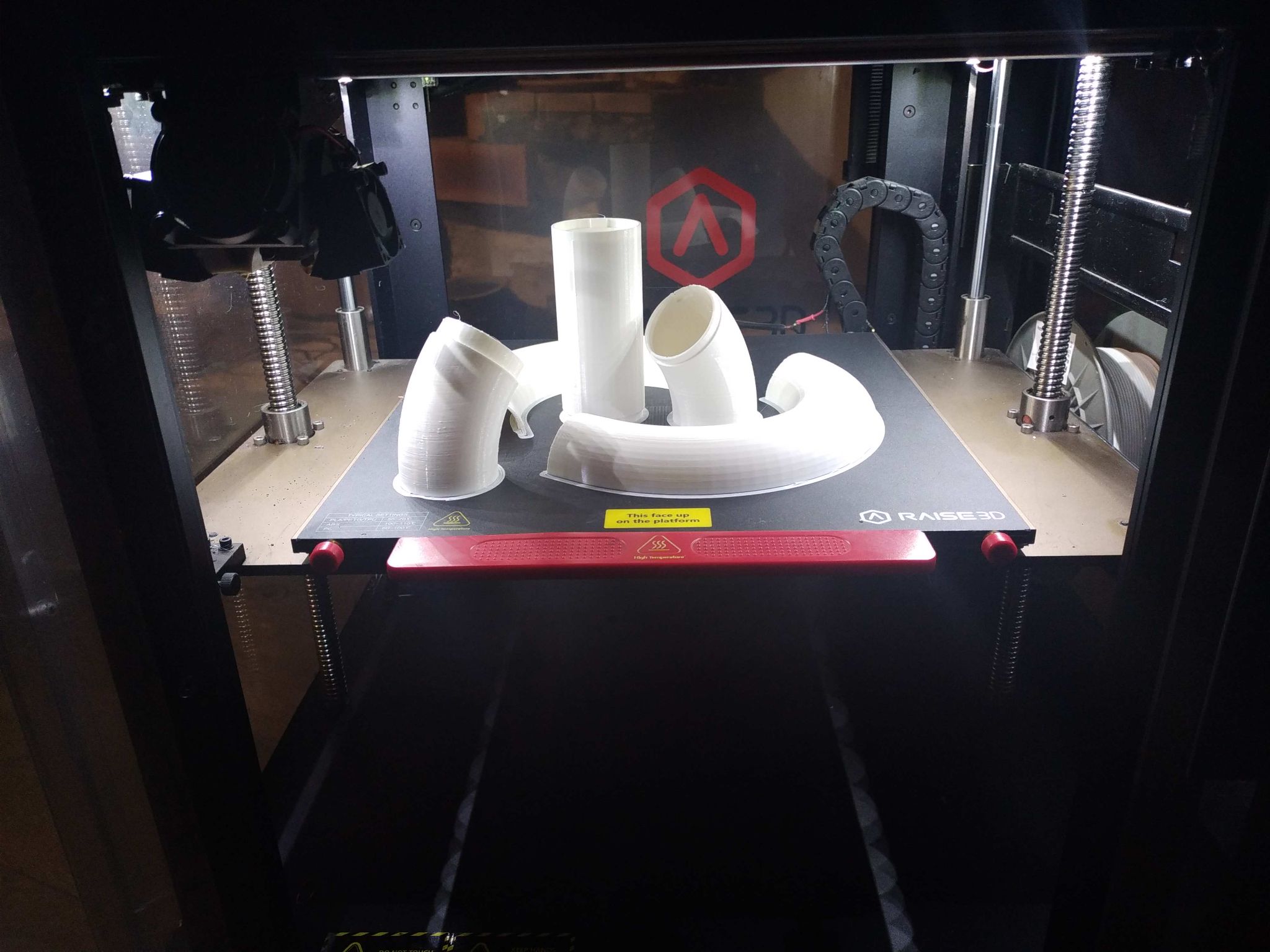

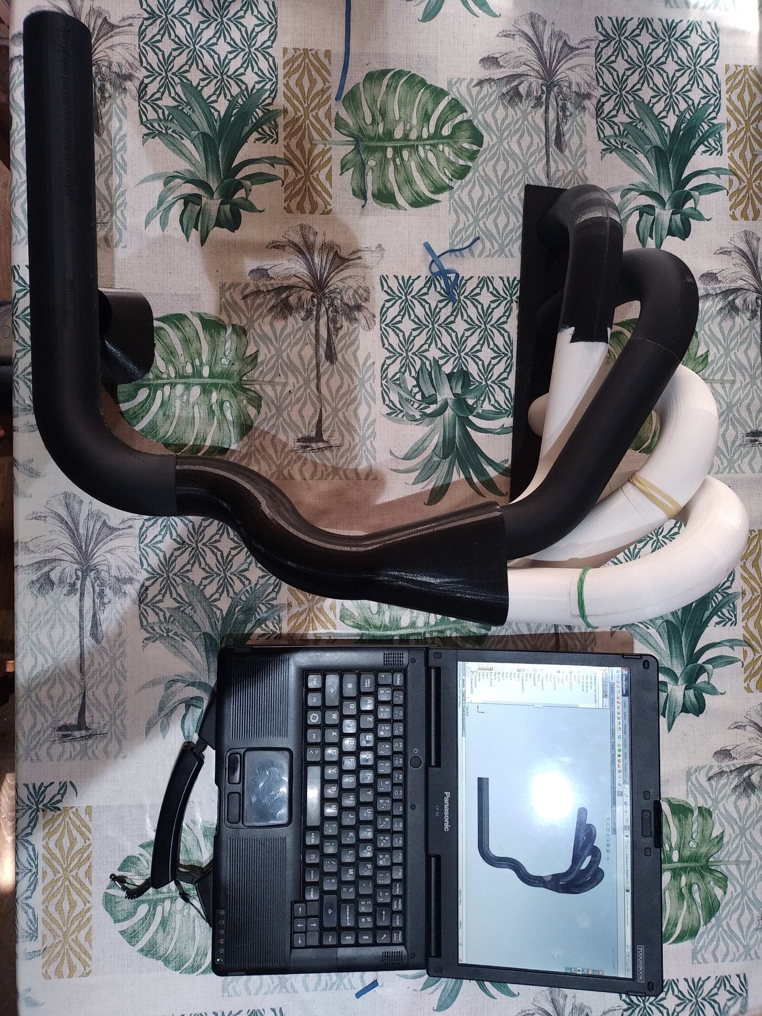

le dit stagiaire est passé par ici pour demander conseil sur les méthodes de découpages pour en permettre le prototypage.
Quelque photo des différentes étapes.

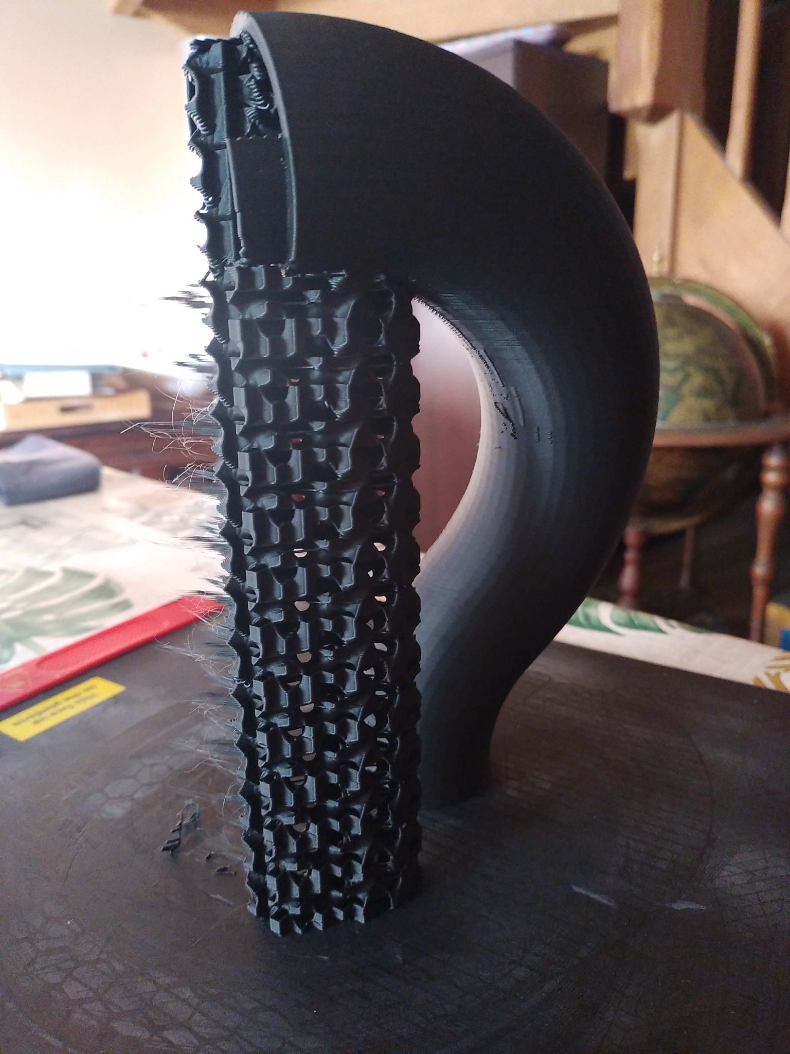

IMG_20230115_070559.thumb.jpg.deae85faf711b5a029589e4755ef5cb4.jpgIMG_20230122_093655.thumb.jpg.19127688e30d9be9943816635abecfe9.jpgIMG_20230122_094240.thumb.jpg.b5a86ec9728442ec4043a8ef49415a8b.jpg
L'ensemble des tubes déjà assembler
une première idée du puzzle assemblé.
a vos commentaire

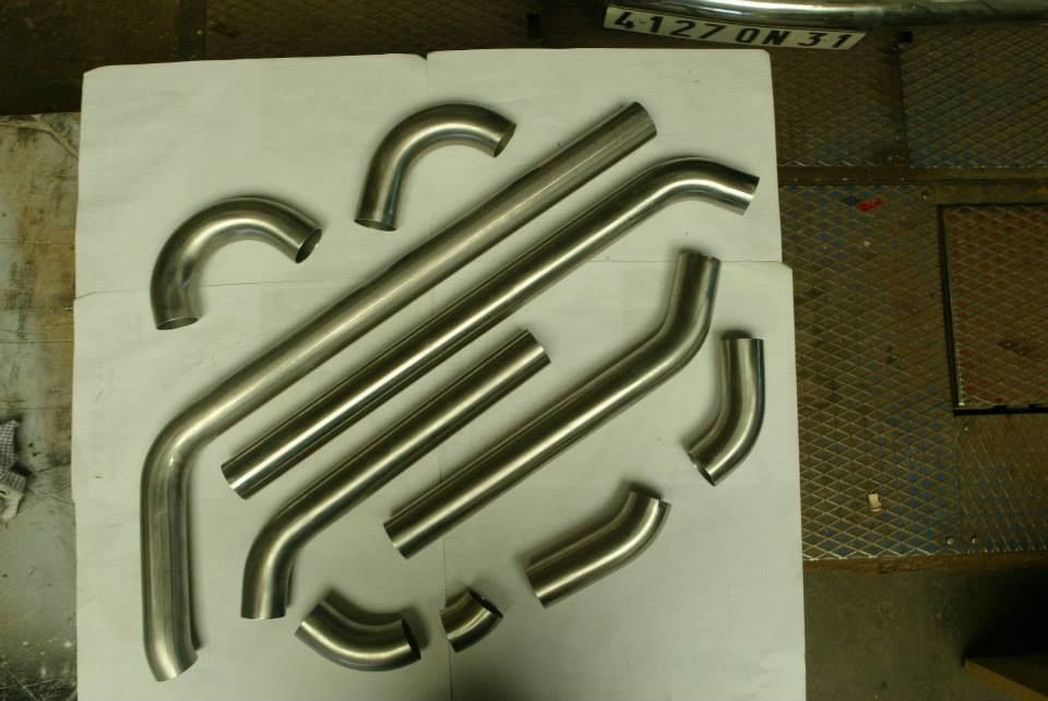

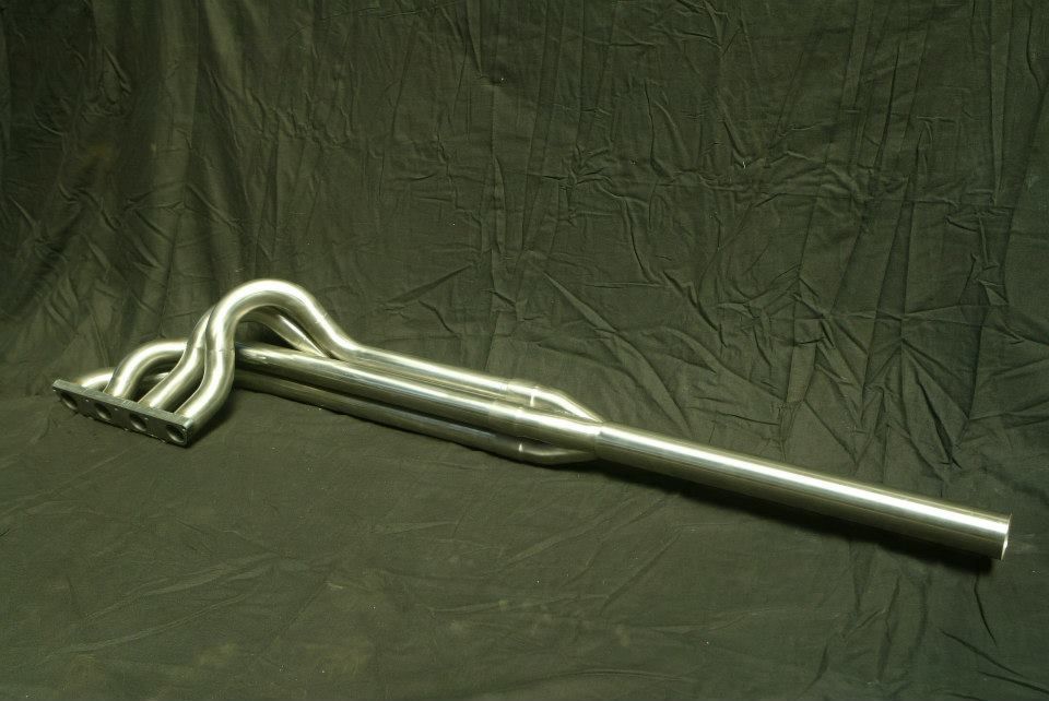

Juste valider l'encombrement avant une réalisation tout inox de ce typeclio-t3F-elements.jpg.85f6548e0f450a50f3283715ab6770eb.jpg
Ici une réalisation pour une clio d'autocross T3F
