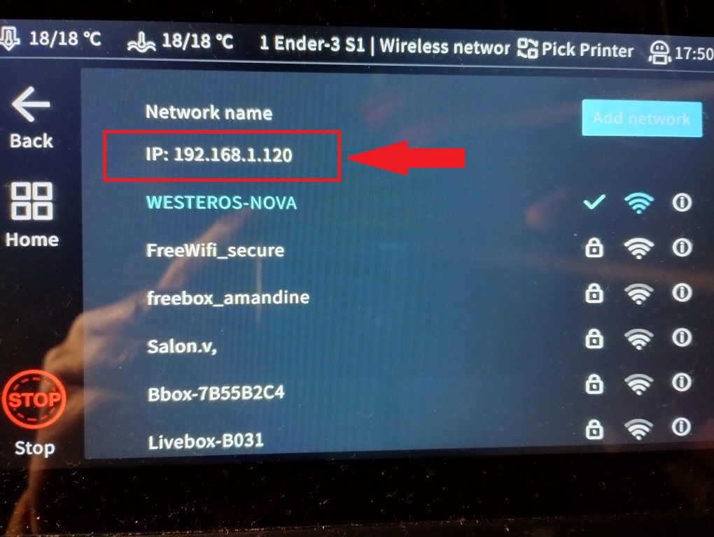

J'ai fais l'acquisition d'un sonic pad pour ma ender 3 s1 pro et j'aimerai accéder à la page web du sonic pad mais je n'arrive pas à me connecter avec l'adresse IP que j'ai récupéré dans le pad.
Est-ce que je fais une mauvaise manip en rentrant l'adresse ip simplement dans le navigateur web ou j'ai zappé ou une étape ?

Tu tentes bien d'accéder à ton SPad à l'intérieur de ton réseau local pas depuis l'extérieur (via l'IP publique)?
Le Pad est relié en filaire (RJ45) ou en Wifi au réseau ?
L'ordinateur avec lequel tu tentes d'accéder au Pad est bien dans la même plage réseau (certaines Box attribuent des plages différentes pour les connexions Ethernet et Wifi) ?
Tu tentes bien d'accéder à ton SPad à l'intérieur de ton réseau local pas depuis l'extérieur (via l'IP publique)? Oui je suis bien chez moi pour essayer
Le Pad est relié en filaire (RJ45) ou en Wifi au réseau ? J'étais en wifi et je suis passé en filaire.
L'ordinateur avec lequel tu tentes d'accéder au Pad est bien dans la même plage réseau (certaines Box attribuent des plages différentes pour les connexions Ethernet et Wifi) ? Alors la je ne sais pas te répondre pour le moment, par contre quand je rentre l'adresse de ma box : 192.168.1.254 ça ne fonctionne pas, je dois entrer https://mabbox.bytel.fr. Est-ce que c'est lié tu penses ?
Quelle adresse IP a ton PC, idem pour la SonicPad ? Si elles sont toutes deux dans le même réseau ( 192.168.1.x ) alors je ne vois pas ce qui empêche la connexion entre les deux matériels 🤔

Désolé mais Klipper, Moonraker, Fluidd et Mainsail sont installés sur la SPad.

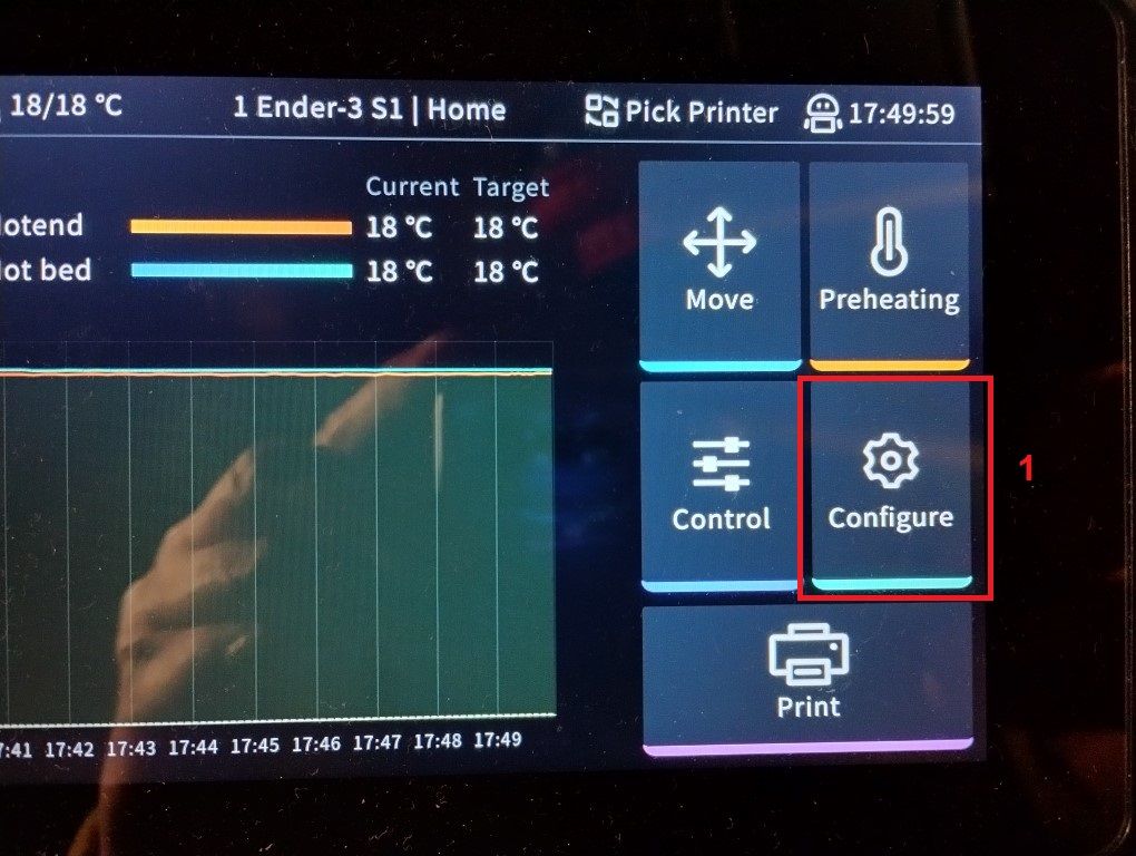

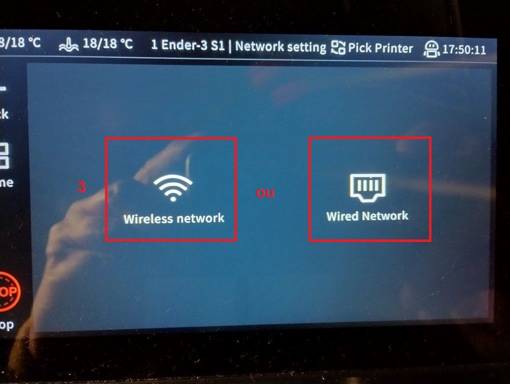

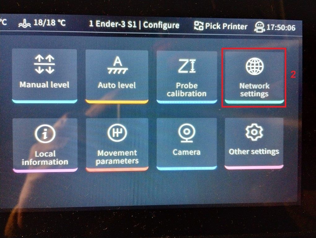

Via celui-ci tu peux afficher l'adresse IP attribuée par ton routeur: «Configure - Networks settings- Wireless network / Wired network» permet d'afficher l'adresse IP actuelle
En images:
Si l'imprimante est allumée et reliée en USB au SPad:
1832472234_connect-configure(Moyenne).thumb.jpg.b3e45571e603f42e25b6898dd213f56a.jpg57038372_connect-configure-networksettings(Moyenne).thumb.jpg.b889218f9b7eec8485f40bbf99cf2eb8.jpg1120954792_connect-configure-networksettings-wifi-rj45(Moyenne).thumb.jpg.2cee2d3939bfaa587458bc45f1317484.jpg1819289980_connect-configure-networksettings-adresseIP(Moyenne).thumb.jpg.9d26240c785da6d36575dbdd3c5aabd8.jpg

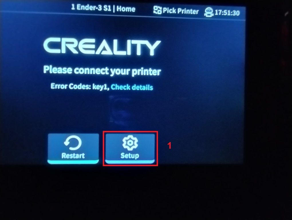

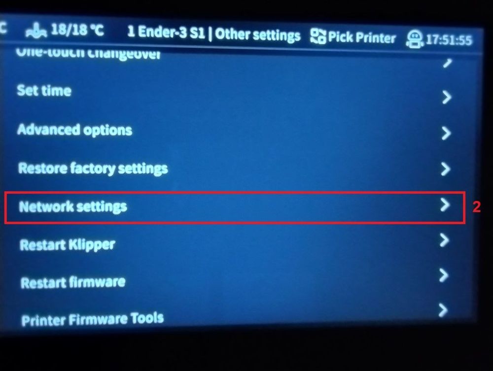

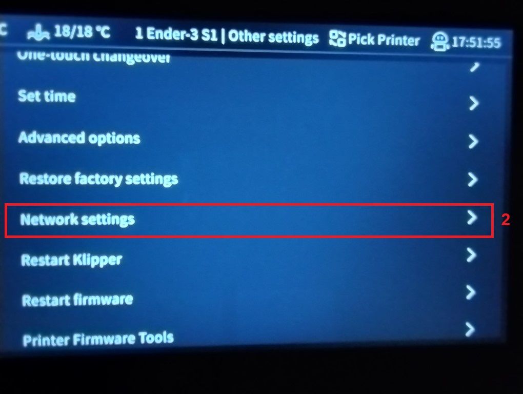

Si l'imprimante n'est pas allumée :
353553908_non-connect-setup(Moyenne).thumb.jpg.fb7873abb9334cba89eeb3cc25de4ead.jpg1380626242_non-connect-setup-network-settings(Moyenne).thumb.jpg.e86b69b051fb915747a7c6afd76ceecb.jpg1120954792_connect-configure-networksettings-wifi-rj45(Moyenne).thumb.jpg.2cee2d3939bfaa587458bc45f1317484.jpg1819289980_connect-configure-networksettings-adresseIP(Moyenne).thumb.jpg.9d26240c785da6d36575dbdd3c5aabd8.jpg
 Sais-tu comment obtenir l'adresse IP du matériel informatique avec lequel tu souhaites accéder au SPad via un navigateur ?
Si oui, vérifie que la plage d'adresses des deux matériels est bien la même (plus haut, la plage est le réseau local 192.168.1.x/24, mon PC est en 192.168.1.100, la Spad est en 192.168.1.120, les deux peuvent communiquer).
