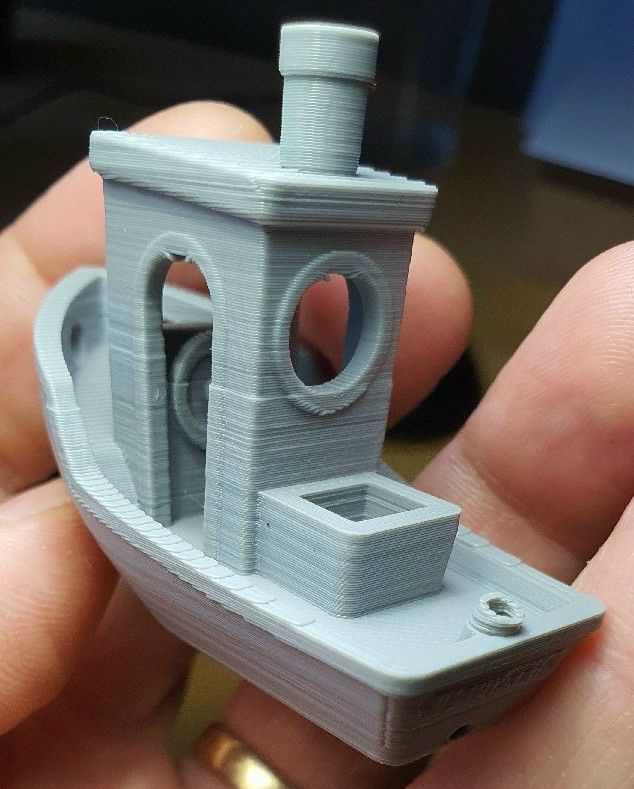

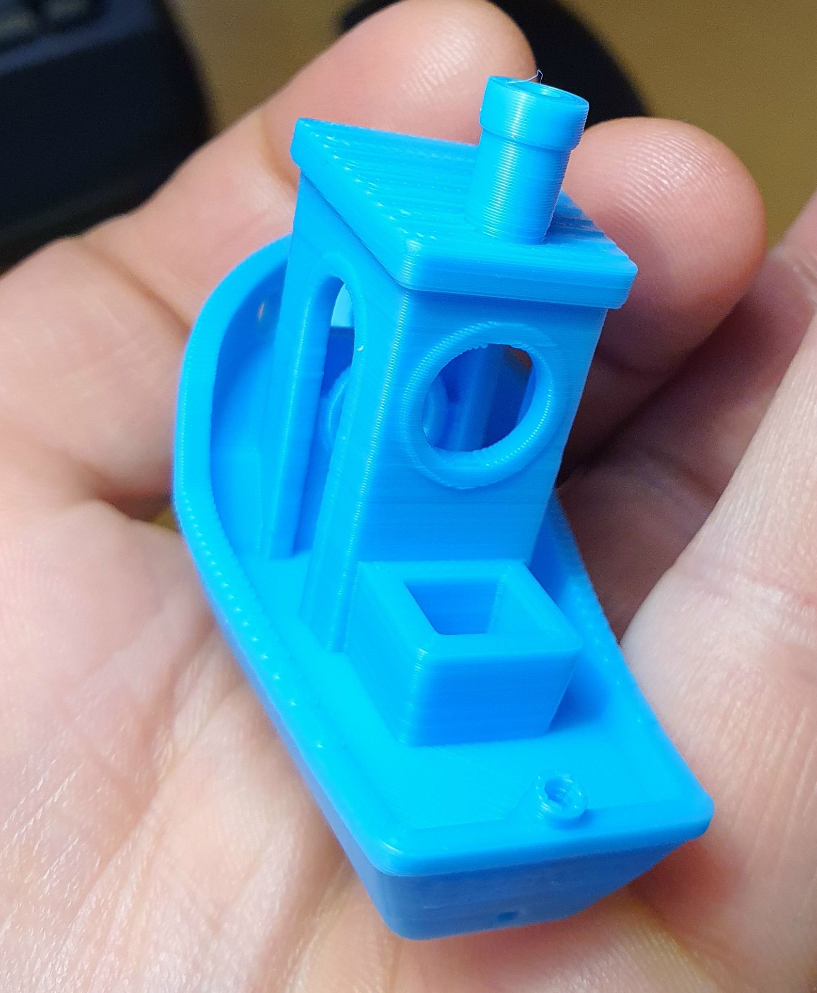

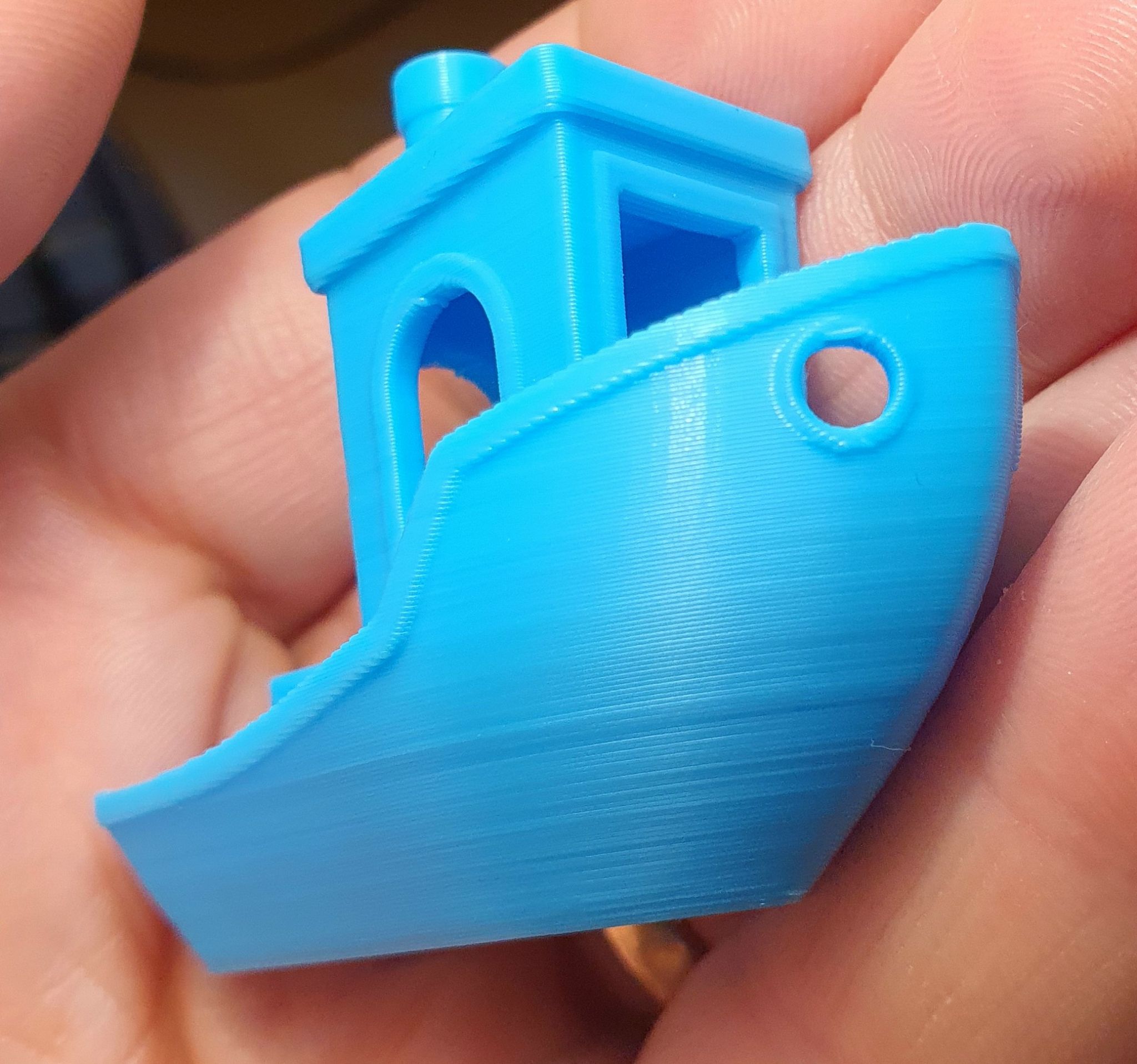

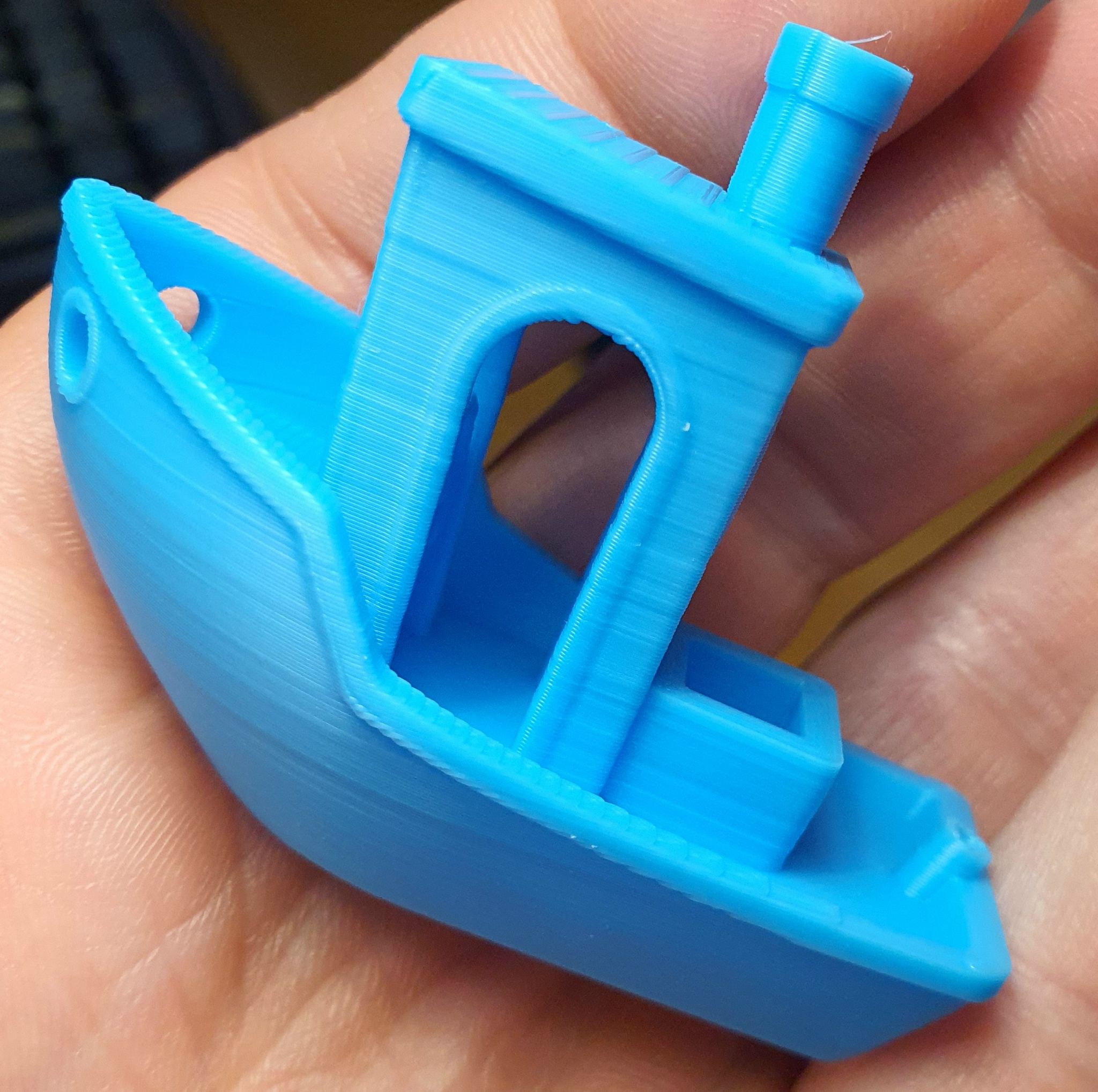

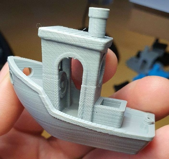

J'ai imprimé plusieurs Benchy.
20230123_163636.jpg.e55dc5f85a42f25d6b77de0cb5738bc5.jpg20230123_163654.jpg.39245566dfe657f7fda82d5da4e5267f.jpg20230123_163712.thumb.jpg.7a47eb5b3d9bd5b8e79d9beee1987269.jpg
J'ai toujours un peu le même souci. Des lignes plus ou moins décalées qui dégradent la qualité.
J'ai tenté de modifier la température (200 > 190) pour ce PLA, j'ai baissé les vitesses, j'ai modifié la valeur de junction Dev de 0.08 à 0.05 sur ma Ender 3 V2, j'ai modifié la valeur du linear advance... J'ai retendu mes courroies, j'ai vérifié mes excentriques, ... bref, j'ai testé des choses mais le résultat reste sensiblement le même.
C'est du PLA creality, j'ai quand même mieux avec du Geetech
Sur quoi je pourrai agir pour améliorer ça à votre avis ?
Je suis passé en direct drive avec le moteur d'origine creality. Il est sans doute un peu lourd. J'utilise un clone BMG, je pourrai donc passer à un moteur moins lourd non ?
Quel moteur je pourrai acheter et quelle impact sur la carte mère (Vref...)
Merci pour votre aide.

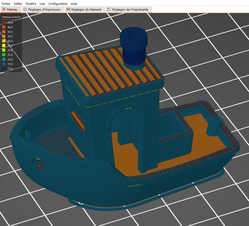

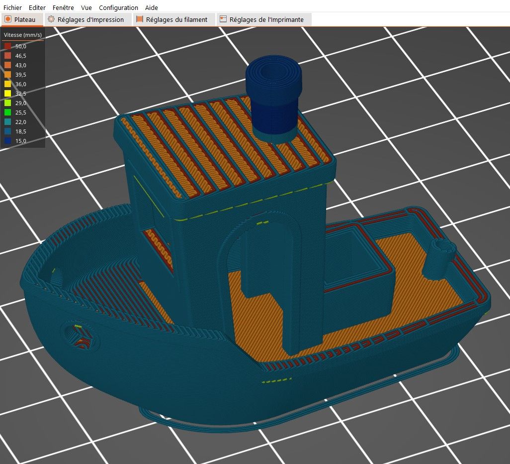

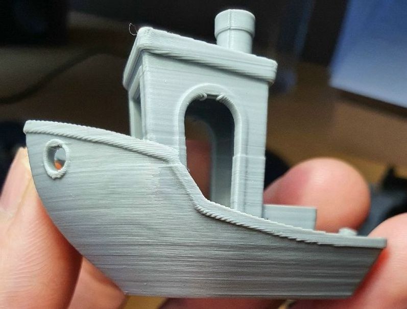

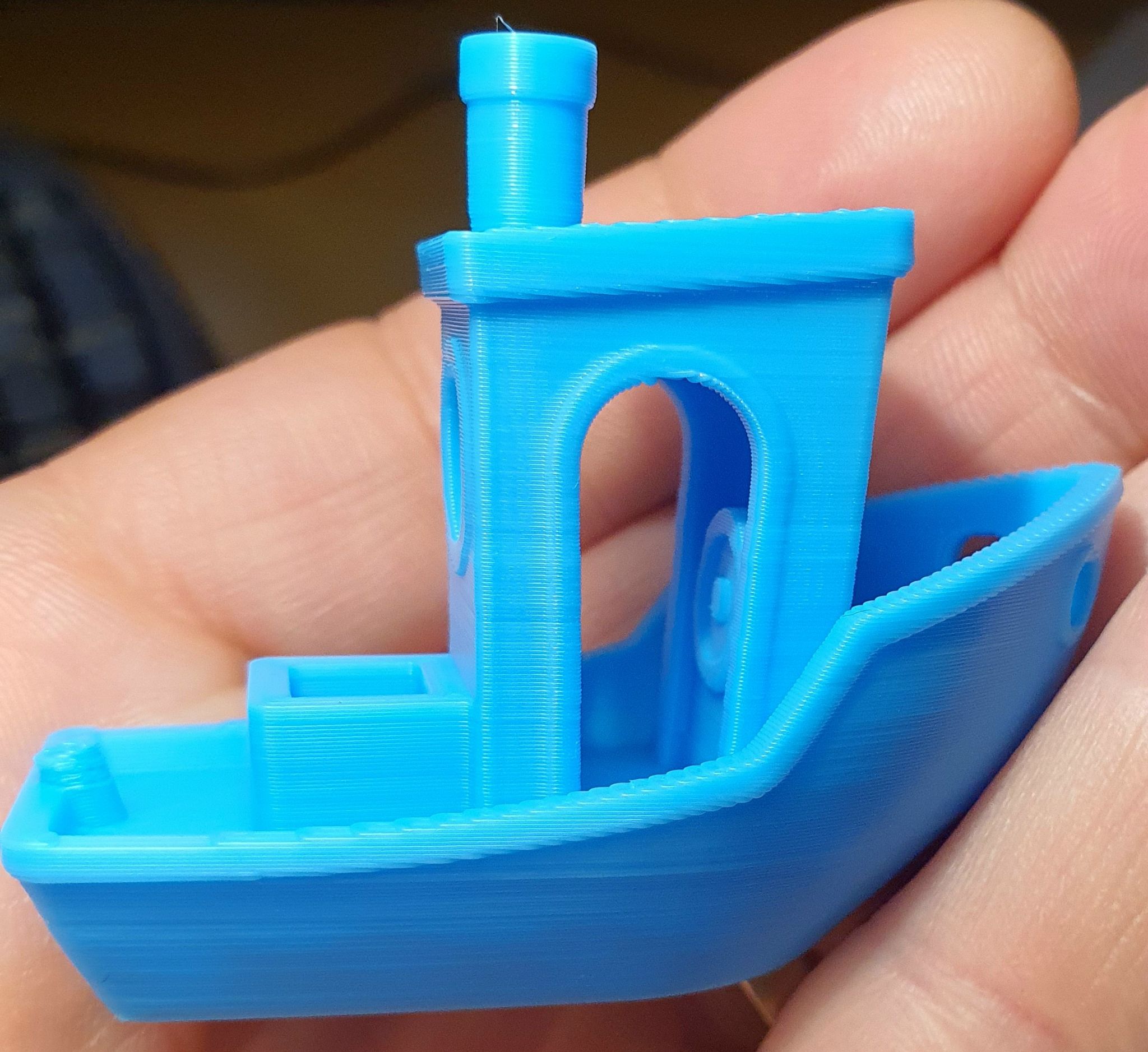

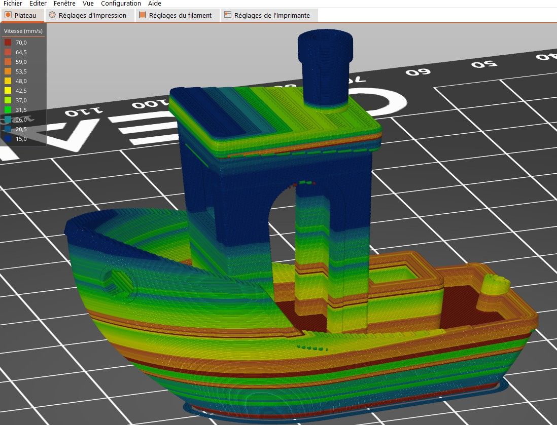

Je viens de m'apercevoir que toutes mes lignes viennent d'un changement de vitesse en cours d'impression.
Y a surement moyen d'harmoniser les vitesses ou tout au moins de façon plus progressive non ?
Voilà, c'est harmonisé. Maintenant, on va voir ce que ça donne à l'impression...
Le résultat est meilleur, même si encore perfectible...
