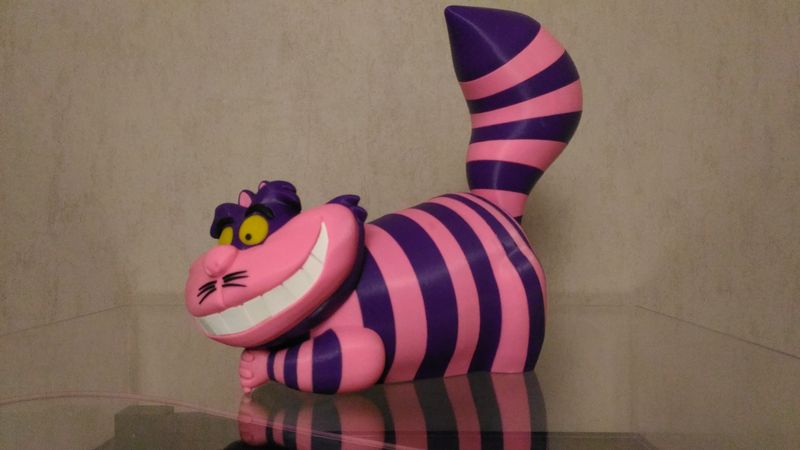

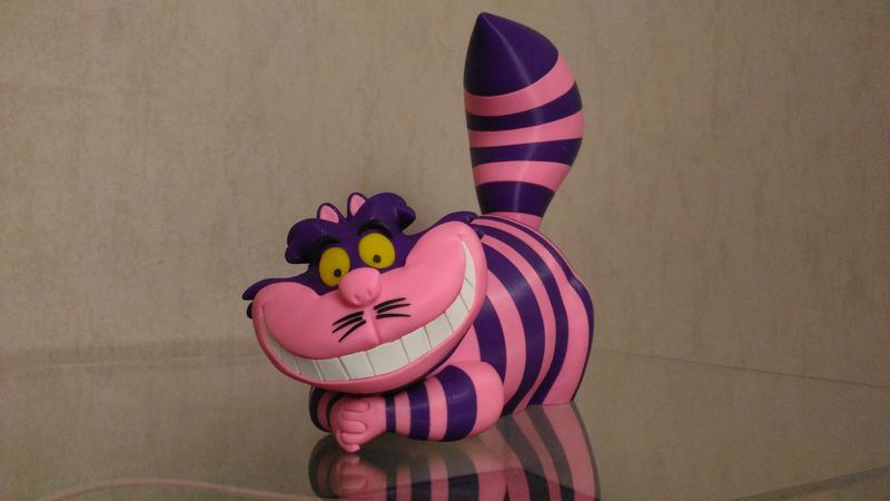

J'ai terminé une impression pour madame, fan de Disney, le cheshire cat !! le tout en PLA esun, juste les dents que j'avais pas de PLA en blanc, c'est donc de l'ABS

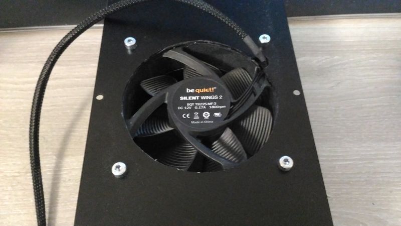

Voici la plaque d'origine découpé (pas encore de finition lol)
Les support d'origine du ventilos que j'ai percer en 4mm
Me reste encore à mettre un filtre anti-poussières sur la porte
Le Fanduct est imprimé en PLA
Pour le chat, couche de 0.20 mm
Vitesse :
 - Défaut : 50 mm/s
 - Paroi intérieur : 40 mm/s
 - Paroi extérieur : 25 mm/s
C'est clair que l'auteur à fait du superbe travail !! Dimension de 28 par 25 cm, donc une belle pièce !!

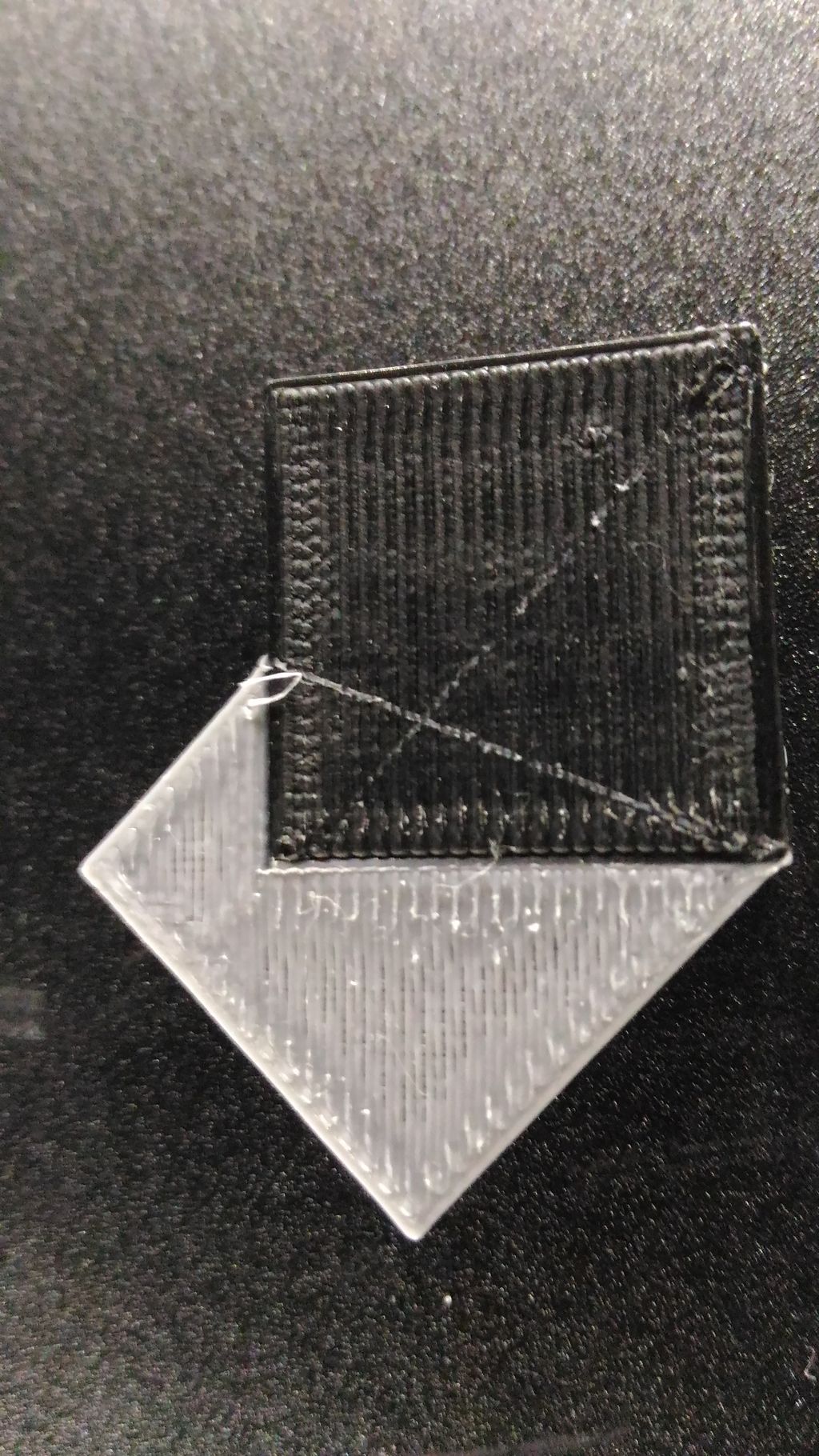

J'ai donc tenté la double extrusion !!! premier verdict, brut de coffrage ==> quelle merde !! >:(
Je pense qu'il y a de réglage à faire.

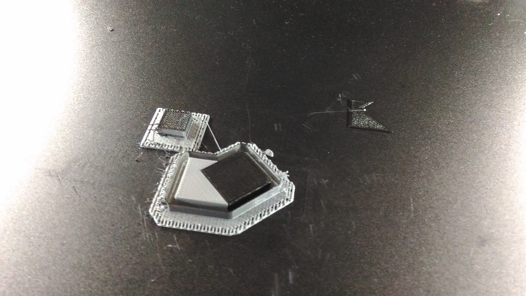

J'ai tenter 2 couleurs avec un objet simple de calibration, ca arrête pas de couler et quand c'est à cette couleur d'imprimer, bin ça met du temps à sortir !!!, donc ca loupe un bout d'impression.
Y'a quelques chose à régler pour que ça coule pas ? le temps que ça change de couleurs
Là je nage pour le dual :(:(
J'ai retenter un petit coup, moi être têtu !!

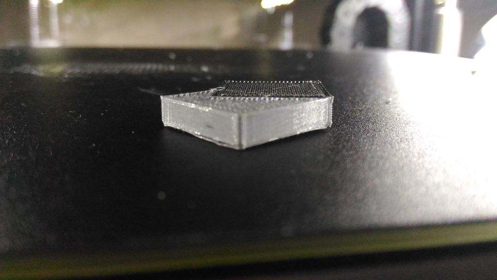

Le temps que la tête imprime le raft, l'autre tête coule, donc elle loupe la 1er couche.
Je l'ai laisser faire et âpres tout vas bien.
Doit bien y avoir un truc !!!!
J'avais l'intention de faire un porte clé du club des gamins en 2 couleurs, fond et bord d'une couleur et logo et écriture de l'autre.
Le temps d'imprimer le fond et une fois arriver au logo, le reste aura couler et me loupera donc la 1ere couche de la nouvelle couleur !!!

Cette semaine j'ai pas trop le temps de voire ça, je verrais ça ce week-end. Il faudrait pouvoir faire le raft avec les 2 têtes, comme çà une à pas le temps de ce vider le temps que l'autre fasse le raft.

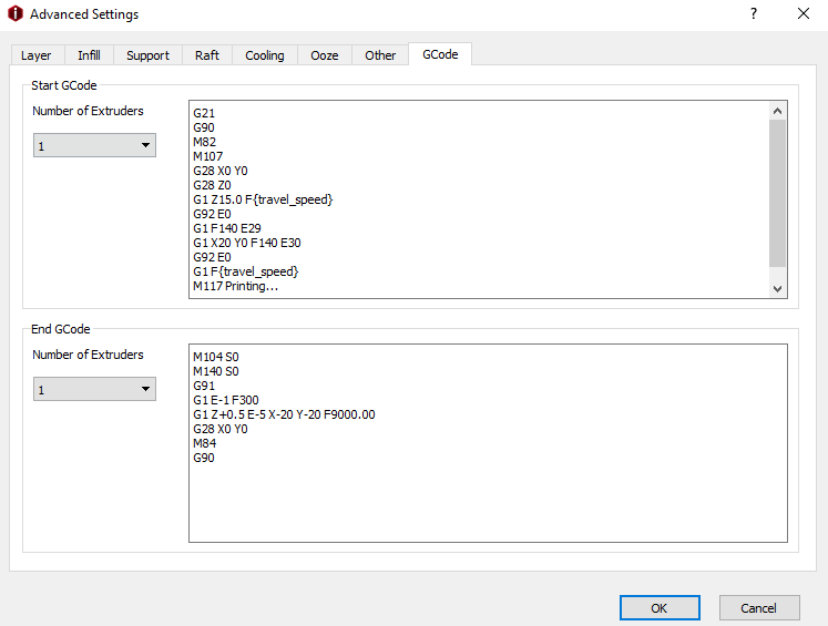

Avec S3D, j'ai un peu mater vite fait, mais le preview est décaler, d’après un membre du forum ce serait parce que dans le firmware de la Raise, l'offset n'est pas réglé                    " If you want to fix it, I think you can just download the Raise3D firmware and set the toolhead offsets properly in the Configuration.h file. No idea why it doesn't start that way from the factory though... "
Le soucis du PVA est moins important pour l'instant, mais faut que je trouve pour les 2 couleurs.
Donc wait and see....
Edit : Une petite question, j'ai vue dans cette partie qu'il n'y avais qu'un extrudeur de sélectionné, est-ce que ça change quelque chose ? Car si je change sur 2 et que je sauvegarde, quand j'y retourne il est à nouveau sur 1
Modifié (le) par Chris67
Merci pour ces précisions, j'avais aussi remarqué cela lors de mes test sur S3D.    Il faut ticker la case.
Comme tu dit, peut être à voire avec le nouveau firmware.

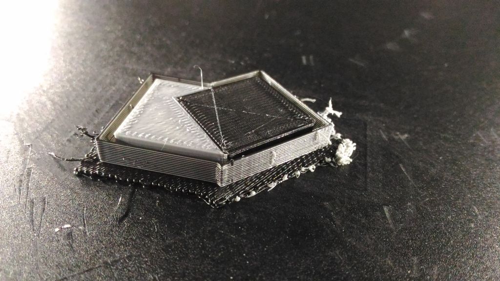

J'ai refait un petit test, mais avec S3D grâce à son multi process, j'ai juste rajouté une petite couche d'une pièce et voila le résultat.
Attention brut de coffrage sans aucun ajustement ni réglage.
Là au moins la base de ma pièce est OK !!
Salut Juju
Effectivement, j'avais omis ce point et je m'en excuse.
J'avais coupé le connecteur d'origine du ventilo pour mettre un JST XHP-2
Je ne saurais te dire pour les connecteurs, le ventilo pompe du 12V.
J'ai toujours pas monter mon filtre anti poussière, faut que je fouille dans mon bordel, voire ce que je trouve. 9_9
