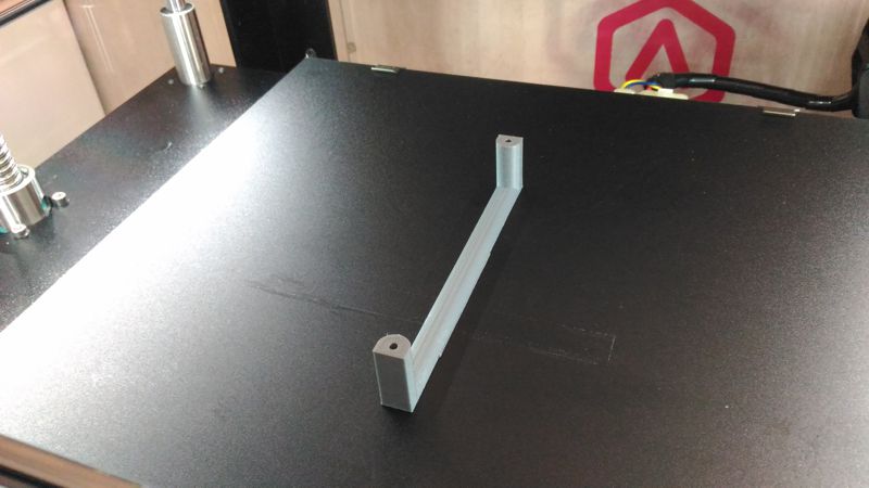

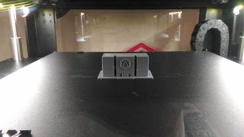

Chris67 Posté(e) Octobre 16, 2016 Auteur Posté(e) Octobre 16, 2016 (modifié) J'ai donc imprimé 2 petites pièces sont rentrer dans les réglages. Petit soucis avec la pièce pour la Raise, sur un peu plus de la moitié inférieure de la pièce, c'est mal imprimé et sur le haut pas de soucis. Je viens de voire en auscultant la pièce que la partie ou ça à merdé, c'est la partie dui est creuse, peut être à augmenter la taille de la parois. Sinon pour l'instant satisfait à pars ce ventilo arrière qui fait un bruit du tonnerre !! @++ Chris67 Modifié (le) Octobre 16, 2016 par Chris67

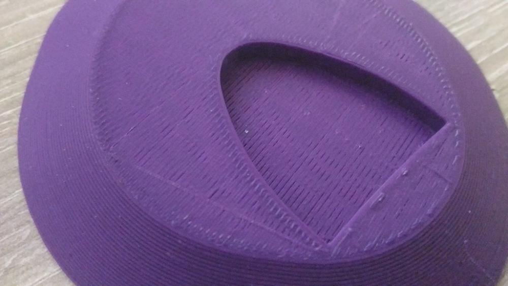

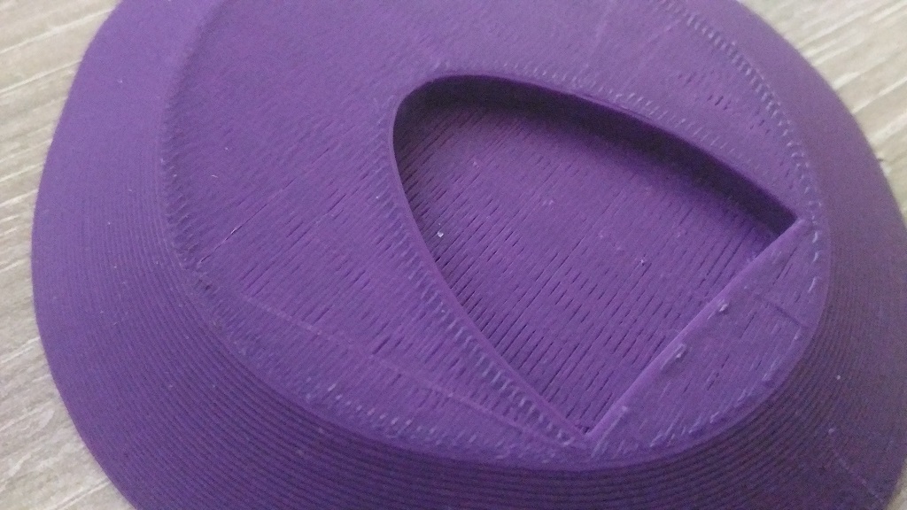

Chris67 Posté(e) Octobre 31, 2016 Auteur Posté(e) Octobre 31, 2016 Merci Myrock pour ton avis J'ai donc lancé une pièce avec Ideamaker, la seul qui me chagrine, c'est la couche du dessus. Vas falloir trouver les bons réglages !! Sur le top, y'a 3 couches, y'a des trous et sur les bords trop de matières En plus depuis hier, j'ai un sale bruit qui est survenue. Faut que je trouve d’où ça vient, mais c'est pas d'isoler un bruit. @++
myrock Posté(e) Octobre 31, 2016 Posté(e) Octobre 31, 2016 peut-être le flow quelle matière et de quelle marque utilises-tu ?

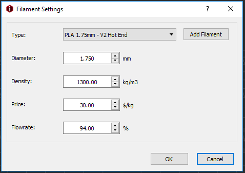

myrock Posté(e) Novembre 1, 2016 Posté(e) Novembre 1, 2016 Il y a 2 heures, Chris67 a dit : C'est du PLA eSun Je paramètre le flow à 94% pour le esun
Chris67 Posté(e) Novembre 1, 2016 Auteur Posté(e) Novembre 1, 2016 Ok, merci, tu parle bien de ce flowrate, ne connaissant pas encore bien Ideamaker, j'ai vue qu'il y avait des réglages flowrate un peu partout
myrock Posté(e) Novembre 1, 2016 Posté(e) Novembre 1, 2016 @Juju Pour moi il y a plusieurs choses gadget: - la batterie : c'est bien si c'est une toute petite coupure de courant, car il faut être à coté pour relancer le print et en fonction du matériau qu'on imprime certains n'aiment pas le changement de température comme l'ABS, donc perso batterie ou pas ça me dérange pas. -la double extrusion : je n'en ai strictement pas l'utilité mais c'est devenu à la mode. Pour l'instant je n'ai pas essayé la taille maximale du plateau, ce qui m'intéresse le plus se sont les prints en hauteur. j'ai eu une Volumic pendant 6 mois l'extrudeur est bien plus mal conçu que celui des Raise, et avec des pièces imprimées (la belle blague). L'imprimante parfaite n'existe pas, la bonne question à se poser est qu'elle sera son utilisation.
myrock Posté(e) Novembre 1, 2016 Posté(e) Novembre 1, 2016 il y a 16 minutes, Chris67 a dit : Ok, merci, tu parle bien de ce flowrate, ne connaissant pas encore bien Ideamaker, j'ai vue qu'il y avait des réglages flowrate un peu partout Oui c'est celui-ci si il est déjà à 94% essayes de descendre jusqu'à 90% Niveau température buse: 210°C Lit: 60°C

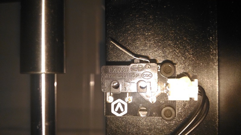

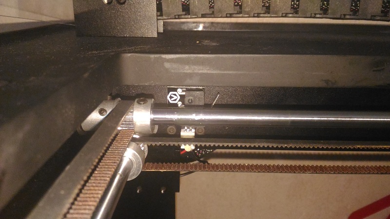

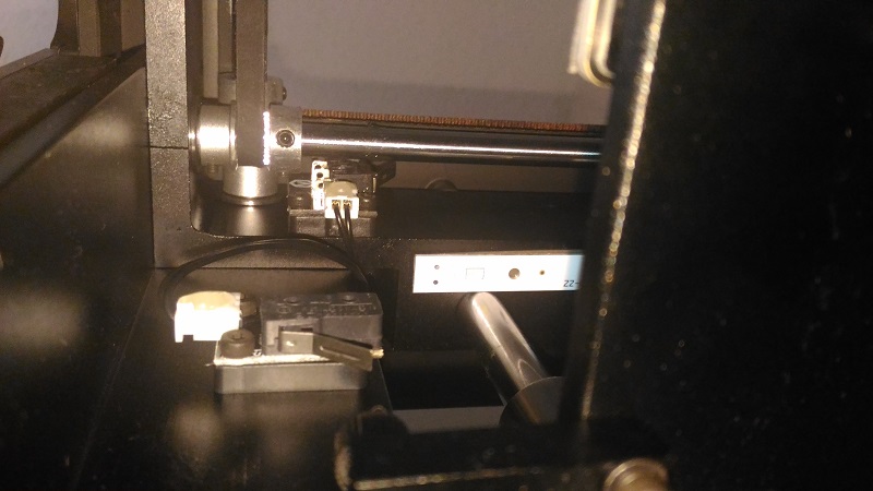

Chris67 Posté(e) Novembre 1, 2016 Auteur Posté(e) Novembre 1, 2016 @Juju : J'ai vue tes photos sur le forum R3D, on dirais que ton switch X est de travers Voila le mien, mais ça à pas l'air d’être les mêmes !!
Chris67 Posté(e) Novembre 1, 2016 Auteur Posté(e) Novembre 1, 2016 Une photo du limiteur de l'axe Y vue de dessous Pas de marque sur les limiteurs
Chris67 Posté(e) Novembre 3, 2016 Auteur Posté(e) Novembre 3, 2016 (modifié) De rien, j’espère que t'arrivera à résoudre ton soucis. Petite info pour mon bruit qui à été résolu. C’était une courroie qu'il fallait juste retendre et hop !! plus de bruit Modifié (le) Novembre 3, 2016 par Chris67

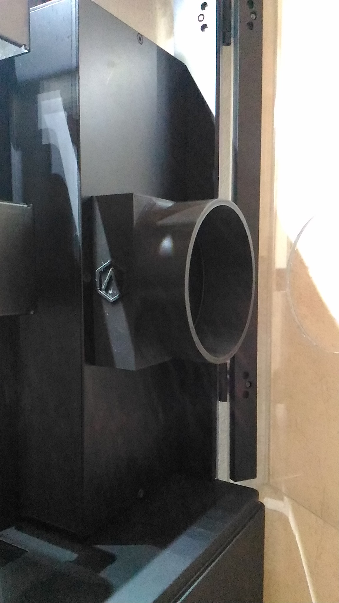

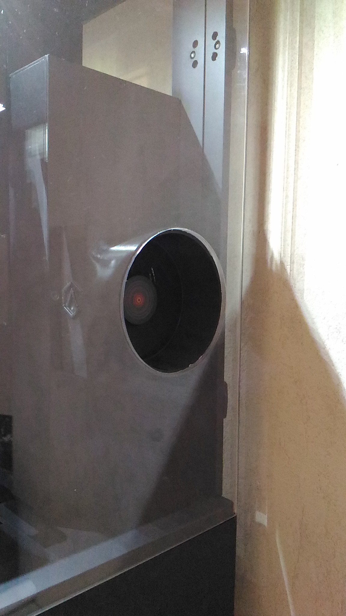

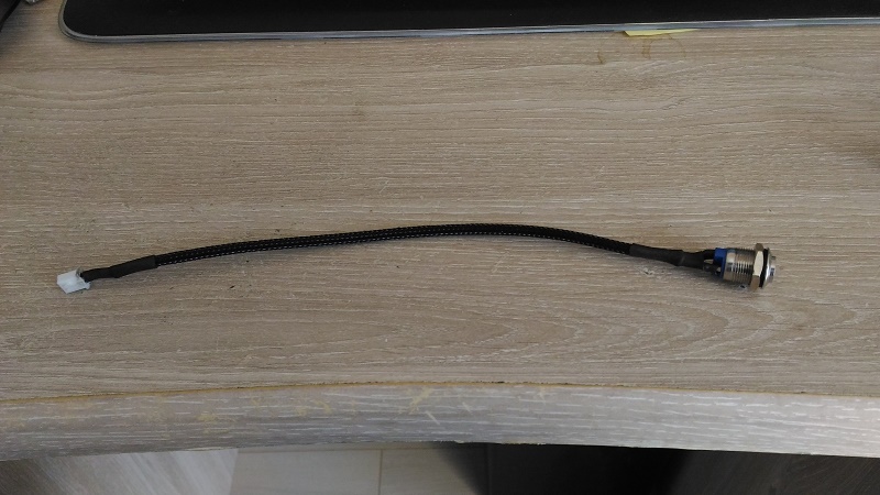

Chris67 Posté(e) Novembre 3, 2016 Auteur Posté(e) Novembre 3, 2016 J'ai modifier l’aération de la carte mère. Le blower d'origine est très bruyant, j'ai donc créer une pièce pour intégrer un BeQuiet! 92mm et c'est le jours et la nuit. ==> silence Encore à mettre un filtre anti poussière. J'ai aussi rajouter un bouton reset pour l'ecran tactile, pratique en cas de plantage. 1
Chris67 Posté(e) Novembre 8, 2016 Auteur Posté(e) Novembre 8, 2016 Du moment que tu débranche le blower, ca fait un bien fou !! Pas de soucis pour le partage du fichier et pour détailler avec photos, j'ai encore des petites retouches à faire sur le fichier initiale. Pour le BeQuiet!, c'est un BL061 SILENT WINGS 2 92mm ==> https://www.amazon.fr/gp/product/B007KEF1IU/ref=oh_aui_detailpage_o06_s00?ie=UTF8&psc=1 Le plus déliquat, c'est la découpe dans la porte, j'y suis allé avec une scie cloche avec beaucoup d'appréhension, mais ca c'est bien passé, en plus c'est propre. Tu dit que tu n'est pas satisfait du PVA, tu peux en dire plus, je pensais pas mal de mon coté pour le PVA uniquement en support (figurines) C'est avec plaisir que je suivrais tes travaux d'améliorations.
