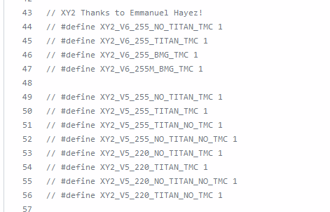

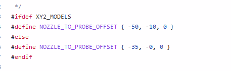

fred5976 Posté(e) Février 5, 2023 Partager Posté(e) Février 5, 2023 Bonjour @Stoy Peux tu nous dire ou tu as pris tes fichiers sources? On a plusieurs posts sur les marlin tronxy, dont un qui repertorie les liens pour les obtenir (dont les marlin "tronxy" officiel pour les cartes 103) Dans les fichiers sources Rapsodyv, tu as des pré configurations pour les XY-2, tu as juste à décommenter celui qui correspond à ta configuration dans configuration.h pour les XY-2, tu as ces valeurs pour l'offset du capteur Le PROBING_MARGING Lien vers le commentaire Partager sur d’autres sites More sharing options...
