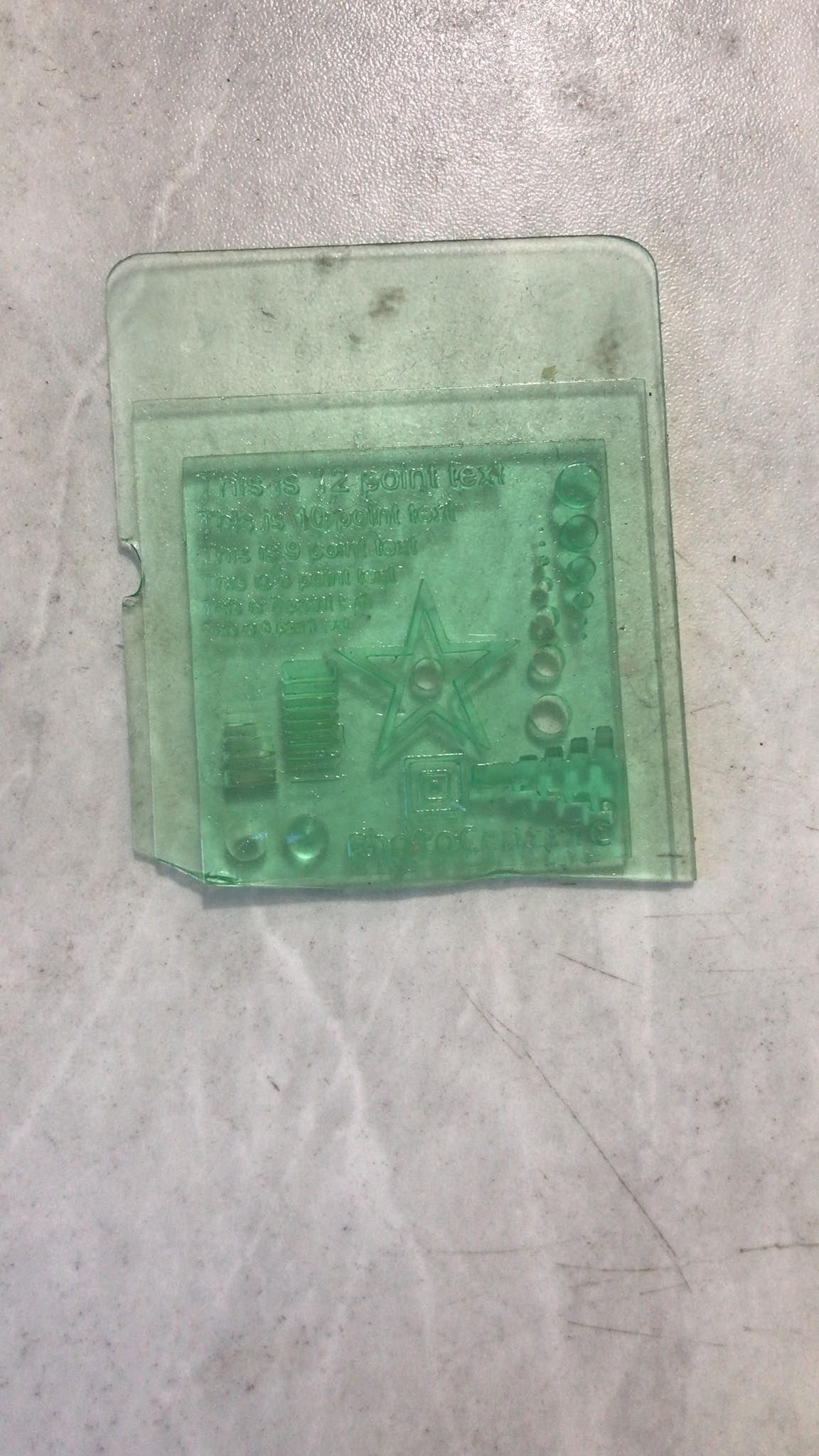

je travaille en ce moment sur l imprimante 3D résine de marque wanhao D8 je voulais savoir comment tester la résolution de mon imprimante pour savoir s'il elle mprime bien les petit détails (comme le montre la photo)
si quelqu'un peut m aider je serai reconnaissante.
merci

Tu semble être sur la bonne voie.
Pour obtenir le meilleur rendus pour une résine et une température d'environnement donnée, il faut bien tester avec ce genre de modèle de test de calibration de résine.
Préférablement tranché sans avoir activé d'antialiasing ni de "blur".
Personnellement mais il y en a plein d'autre ( rechercher 3d printing resin dial ) j'utilise

"The Cones of Calibration V2" et "The Tesseract v2"
  • "The Cones of Calibration v2" de TableFlip Foundry
  • "The Tesseract v2" de J3D Tech
Trouvés sur le Discord de TableFlip Foundry -> https://discord.com/channels/854702263214145556/937467521777430579/1064305224820473856

Tranché avec "Photon Workshop v2.2.16" (version de la clé USB fourni) avec le profil de la "Photon Mono X2"
  • Layer Thikness(mm) / Hauteur de couches : 0.05 mm (50 microns)
  • Normal Exposure Time(s) / Durée d'exposition des couches normales : -
  • Bottom Exposure Time(s) / Durée d'exposition des couches de bases 25 s
  • Bottom layers / Nombre de couches de bases : 4
  • Z lift Distance(mm) / Distance de levage : 8 mm
  • Z lift Speed(mm/s) / Vitesse de levage : 2 mm/s (= 120 mm/min)
  • Z Retract Speed(mm/s) / Vitesse de descente : 3 mm/s (= 180 mm/min)
  • Durée d'exposition des couches normales 2.5 s
  • Nombre de couches : 188
  • Durée d'impression estimée : 0h33m1s
  • Durée d'impression réalisée : ~41 min

  • Durée d'exposition des couches normales 2.7 s
Durée d'impression ~42 min
image.thumb.jpeg.8af836e9d1cc8f74175f64d5a0c5d891.jpeg image.thumb.jpeg.4cae10e9efdb0b8189cc83f36f152198.jpeg image.thumb.jpeg.d259de2e5ddc5deca3e93ddcc0d77ffb.jpeg
  • Durée d'exposition des couches normales 2.9 s
image.thumb.jpeg.578a23188acd0cd1c5b1b366f4c758c7.jpeg image.thumb.jpeg.8c606f27cd7e9039befc7ff6753acdf9.jpeg
Quand a la notion de résolution il faut bien voir que tu a celle due a la taille des pixel de l’écran de masquage (ou du système DLP ) et celle de l'axe Z lié a la hauteur de couche a laquelle tu tranche. Donc les spec. constructeur https://wanhao.store/products/d8
