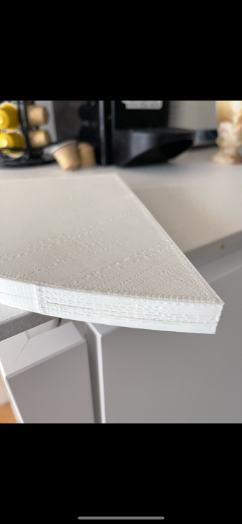

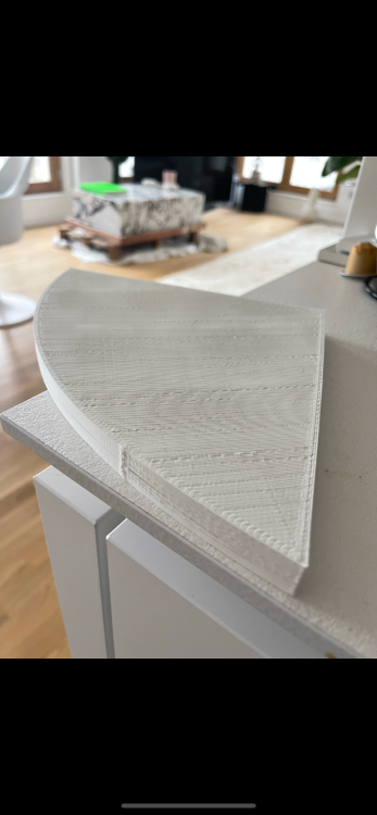

J'ai une creality CR10 max et elle marchait très bien jusqu'à maintenant.
En gros les 1ere couches sont ok mais après elle n'adhère pas entre elles, ça imprime de manière très fine... du coup quand je décole la pièce ben ça ne tient pas et quand j'imprime il y a des bruits de claquement.
j'ai changé la buse, le filament ppt..

Bonjour Lucile,
Si ton extrudeur claque et que tu as une sous extrusion il y a plusieurs possibilités... Mais c'est très probablement la jonction entre ta buse et ton tube ptfe qui doit être hermétique voir image ci joint, si il y a du jeu entre ton tube et ta buse un bouchon de plastique va se créer et boucher partiellement ou complétement ton hotend.
Sinon ça peut être un problème de refroidissement de ton hotend mais tu es à 100% et que tu as pas fait de modification sur ton imprimante normalement ça devrai pas être ça

Merci beaucoup pour vos réponse !!! ça doit surement être  la jonction entre la buse et le tube ptfe
Je fais un essai ce soir, en tout cas merci pour vos réponses :)))
