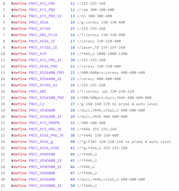

En farfouillant dans les fichiers sources fournis par Tronxy depuis peu, j'ai vu des modèles qui ne me disent rien
image.png.84d34ec06dcb4d7667153b7f23eb0ca3.png, alors de là à voir venir de nouvelles machines très grandes en préparation comme la K1M (1000x1000x1200) ou des formats plus petits sur la base de la X5SA (extension _g et _MINI).

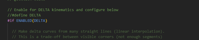

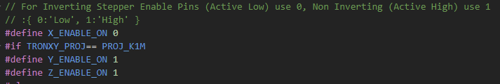

En poussant un peu plus loin sur la K1M, voici ce qui est préconfiguré
image.png.4fbda289c12e098180c95e54744e57b9.png un plateau se déplaçant comme une Core
image.png.f15c3a59b1e2623a8fca4c3995a4c8bf.png mais ca n'est pas une CoreXY

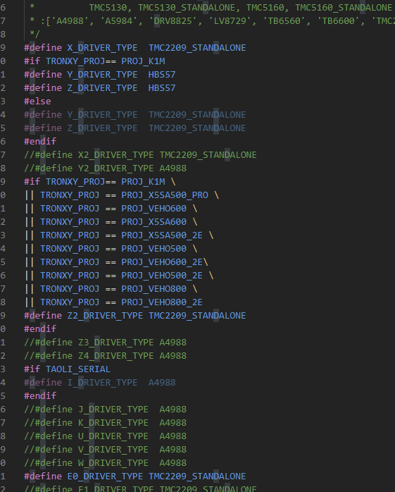

Coté spec technique, les drivers sont définis bizarrement, (HBS57 pour Y et Z, mais un Z2 avec TMC2209)
Surtout quand on voit ce qu'est un HBS57 https://mecheltron.com/en/product/hbs57

pour la K1M, je te rappelle que la X5SA 600 n'est déjà plus une coreXY, le portique est de type cartésien à plat avec un moteur X embarqué, comme sur une Ender5 plus. Donc la K1M semble être une grosse X5SA 600.
Pour les HBS57 sur Y et Z, j'ai l'impression que ce sont des pilotes en boucle fermée ce qui peut se comprendre avec ce type de dimensions et de poids à mettre en mouvement afin d'éviter toute perte de pas.

Mais ce qui me questionne, c'est pourquoi le Z2 est en driver TMC alors que celui du Z est HBS.
Bien sur, sans voir la machine, difficile de répondre.

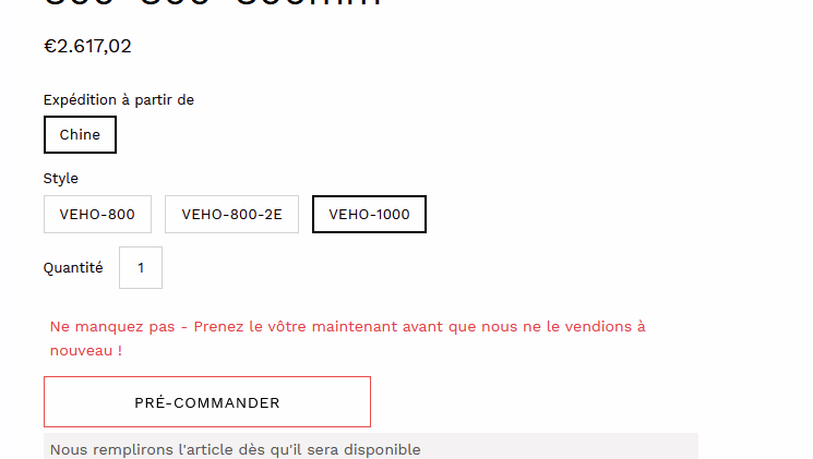

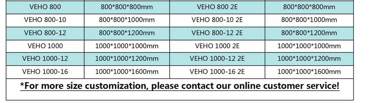

ou alors la réponse est là
https://www.tronxy3d.com/fr/products/veho-800-large-direct-drive-3d-printer-800-800-800mm?variant=43748613062900
image.thumb.png.abf0d7cfd67b3661f769c09cb4f70027.pngimage.png.9b25ea637e9b0dc9179bb688140787ae.png
