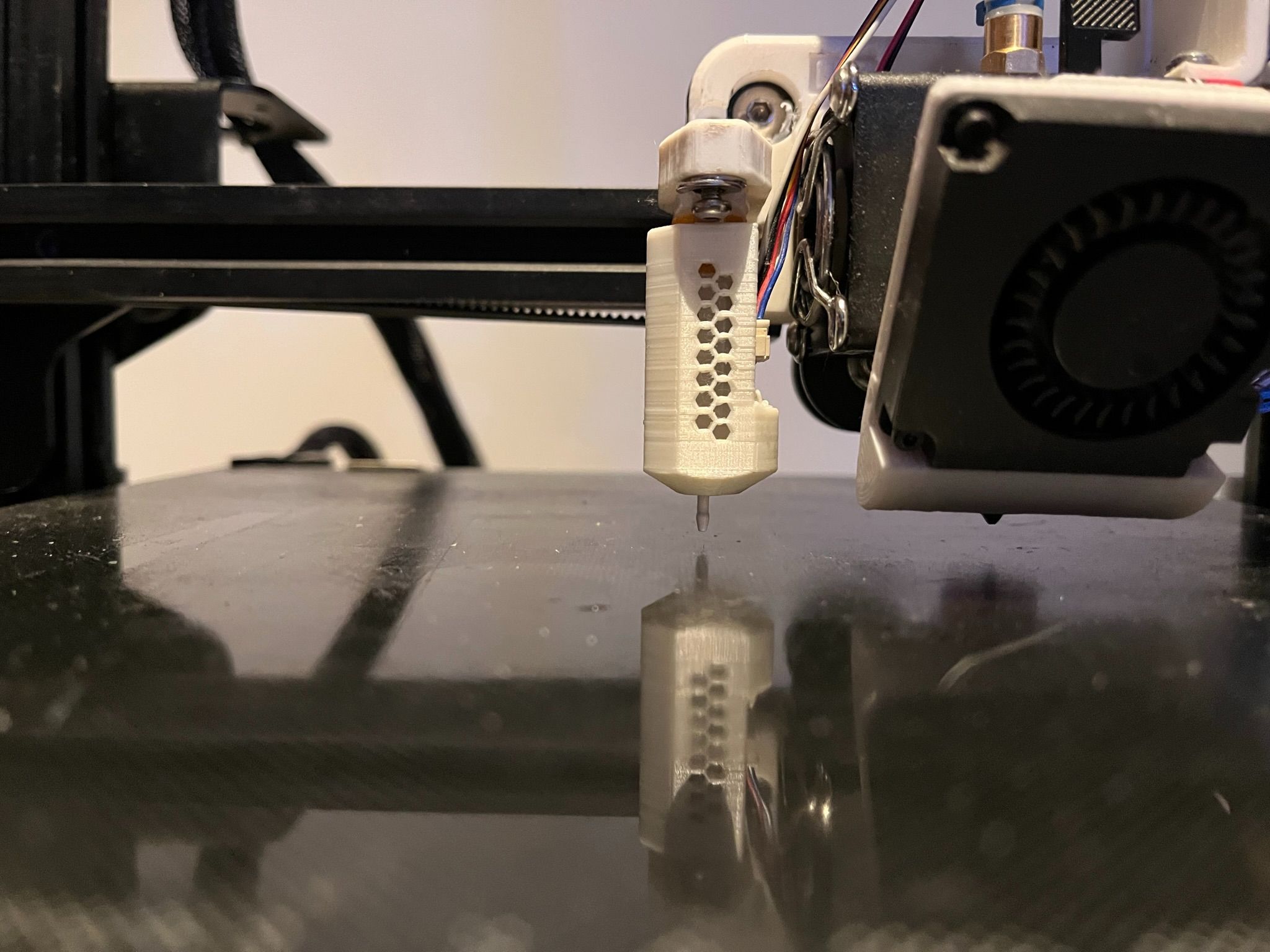

Pfelelep Posté(e) Février 12, 2023 Posté(e) Février 12, 2023 Bonjour, Besoin d'aide, je tourne en rond avec mon nouveau imprimante. Je viens d'ajouter un CRTouch à ma Ender3 v2, mais c'est bizarre parce que lors de la mise à zéro en Z, la buse touche le plateau avant que le CRTouch ne se déclenche. Petite vidéo explicative : https://drive.google.com/file/d/1Sjcb_h8NT_6pHyrxlZQInGkyrHqmh0b4/view?usp=sharing J'ai testé avec plusieurs firmwares (Marlin buildé moi-même et celui de Créality) et toujours le même résultat. Je n'ai pas l'impression d'avoir raté mon montage physique du capteur. Rien ne bouge et ça ressemble bien aux différentes vidéos que j'ai vu. Le cablage est simple, j'ai utilisé le port dédié au BLTouch. S'il n'était pas bon, il ne se déclencherait pas du tout, si ? Une solution consisterait à "rabaisser" le capteur avec une cale au niveau de ton attache. Mais je trouve cela un peu bourrin... J'aimerais comprendre pourquoi. Est-ce que ça peut être le capteur qui est défaillant ? Merci d'avance pour vos idées et conseils !
Morganne46 Posté(e) Février 12, 2023 Posté(e) Février 12, 2023 (modifié) @Pfelelep Ton capteur est trop haut, descend le un peux avec des rondelles entre lui et le support, c'est normal qu'il fasse ça, il est quasiment à la même hauteur que la buse, il n'à pas le temps de palpé le plateau avant. Regarde moi il est asser éloigné de la buse Modifié (le) Février 12, 2023 par Morganne46
Pfelelep Posté(e) Février 12, 2023 Auteur Posté(e) Février 12, 2023 Merci @Morganne46 pour ton retour ! Effectivement, avec des rondelles pour le descendre, ça marche impeccablement. (c'est le kit officiel, alors j'avais des doutes sur mes compétences ^^') Bonne journée !

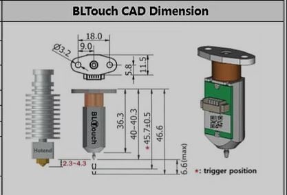

fran6p Posté(e) Février 13, 2023 Posté(e) Février 13, 2023 (modifié) Que ce soit un Bltouch, un clone ou le CRTouch, la distance entre le bas du pointeau rentré et la buse doit se situer dans un intervalle (2.3 - 4,3 mm). La documentation du Bltouch du site Antclabs est d'ailleurs explicite : Conclusion: RTFM Modifié (le) Février 13, 2023 par fran6p
