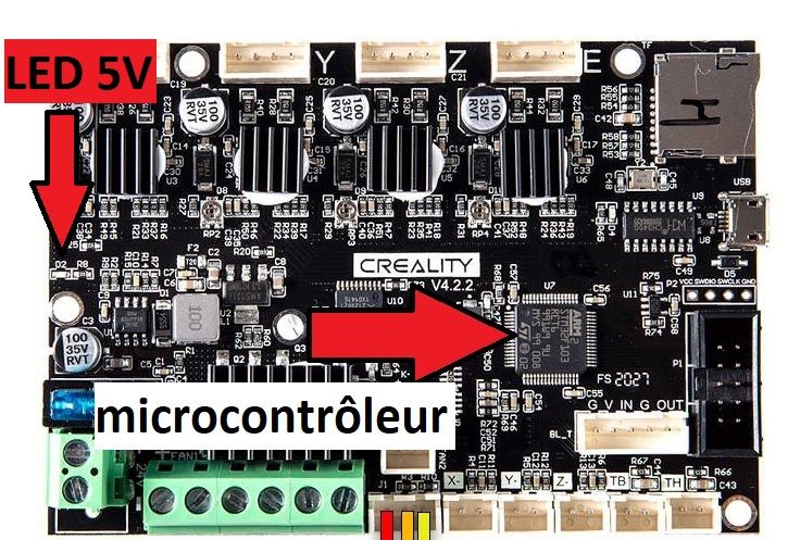

Je viens d'installer un CR touch et j'ai tenté de changé le firmwire.
Depuis l'ecran reste sur Creality sans barre d'état qui "avance".
J'ai essayé de remettre le firmwire d'origine mais ca ne change rien.
Ma carte mere est en 4.2.2
D'ou pourrais venir le soucis?
D'avance merci

Salut et bienvenue sur le forum,
Est-ce que tu as essayé de débrancher ton CRtouch et de remettre sous tension?
Si l'écran reste bloqué, c'est qu'il ne reçoit probablement pas d'infos de la carte-mère 🥴. Est-ce que la led D2, signe que le 5V est présent ou pas, est allumée ?
