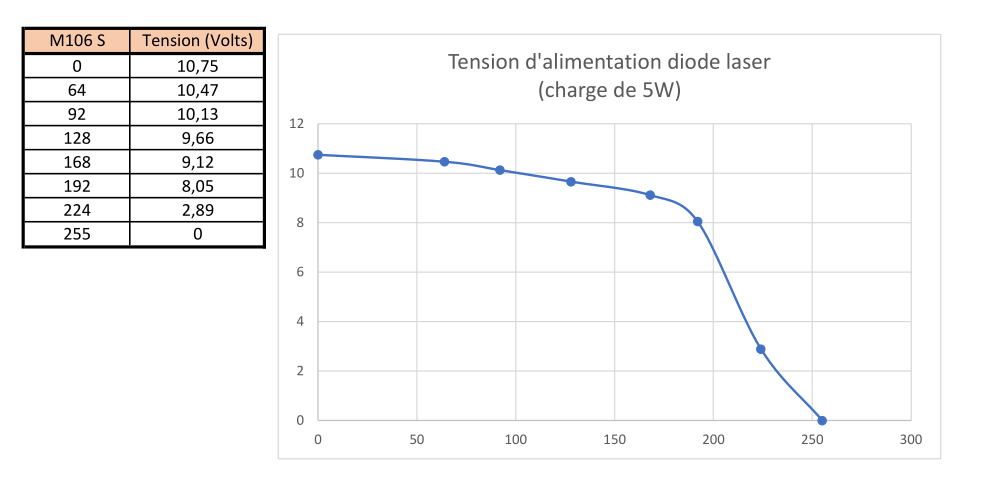

pommeverte Posté(e) Février 24, 2023 Partager Posté(e) Février 24, 2023 (modifié) C'est confirmé. J'ai fait des mesures en remplaçant la diode laser 12V par une ampoule de voiture 12V 5W, la tension commence à diminuer à partir de M106 S64 alors que sans charge (ampoule), la tension diminue à partir de M106 S248. Citation J'ai mesuré un courant de ~0.4A dans l'ampoule, ce qui est cohérent (5W/12V). J'imagine que ton laser doit consommer 2A, voir plus, ce qui doit donner une courbe nettement plus linéaire. Édit : conclusion, tout devrait fonctionner sans MOSFET et avec le firmware Marlin Modifié (le) Février 25, 2023 par pommeverte Lien vers le commentaire Partager sur d’autres sites More sharing options...

abitbol Posté(e) Mars 19, 2023 Auteur Partager Posté(e) Mars 19, 2023 Hello pomme verte Alors après juste un deux essais en vitesse, car toujours pas trop le temps ces jours, le laser est fonctionnel ! La variation de puissance fonctionne. Je pense que c'est effectivement la consommation du laser qui manquait lors de mes essais sur le multimètre. J'ai tout branché et ça a l'air de bien marcher, je renverrai quelques photos lorsque j'aurai eut le temps de faire des essais plus complet. Merci beaucoup pour ton aide !! 1 Lien vers le commentaire Partager sur d’autres sites More sharing options...
