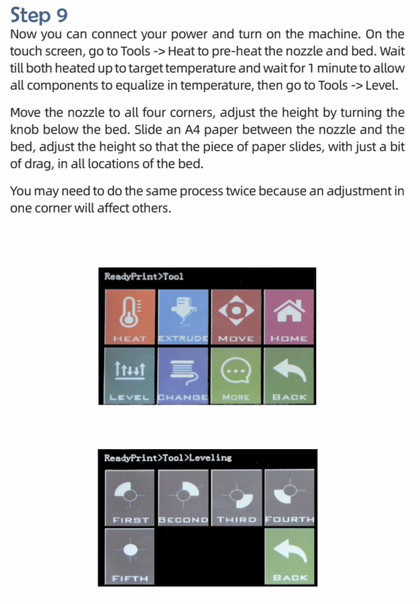

Par contre, question bête, mais comment fait-on pour régler le Z Offset ? Je n'ai pas flashé mon imprimante et suis sur le TFT Rawr, c'était simplement pour avoir le M600. Du coup je ne sais si je peux le faire 😅

Regardes dans le manuel https://drive.google.com/file/d/1y3hYmHky0fImlsjVm6DP4tdDpPpd2UIS/view,
Step 9.
Par contre je pensais que les X1 avaient un capteur type Bltouch, j'ai du confondre.
Donc mon terme "Z-offset" n'est pas approprié, il faudrait faire un contrôle du nivelage de plateau aux 4 coins
Comme je ne connais pas la machine, je vais surement poser des questions cons ou mal t'aider.
Le seul truc que je voyais, c'est qu'un offset sur Z aurait été configuré dans le firmware. Si tu as Repetier, tu peux le voir dans "configuration EEPROM", je crois que c'est dans les dernières lignes. Mais tu aurais eu ce souci avant.
