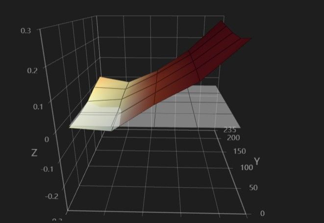

Lorsque j'essaie au calibre à coulisse de mettre mon plateau parallèle à l'axe des X, j'ai ça comme maillage :

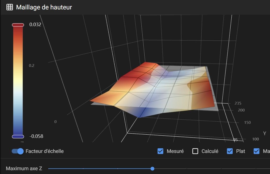

Lorsque j'utilise la commande SCREWS_TILT_CALCULATE et que je règle les molettes du plateau, j'ai ça comme maillage :

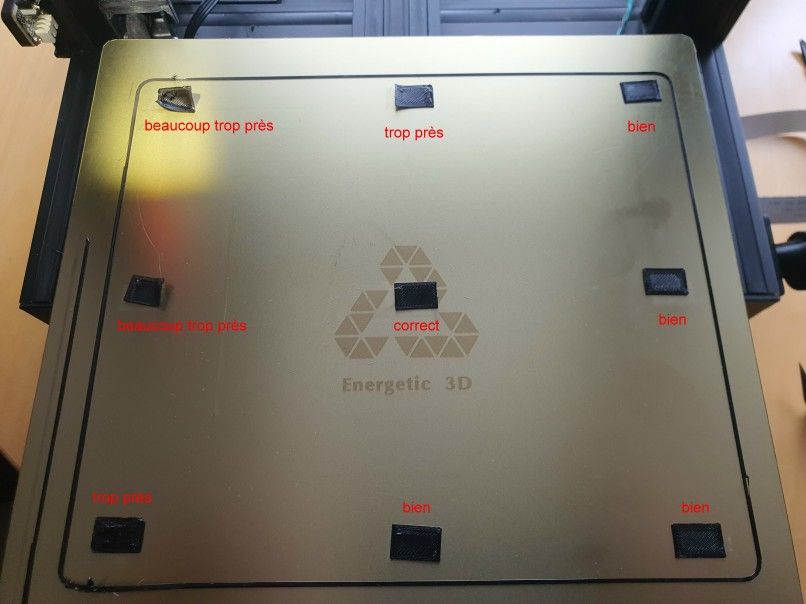

Le résultat à l'impression de ma première couche donne ça :
J'ai recommencé tout ça des dizaines de fois et j'ai toujours à peu près le même résultat.
J'ai actuellement une bobine de PETG sur l'imprimante.
Je ne comprends pas pourquoi la partie gauche de mon plateau est toujours trop près.
Logiquement, l'imprimante devrait compenser. J'ai l'impression qu'elle le fait mais pas suffisamment.

Pour tes graphiques, il est préférable d'inclure l'échelle avec 😉

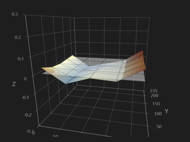

Je suis enfin parvenu à trouver quelque chose qui a modifié mon maillage 😉
Dans la vidéo précédente, on explique que le problème est un bug de Klipper. Il suffirait pour résoudre ce problème de déplacer son BL-touch sur Y=0, soit, aligné avec la buse en Y.
J'avais un ancien support à Y=8.5 au lieu de près de 50 mm sur le précédent.
J'ai donc remonté ce support et voici mon nouveau maillage :
Ca n'a plus rien à voir avec ceux obtenus précédemment. C'est beaucoup plus cohérent avec ce que j'ai en réalité. La partie gauche de mon bed est plus haute que la partie droite et pas l'inverse !
Je suis donc parvenu à imprimer une première couche presque parfaite (je suis perfectionniste). En tout cas, ça n'a plus rien à voir avec ce que j'avais avant.
Je me retrouve avec un écart de 0.091, soit moins de 0.1 cette fois.
Du coup @fran6p, je me demande si ton BL-touch est sur Y=0 ou proche de 0, puisque tu n'as pas ce souci. En effet, si c'est un bug de Klipper, comme ça semble l'être, je ne doit pas être le seul concerné 🤔
