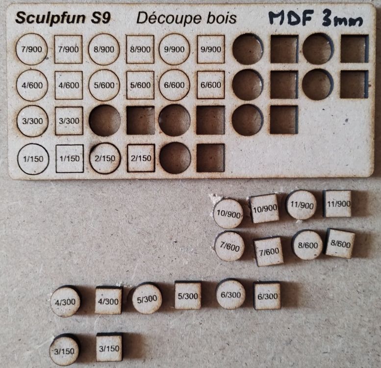

Bonjour j' ai eu un souci avec mon graveur laser sculpfun S9 et du du met un firmware est j'ai mit celui la v1.1h-custom-S6S9v2.hex. ce qui a résolut le problème pour la gravure, mais le problème se suivant se pose. je n'arrive pas a découper su contre plaquer de 5 mm en pleine puissance et   600 de vitesse même en augmentant le nombre de passe sa change rien. je voulais savoir si les valeur etait bonne ou si le firmware etait correct . merci d'avance pour tous l'aide que vous m'apporterais.

Hello,
Pour decouper du CP de 5mm, il faut surtout voir quel est la puissance de ton laser.
En ce qui me concerne, avec un laser de 10w (optique) a 100% de puissance, c'est du 200mm/min maximum. Au dela, il faut augmenter le nombre de passes
Quand j'avais testé ce laser (5W optique), je n'avais pas testé du 5mm mais du 3mm.
Sans assistance d'air, à 600 mm/min il fallait au minimum 7 passes (plutôt 8 ) alors pour du 5mm …
Le contre-plaqué est bien plus facile à découper que le MDF (et probablement aussi moins nocif 😉 ).
