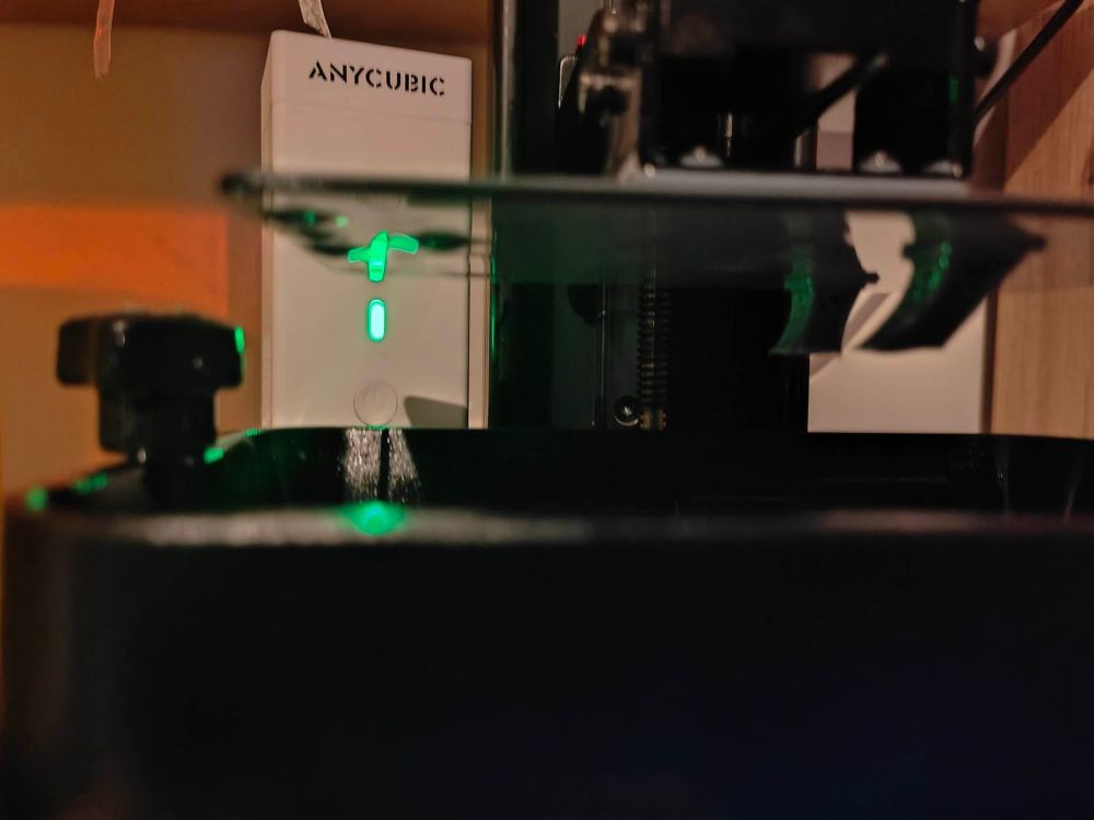

Normalement je fais bien la manoeuvre, je dévisse les 4 vis, puis j'utilise la fonction "nivellement" de l'imprimante (il ne me semble pas qu'il y ai de calibrage à 0.01 ou même à 1), je met le papier dessous, un A4 standard, j'ai commencé à essayer en tenant avec mes 3 doigts la plaque (un sur la gauche, un sur la droite, un sur le milieu) comme la vidéo de la LD-002, je vérifie le papier bouge pas, je maintiens, je visse en croix, puis je consolide derrière, je relache... je tire la feuille elle sort...
Méthode de Neoprodfx : J'appuie sur un coin, je visse, j'appuie sur l'autre coin, je visse, bref j'fais les 4... Le papier sort...
Soit le toucher nécessaire pour faire le levelling est ultra technique (j'ai fait une vingtaine d'essai), soit y'a un vis foiré ou un truc qui m'empeche de faire tenir le plateau comme il devrait (c'est possible ?) soit j'ai rien compris de base.

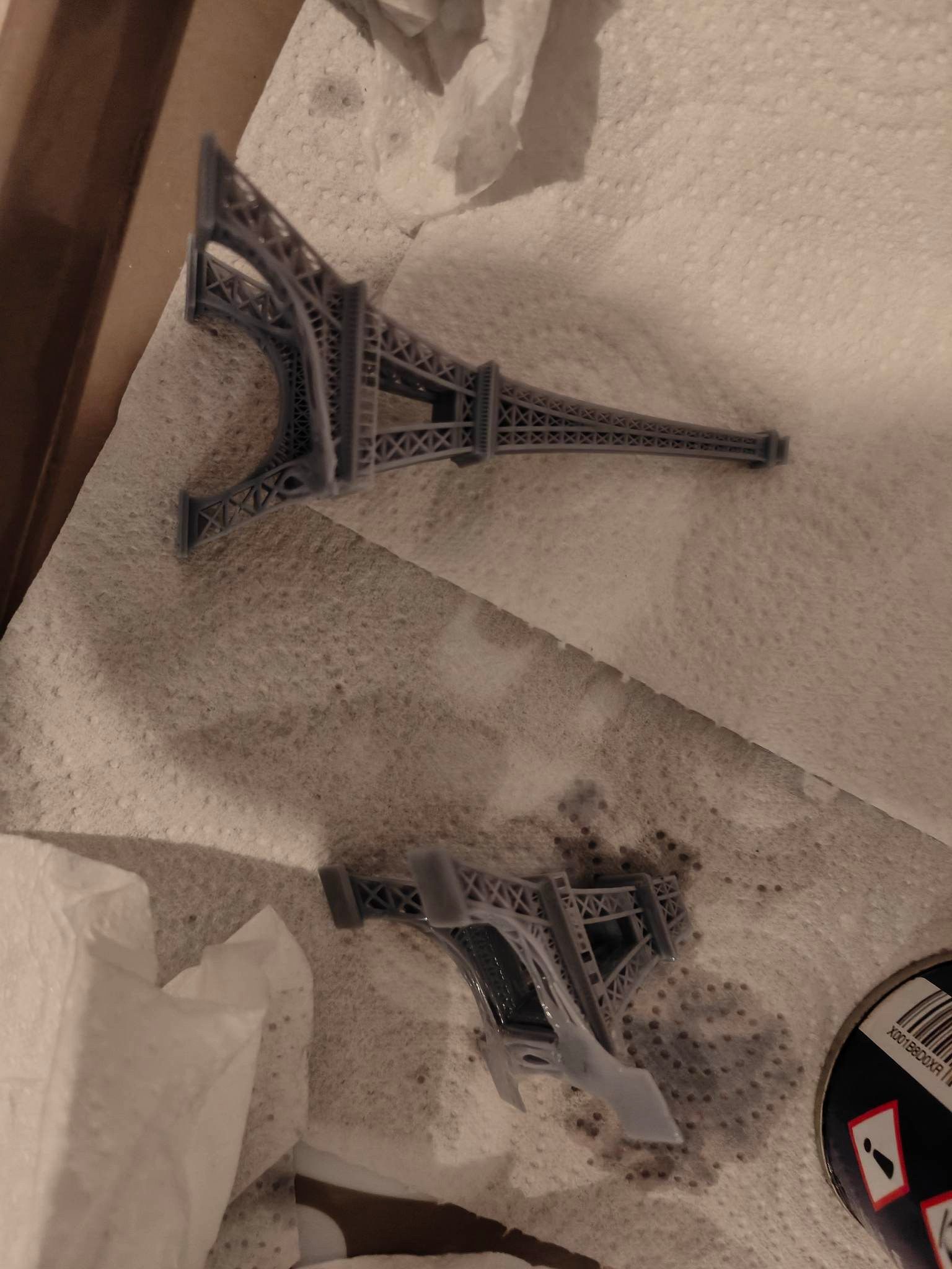

En faisant le levelling au plus proche, le fichier de test, la tour eiffel n'imprime que 2 à 3 pieds, y'a toujours un pied qui ne sort pas (et selon le levelling, ce n'est pas le même).
J'ai changé le FEP plusieurs fois, cette fois j'ai bien vérifié la tension avec un spectromètre, il n'est pas abimé, il est propre, donc je ne pense pas que ça vienne de ça.
